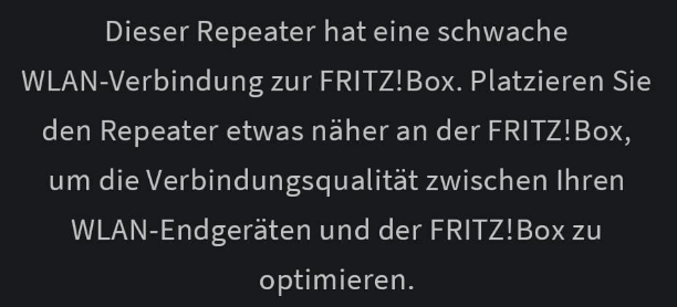

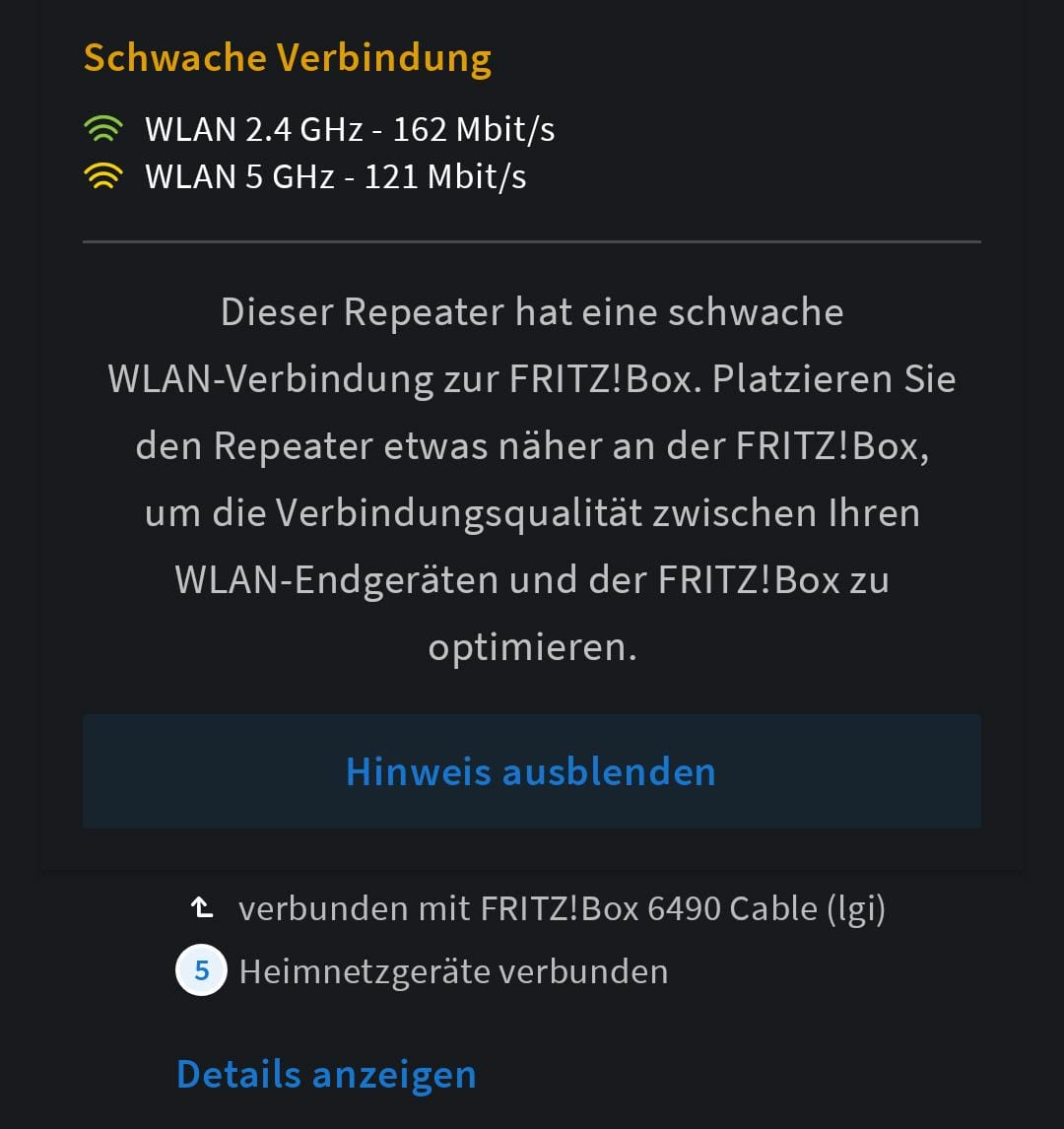

Leider Gottes wir dort nichts angezeigt. Bzw nur
Dann tu mal das was da steht.
Ich denke fast, dass der Repeater unter bestimmten Umstaenden seine 5 Ghz Verbindung verliert.
