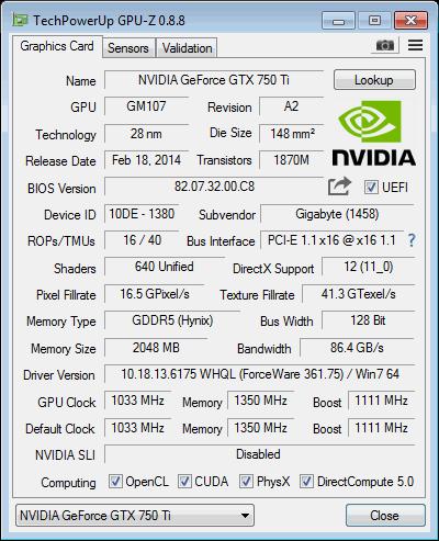

wir bräuchten entweder einen genauen Link/Namen/Typenbezeichnung zu deinem Komplettsystem oder eine Herstellerbeschriftung der Grafikkarte die z.b. auf einem Aufkleber oder direkt auf die Platine aufgedruckt sein könnte/sollte. Alternativ entweder gute Fotos machen oder z.b. mit
https://www.computerbase.de/downloads/systemtools/grafikkarten/gpu-z/
einen Screenshot wie diesen machen:
aber selbst bei Gigabyte und GTX750TI 2GB gibt es bei mir z.b. noch 6 verschiedene Versionen...

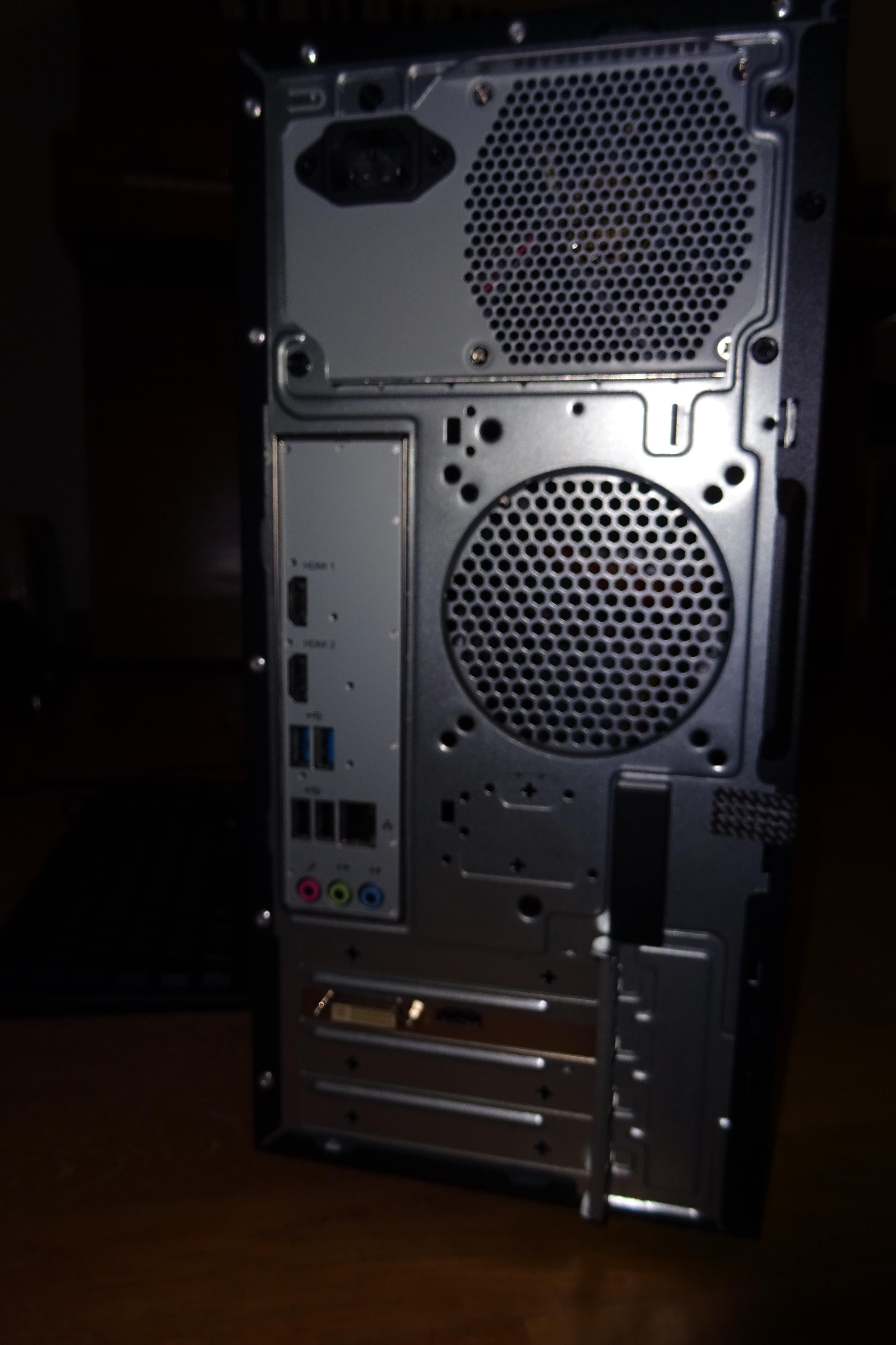

Der PC hat keinen VGA-Eingang und in der drittuntersten Reihe einen waagerecht ausgerichteten DVI-Eingang.
Diesen habe ich genutzt. Ich nehme stark an, dass dieser mit der Grafikkarte verbunden ist. Alternativ gibt es nur zwei HDMI-Eingänge. Der DVI-Eingang enthält auch die Pins C1-C5 aus der vorhin gelieferten Abbildung.

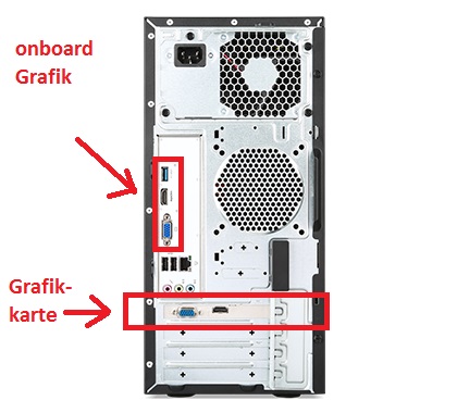

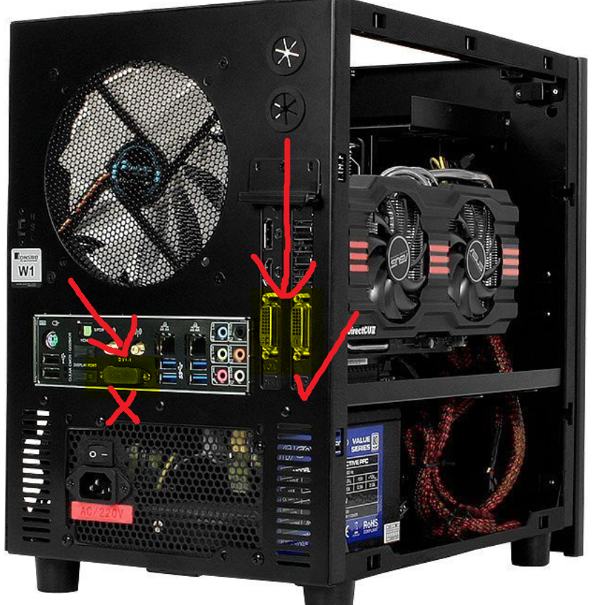

hier mal ein Bild von deiner PC Rückseite, der Monitor muss unten an der Grafikkarte angeschlossen werden und nicht oben an der onboard Grafik.
kannst du ein Bild von deiner PC Rückseite machen und Posten? eins wo man genau den DVI Anschluss sieht
