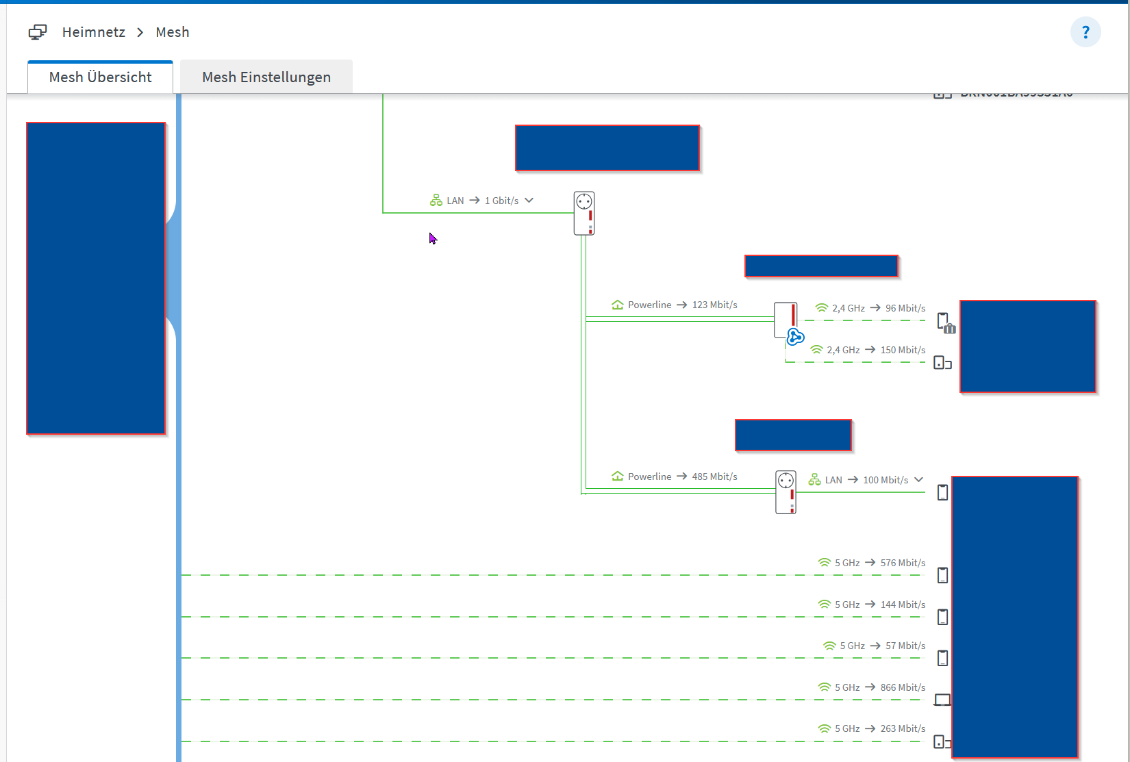

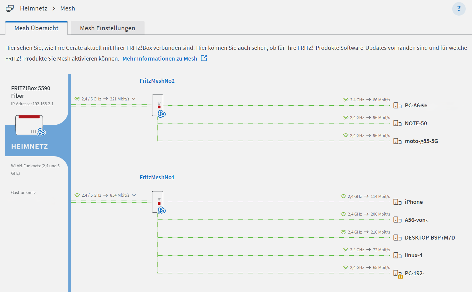

habe ein Problem mit meinem neuen Netzwerk. Glasfaser wurde vor kurzem eingerichtet und über die LAN Ports kommt auch nahezu die volle Geschwindigkeit an. Im WLAN habe ich jedoch massive Probleme. Dort kommt nur ein bruchteilt der Leistung an die ich erwarten würde (1000Mbit/s Internet Anschluss)
Selbst mit meinem Mobiltelefon ca. 40 cm. nebem dem Router kommen nur 24/13 Mbit/s an. An einem PC der per WLAN angeschlossen ist kommen immerhin so um die 100 Mbit/s an und teilweise sogar etwas mehr im upload. Wenn ich mir aus der FritzBox Mesh Übersicht die Verbindungen anschauen sollte eigentlich viel mehr möglich sein.
Beim Einrichten des Netzwerks habe ich natürlich darauf geachtet das Mesh nach Fritz-Anleitung vorzunehmen, ebenso wurden die Geräte auf den aktuellsten Stand/Treiber aktualisiert)
Zuerst zum Netzwerk/Tests:.
Nachfolgend Auszug aus FritzBox-Konfiguration:
Habt Ihr eine Idee warum die Performance so schlecht ist?
Warum sind denn alle Clients nur per 2,4GHz angebunden?

Der "FritzMeshNo2" hängt selber obwohl per 2.4 & 5 GHz verbunden nur mit 220 Mbit an der Fritzbox - das kann dann Richtung der Clients nur schlechter werden.

Den Bildern mach, läuft aber alles nur auf 2,4Ghz, was deutlich langsamer ist als 5Ghz.

Weil beide Frequenzbereiche aktiviert waren und die Geräte es sich aussuchen können per Einstellung.

Liegt daran dass der Screenshot nur den Mesh-Bereich beinhaltet, wäre der Screenshot länger würden die Geräte entsprechend auftauchen.

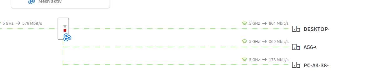

Habe testweise auf 5Ghz only umgestellt. WLAN Geschwindigkeit ist zumindest vereinzelt gestiegen auf dem Smartphone auf ca. 700 Mbit/s. Der PC der über WLAN an FritzMeshNo1 angeschlossen ist wird jetzt mit einer Kapazität in der FritzMesh Übersicht mit ca. 800 Mbit/s angezeigt, ankommen tun jedoch trotzdem weiterhin nur ca. 100-150 Mbit/s.

Es spielt eigentlich keine Rolle wie schnell die Anbindung zwischen PC und Repeater ist wenn die Verbindung zwischen Repeater und Router nicht mindestens genauso schnell ist.
Deine Theoretischen 800 Mbit/s werden durch die 570 Mbit/s zw. Repeater und Fritzbox schonmal auf reale maximal 280 Mbit/s verlangsamt und da der Screenshot nicht während des Speedtests enstanden ist, gehe ich davon aus das die Verbindung zw. Router und Repeater auf 300 Mbit/s fällt da während des Speedtests die Verbindung zw. Repeater und PCs das Funknetz auslastet und somit verlangsamt.
