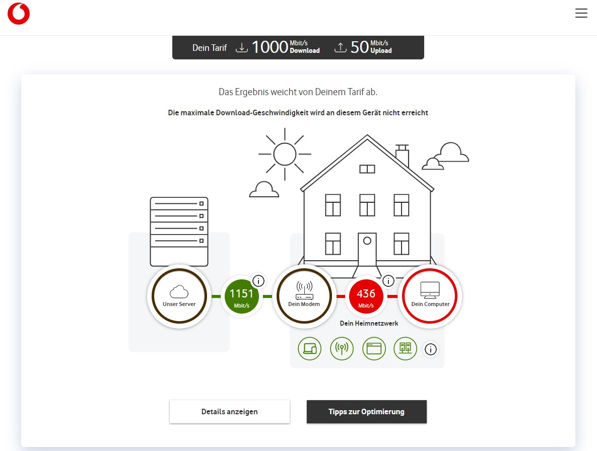

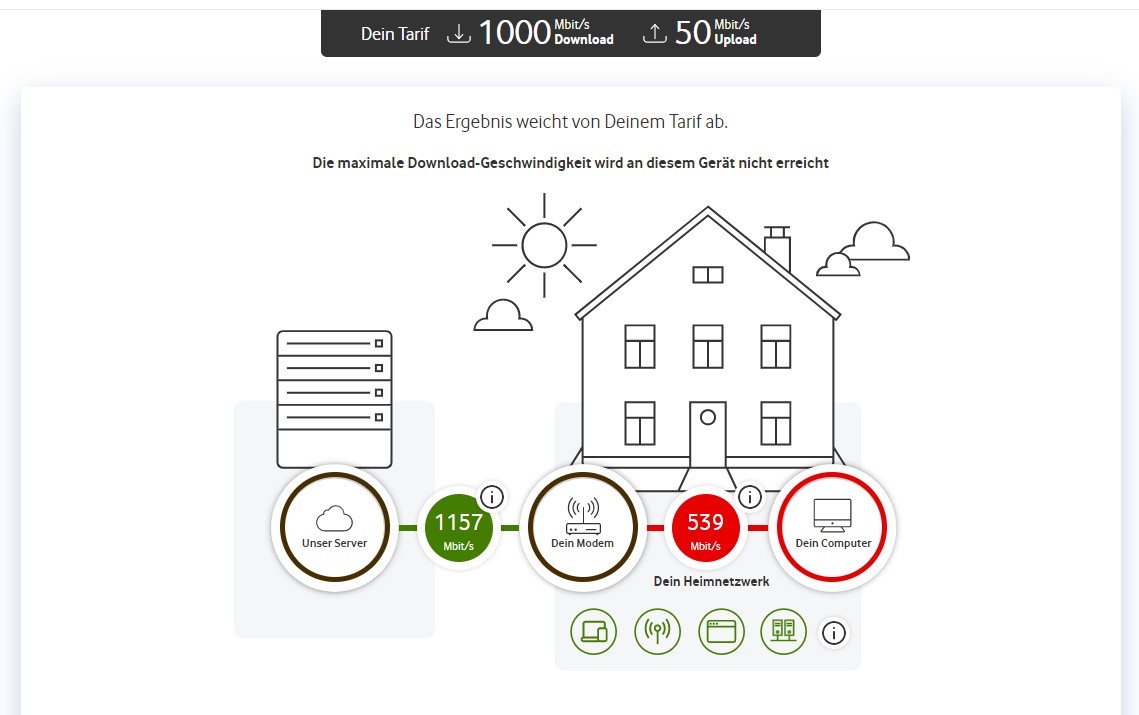

Hi, wie im Bild soweit selbsterklärend zu sehen ist, kommt die Leistung, die am Router ankommt, nicht an meinem PC an.
Folgende Hardware ist verbaut:
Cat6 Lan Kabel
Asus Rampage IV Extreme (1GBit Lan Anschluss)
Was könnte ich alles probieren, das die Leistung ankommt?

Und das ist auch direkt verbunden? PC <--LANKabel--> Router? Oder ist da noch sowas wie PowerLAN dazwischen?
Die Diagnose von Vodafone taugt nicht. Bei mir wurden neulich 200MBit zwischen PC und Router angezeigt, jedoch habe ich nachweislich nahezu volles GBit intern.
Alle Speedtests ergeben einen maximalen Wert von bis zu 450 Mbits.
Lankabel ist direkt am PC angeschlossen.
Ich habe auch bei Steam einen größeren Download getestet und maximal 35MB statt den ~100MB die Sekunde erreicht.
Hast du einen zweiten PC oder Laptop? Wenn ja, dann bitte mal beide per Kabel am Router anschließen und mittels iperf die Verbindung untereinander testen.
Darüber hinaus könntest du den PC mal mittels einer Linux-Live-CD (oder USB-Stick) booten und den Test dort wiederholen. Das schließt etwaige Defekte an der Hardware oder verstellte Einstellungen von Windows aus.
Habe weder einen anderen PC/Laptop, Noch so eine CD oder USB Stick.
Mein PC kommt zwar sowieso in 2 Monaten in die Rente, aber würde den Fehler schon gerne vorher herausfinden. Laut Google haben einige das gleiche Problem. Auch, das es explizit nur am PC liegt, und andere Laptops etc die volle Leistung erhalten.
Am LAN Kabel selbst liegt auch nicht, habe zum Test mal das originale vom neuen Router verwendet. Gleiches Ergebnis.

Mein Vodafone Cable Vertrag ist ja 1000Mbits Download und 50Mbits Upload.
Mein Upload erreicht jeder Speedtest zu 100%.
Ich misstraue aber langsam dem Ergebnis von Vodafone, das angeblich die Fritzbox immer über 1100Mbits erreicht, und das Problem in meiner Heimnetzwerkstruktur vorliegt.
Anders wiederum ist es bei Cable Internet so, das der Upload von 50MBits nur erreicht werden kann, wenn die Box auch 1000Mbits erreicht, da es bei Cable sozusagen gekoppelt ist. Und diesen Wert erreiche ich ja auch ausnahmslos immer.
Vorher hatte ich eine 200er Leitung mit dementsprechendem12Mbits Upload. Da hat das Verhältnis auch zu 100% gepasst.
Ratlos

Ich bin mal Blind exakt diesem Tutorial nachgegangen:
Den TCP Optimizer habe ich dem Video entsprechend eingestellt.
Grundsätzlich habe ich eine Verbesserung erzielen können. Jedoch komme ich trotzdem noch nicht an die Mindestleistung von 600Mbits ran, zumindest nicht bei den Speedtest.
Folgende Messwerte sind herausgekommen:
Vodafone (Steigung um ~100Mbits)

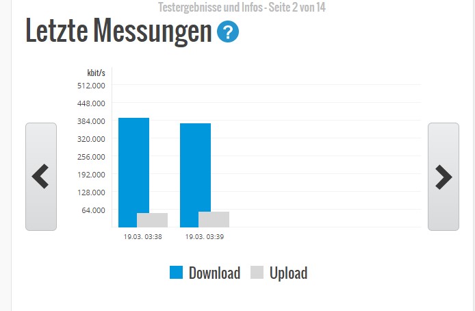

wieistmeineip.de

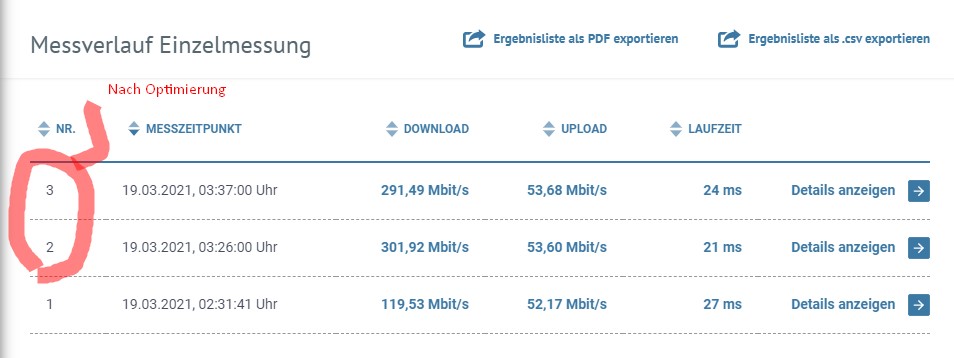

Breitbandmessung App

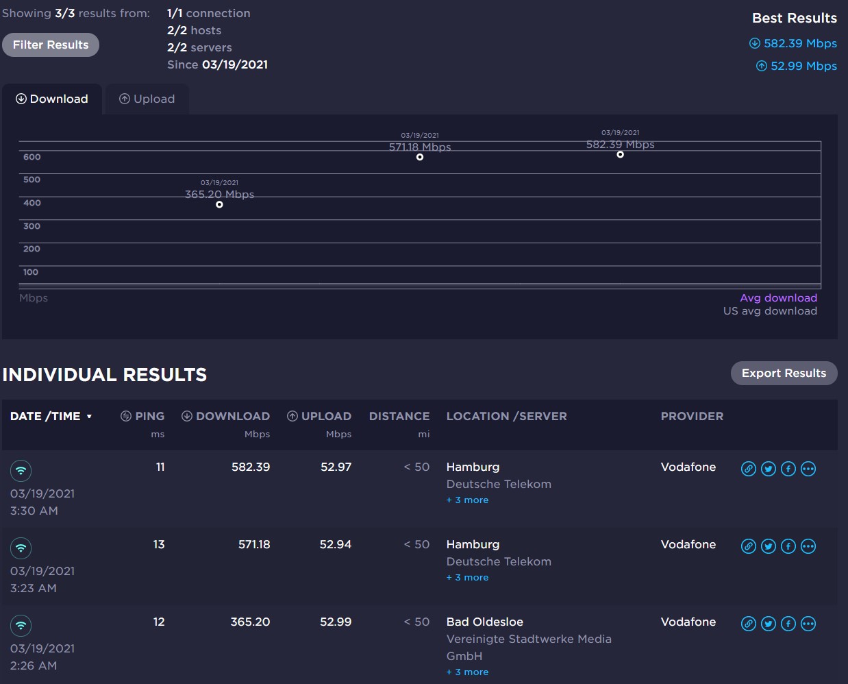

OOKLA (Steigung von 365Mbps auf 582Mbps)

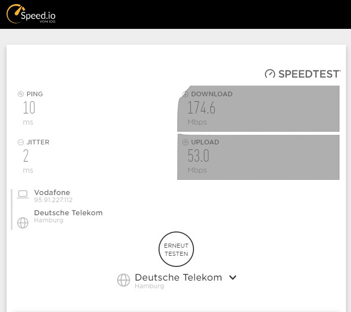

Lediglich beim Speed.io bin ich nie über 180Mbits

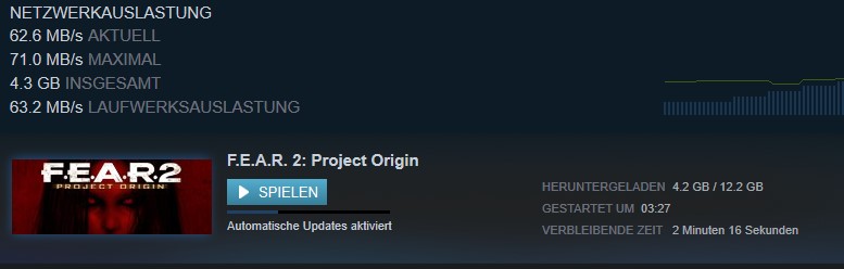

Bei Steam Test ging der Download von max 35 MB/sec auf max 71 MB/sec (durchschnittlich knapp über 60 MB/sec) hoch.
Also schonmal eine Verbesserung. Zumal eine echte Nettodownloadleistung (Steam) von über 60MB/s erstmal zufriedenstellend ist. Hoffentlich wird es mit meinem neuen System noch besser.
