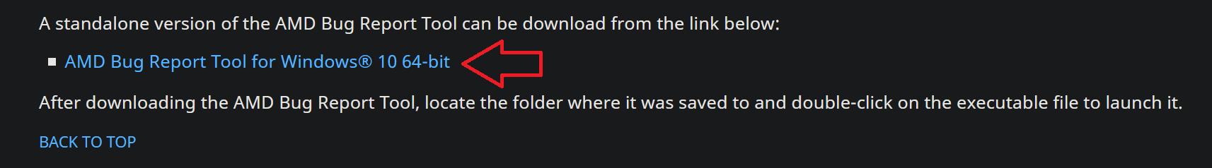

Den BUG Report an AMD kann man auch in Deutsch direkt hiermit erledigen ...
https://www.amd.com/en/support/kb/faq/amdbrt
