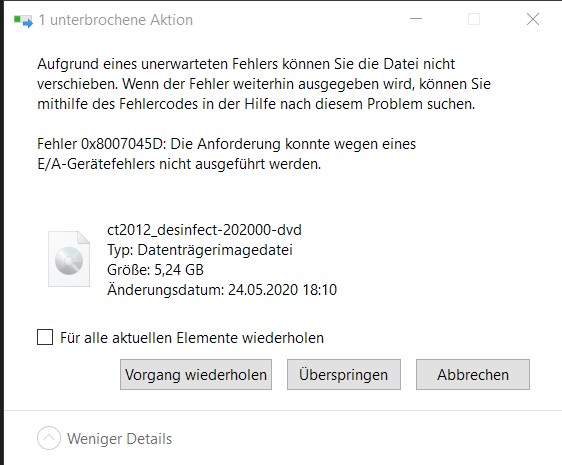

Bei den Frontbuchsen habe ich diese Meldung hier:

Also der USB Stick geht ohne Probleme. Aber T5 und T7. Kommen jetzt nur E/A Fehler.

Nur vorne kann man das nicht funktionieren nennen. Also nein, vorne geht es nicht. Oft bekomme ich einfach nur einen E/A Ausgabefehler. Bild siehe oben.
