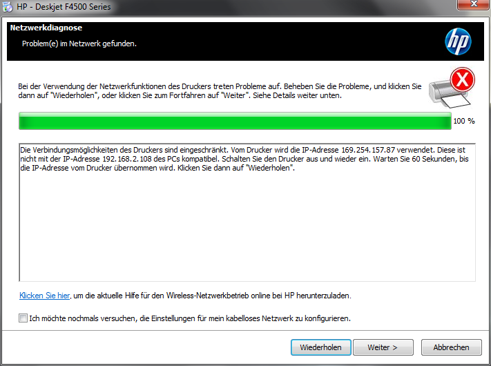

Ich habe seit einer Woche einen neuen WLAN-Router, da ich den Internetanbieter gewechselt habe. Im alten Netzwerk konnte ich den Drucker Problemlos mit dem WLAN verbinden.
Router: Speedport W921V
Drucker: HP Deskjet F4580
Im neuen Netzwerk bekomme ich bei der WLAN-Einrichtung via PC die Fehlermeldung:
Die Verbindungsmöglichkeiten des Druckers sind eingeschränkt. Vom Drucker wird die IP-Adresse 169.254.157.87 verwendet. Diese ist nicht mit der IP-Adresse 192.168.2.108 des PCs kompatibel. Schalten Sie den Drucker aus und wieder ein. Warten Sie 60 Sekunden, bis die IP-Adresse vom Drucker übernommen wird. Klicken Sie dann auf "Wiederholen".
Ich habe (finde) allerdings keine Möglichkeit die IP-Adresse manuell zu konfigurieren.
Was kann ich tun?

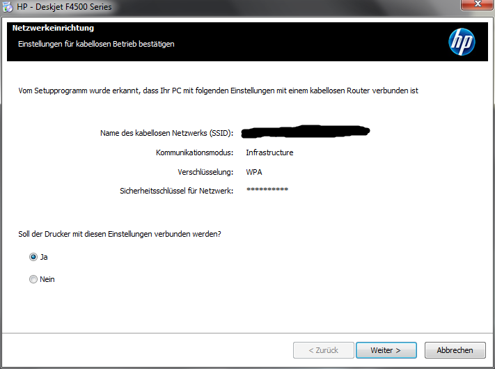

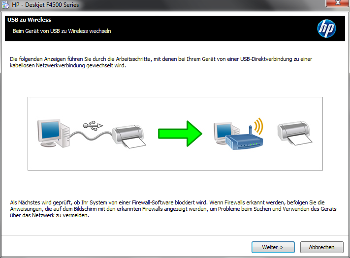

Der Drucker hat gar kein eigenes Menü, ich kann die Verbindung nur über WPS herstellen, oder eben über die Treiber-Software (Anhang).
Die Adressen für meinen Laptop (WLAN) und für meinen PC (LAN) liegen im bereich 192.168.2.xxx!

Schuss ins Blaue: Das WLAN des Speedport wird doch mit WPA2 verschlüsselt sein - warum sehe ich im Treibermenü des Druckers nur eine ältere WPA-Verschlüsselung?
Sicherlich hat er den W921V mixed mode mit WPA/WPA2 b/g/n, so werden die Teile ausgeliefert und ohne einen Blick in das Handbuch, ohne ein wenig Hingabe zur Sache, Gleichgültigkeit etc. bleiben die auch über Jahre so eingestellt.
Beim Kauf, nicht nur, von Wlan equipment zählt eh nur was auf der Verpackung steht, ~95% ++ der Käufer fühlen sich gut, zu wissen, etwas zu haben, was es könnte; dass es das so nicht kann ist wurscht, auch über Jahre.

Allerdings erhält der Drucker nach jedem Neustart (des Druckers) eine neue IP-Adresse, welche wiederrum wie im ersten Post beschrieben nicht funktioniert.
Hat da jemand noch eine Idee?
Workaround: Im Router einstellen dass der Drucker immer eine fixe IP bekommt.
edit: Oder gehts immer noch um die 169.er Addresse?
Diese "neue" IP in den Browser eingeben und Enter, da solltest du auf das webinterface des HP kommen, dort kannst du die IP fest eingeben, hier bietet sich die 192.168.2.254 an. Subnetz ist 255.255.255.0, Gateway/DNS 192.168.2.1 soweit dein W921V die Werkseinstellungen 192.168.2.1-254 hat.
Über Start/Ausführen/cmd -->Enter --> arp -a -->Enter solltest du den HP aufgelistet bekommen.
Soweit der HP tatsächlich nur WPA kann zerschießt es dir natürlich den 802.11n speed, ggfs. mal nach einem Firmware update suchen und per USB flashen.
