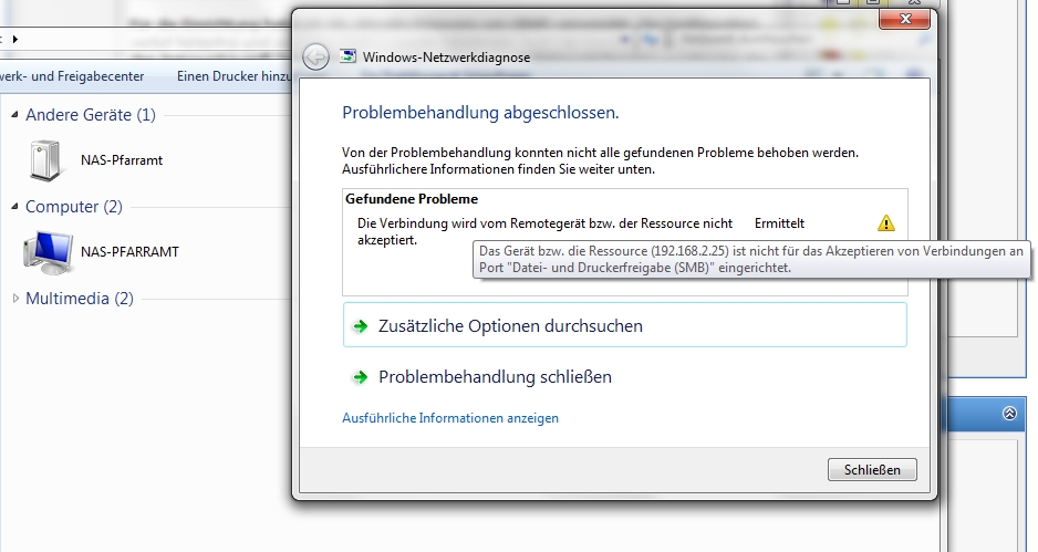

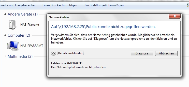

Nun habe ich allerdings das Problem, dass ich auf das NAS nicht zugreifen kann. Das NAS kann ich anpingen und taucht auch in der Netzwerkübersicht auf! Sobald ich aber mich mit dem Freigabeordner verbinden möchte kommt die Fehlermeldung Netzwerkpfad nicht gefunden. Die Diagnose sagt mir, dass das Gerät nicht für die Dateifreigabe konfiguriert ist. Ist es aber.
Ich kann mich auch noch nicht mal per "Ausführenbefehl" \\Servername mit dem NAS verbinden. Habe jetzt alle in Frage kommenden Einstellungen gecheckt. Fehlanzeige.
