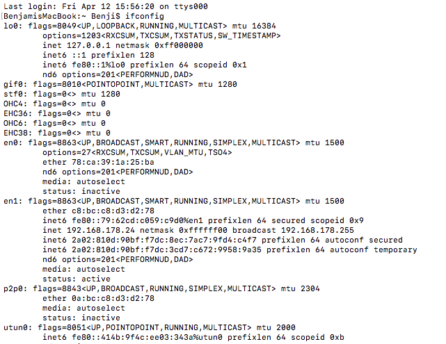

Zunächst machst du bitte mal einen Screenshot von
Start --> cmd --> ipconfig /all
Anschließend gibt es ein paar grundlegende Tests bei Netzwerkproblemen:
Start --> cmd --> Enter
--> ping hier.die.router.ip
--> ping 8.8.8.8
--> nslookup computerbase.de
--> nslookup computerbase.de hier.die.router.ip
--> nslookup computerbase.de 8.8.8.8
Das machst du jeweils einmal während alles läuft und dann wenn's geknallt hat. "hier.die.router.ip" ersetzt du bitte durch die IP deines Routers. Im Falle einer Fritzbox ist das in der Regel die 192.168.178.1, kann aber ggfs abweichen, wenn das mal geändert wurde. Die obigen Tests prüfen zunächst deine grundsätzliche Netzwerk- bzw. Internetverbindung und die drei nslookup-Kommandos machen jeweils eine DNS-Abfrage an den aktuell eingestellten DNS (ohne Zusatz), explizit an den Router bzw. explizit an den google-dns. Wenn alles sauber durchläuft, sollte auch die Internetverbindung funktionieren. Schlagen ein oder gar mehrere Tests fehl, dann muss man sich im Detail anschauen welche das waren (Screenshots posten), um dann beurteilen zu können an welcher Stelle es hapert.

hier
So wenn ich die Tests mache und ich habe keinen Abbruch geht alles glatt aber danach habe ich denn Test nochmal gemacht und während des Test ist die Verbindung abgebrochen und dann steht irgendwas mit request Timeout da und das geht bis runter

Zum einen solltest du erwähnen, dass du Linux einsetzt, da man sonst implizit von Windows ausgeht.
Zum anderen bringt es wenig, wenn du schreibst, dass da "irgendwas mit request Timeout" steht, weil es ganz konkret darauf ankommt bei welchem Befehl das auftritt - das ist ja gerade der Witz, wenn man eine Reihe von Kommandos postet..

Da steht was von MacBook also eher MacOS. Aber ja wäre hilfreich gewesen.Raijin schrieb:Zum einen solltest du erwähnen, dass du Linux einsetzt, da man sonst implizit von Windows ausgeht
@ TE
Welche URL ist denn z.B. nicht erreichbar und spuckt dir nen nslookup (müsste es auch auf dem mac geben) für ne ip aus? wenn Ja kannst du diese Anpingen?

Wo steht was von Mac? In der Wall-Of-Text des Eingangsposts kann ich nix davon entdecken und auch in den 3 Antworten nicht.rocketworm schrieb:Da steht was von MacBook also eher MacOS.
Dass im Screenshot Macbook steht, ist erstens Zufall und zweitens sieht man das erst auf den zweiten Blick - wenn überhaupt - weil viel eher ins Auge sticht, dass es sich eben um die Ausgabe von ifconfig (Linux/Mac) handelt und eben nicht von ipconfig (Windows)

Die ifconfig Ausgabe ist schon typisch für macosRaijin schrieb:Wo steht was von Mac?
Hilft aber auch nicht weiter, da keine Fehler erkennbar

Was alles nichts hilft, wenn sowas nicht bereits im ersten Beitrag steht. Wie man lesen kann, ist mir ja aufgefallen, dass es sich nicht um ipconfig, sondern ifconfig handelt --> daraus folgerte ich fälschlicherweise, dass es sich um Linux handelt, da mir der PC-Name in der Regel reichlich schnuppe ist - Asche auf mein Haupt
Und was wäre gewesen, wenn der Laptop "BenjaminsLaptop" geheißen hätte?
Wie dem auch sei, nachdem das nun geklärt ist, warten wir alle gemeinsam auf die hoffentlich aussagekräftigeren Screenshots der Pings und nslookups - wobei ich bei MacOS offen gestanden überfragt bin ob die Syntax dann überhaupt so stimmt oder ob es bei MacOS überhaupt nslookup gibt
Da müsste also ggfs ein Mac-Jünger nachbessern und die richtigen Befehle posten.
@carnival55 : Zum einen setzt das voraus, dass man überhaupt weiß wie MacOS aussieht - was bei mir nicht der Fall ist - und zum anderen sieht der Output bei meinem Debian-Server ganz ähnlich aus, abgesehen von den EHC, OHC, etc. devices....

Dich habe ich aber gar nicht gemeint sondern @carnival55.Raijin schrieb:Und was wäre gewesen, wenn der Laptop "BenjaminsLaptop" geheißen hätte?
Ansonsten gebe ich Dir natürlich Recht, Infos sollten im ersten Post stehen.
