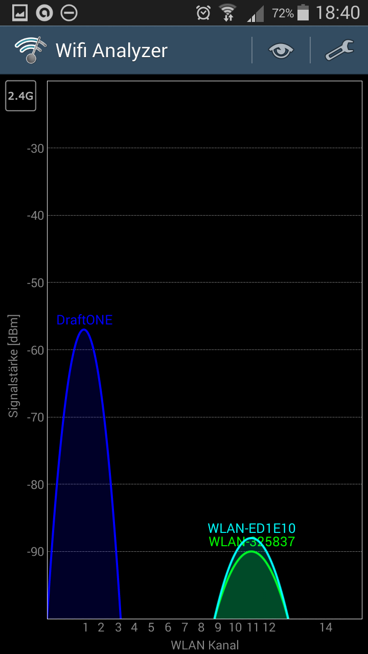

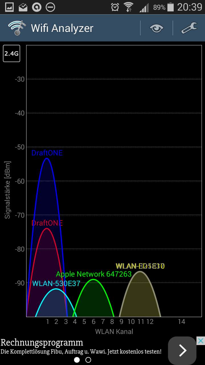

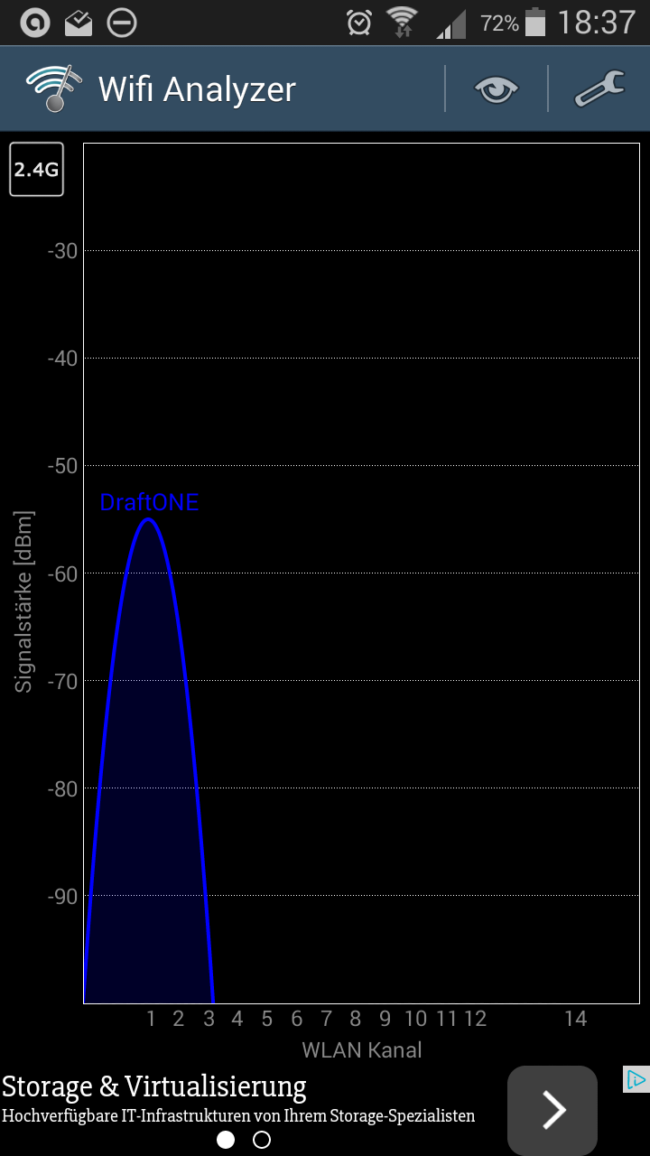

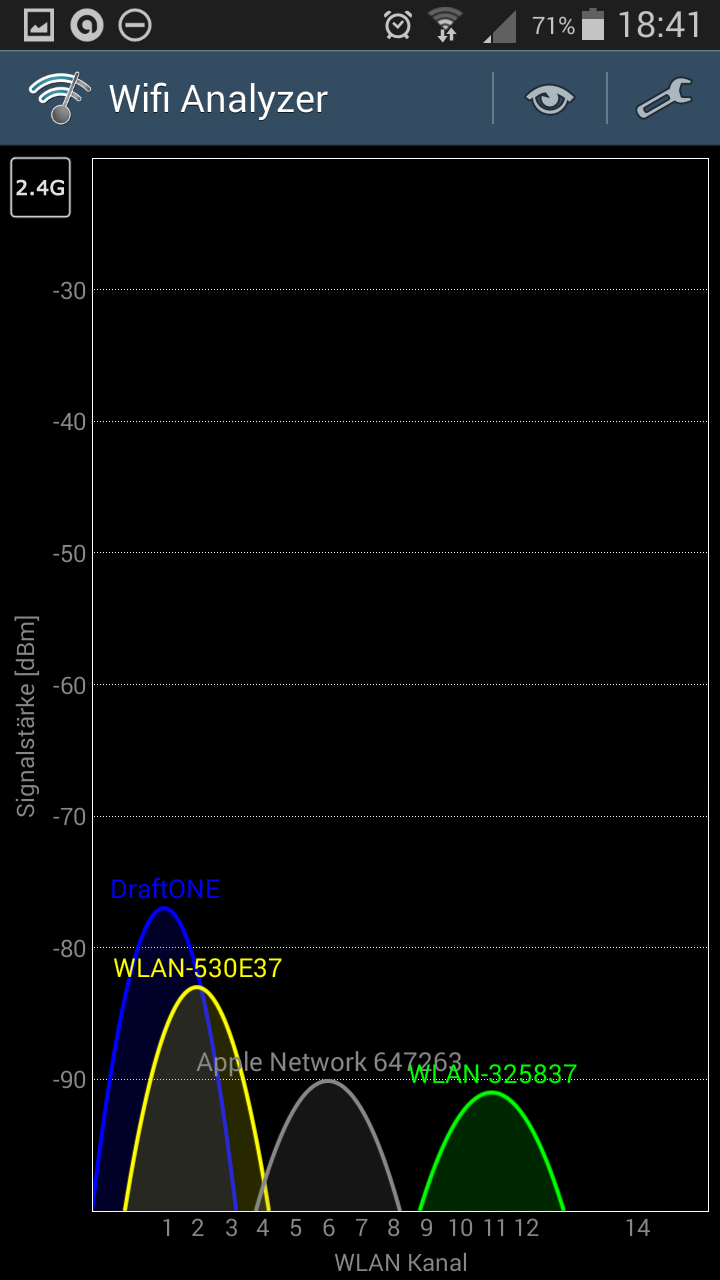

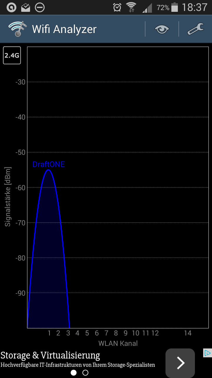

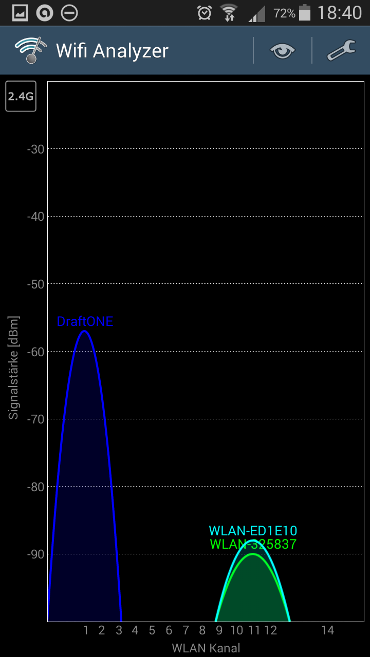

Ich habe mir WiFi Analzyer installiert, bin durch die einzelnen Räume gegangen und habe gemessen. Bilder anbei. Mein WLAN heißt DraftOne.
In der Tat sind im Raum in dem ich Empfangsprobleme habe, mindestens ein überlappendes fremdes WLAN Netz.
Was nun tun? Auf einen anderen Kanal ausweichen bringt relativ wenig...
Einen AccessPoint setzen? Also mit mehr Leistung gegen halten?
Hallo cocXY,
Das sieht wirklich bescheiden aus. Dein Signal ist nur unwesentlich stärker als das der Fremdnetze.
Ist es das Original Signal von der Fritzbox oder vom Repeater? Wobei ich letzteres nicht glaube, denn wenn der Repeater läuft, muß eigentlich Dein WLAN 2x auftauchen, identischer Kanal und identische SSID.
Ich bin mir bei den schwachen Werten nicht sicher, ob der Repeater wirklich sauber läuft.
Was sagt denn die Fritzbiox dazu? Ist ein Repeater angemeldet oder sichtbar?
Ein einfacher Test. Deaktiviere Deinen Repeater mal vorübergehend. Sollte das Signal anschließend nicht schwächer werden, dann hat der Repeater noch nie funktioniert.
Steht die Kanalwahl in der Fritzbox auf AUTOMATISCH? Wenn ja, stell Kanal 1 mal FEST ein.
Durch diesen Trick zwingst Du andere WLANs den Kanal zu wechseln. Auf AUTOMATISCH passiert dieses oft nicht, da ein Kanalwechsel immer ausgehandelt wird. Generell ist die automatische Kanalwahl bei Repeatingbetrieb NOGO.
Über einen AP kann man dann immer noch nachdenken, wenn alles andere nicht hilft.
