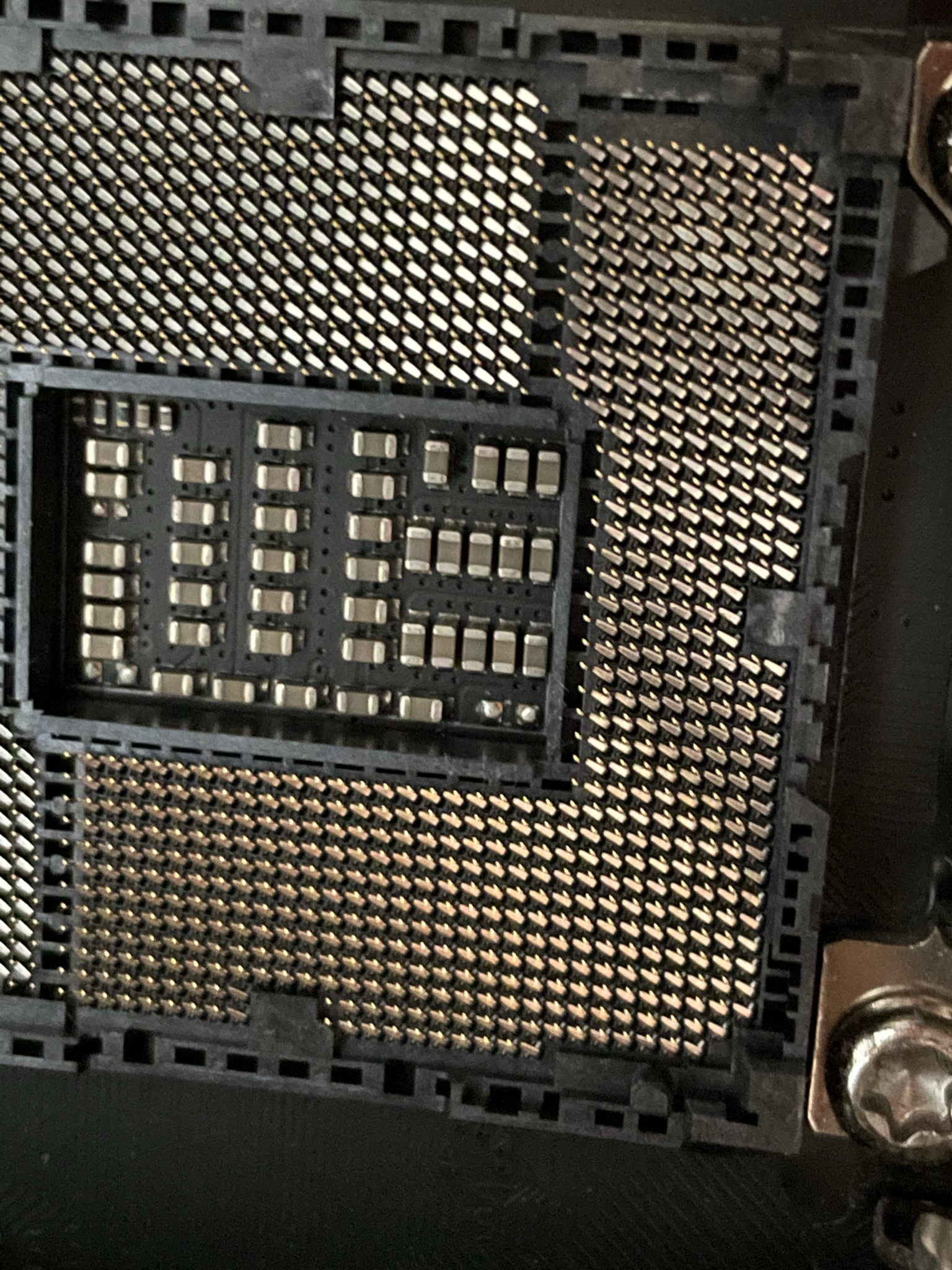

Hallo.
Es geht um das Mainboard:
Asus ROG STRIX Z390-H GAMING​
Ich habe dort Probleme mit den Zwei RAM-Slots A1 und A2 welche nicht funktionieren. B1 und B2 hingegen schon.
Jetzt habe ich eben mal die CPU demontiert und mir den Sockel genauer angesehen und bemerkt das unten rechts ein Pin "absteht"
Soll das so sein oder ist der verbogen?
Ich hoffe man erkennt es auf dem Bild (roter Kreis)
Viele Grüße
Reaktionen: DJMadMax
Guck dir doch mal die anderen Pins im Sockel an ...
Ist da sonst noch irgendein Pin zu finden der so positioniert ist?
Ich sag mal nein. Für mich steht der Pin nicht mehr in der richtigen Richtung.
Sieht aus als ob er etwas absteht.
Mit einer ruhigen Hand, einer guten Lupe und einem spitzen Skalpell kriegt man den leicht wieder hin

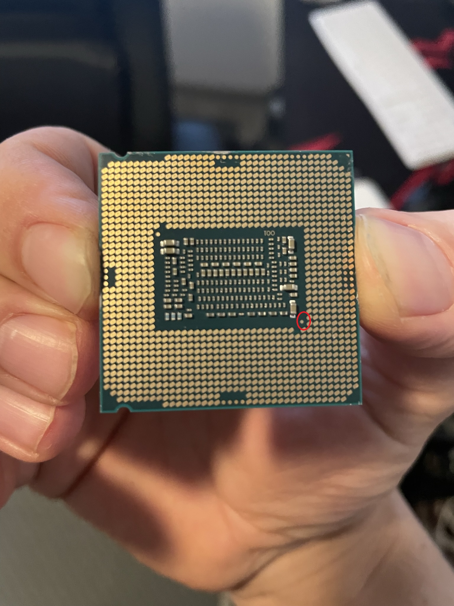

Suche doch mal nach einem Foto deiner CPU welche die Unterseite zeigt.
Für mich persönlich sieht es etwas "seltsam" aus weil alle anderen ja akkurat schräg liegen, aber ob das so sein soll weiss ich nicht.
@choxx
Hallo und Willkommen im Forum.
Der Pin ist definitiv verbogen, schau doch mal auf Wikipedia im Sockel 1151-Artikel:
https://de.wikipedia.org/wiki/Sockel_1151
Der Pin muss, genau wie alle anderen, in die exakt gleiche Richtung diagonal zeigen.
Reaktionen: kieleich
Der verbogene Pin ist mit großer Wahrscheinlichkeit der Grund für den Ausfall der Speicherbänke.
Mit etwas Geschick und Glück kann man das wieder hinbiegen.

Ich habe im Anhang jetzt mal die CPU unterseite (i7-8700k)
Ich dachte erst es sei normal wegen dem Punkt den ich rot eingekreist habe.

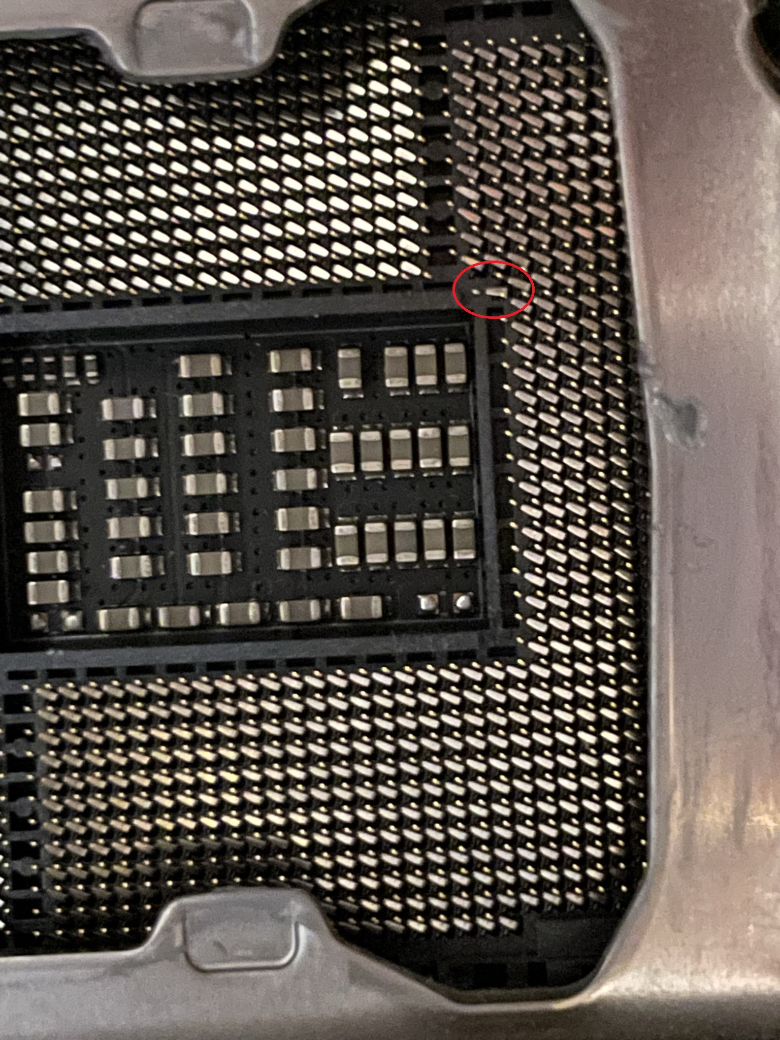

Ich werde gleich mal in Ruhe mit dem Feinmechaniker-Schraubendrehesatz bei gehen und das Ergebnis dann berichten :D
So Pin ist gerichtet und die anderen habe ich auch nochmal überprüft.
Allerdings war es nicht von Erfolg gekrönt. Genau das gleiche Problem wie vorher.
Dann wird das Board wohl einen weghaben.
Zumindest läuft es auf B1 und B2 auch wenn es nicht optimal ist, lässt sich erstmal alles damit machen.
Schau dir die zwei Pins nochmal etwas genauer an, der rechte muss noch etwas ausgerichtet werden, genauso der ganz oben engezeichnete. Der linke steht im Sockel zu tief (zu wenig vorspannung) so kommt er nicht an die CPU.
Da wirst du noch mal ran müssen. :schluck:
