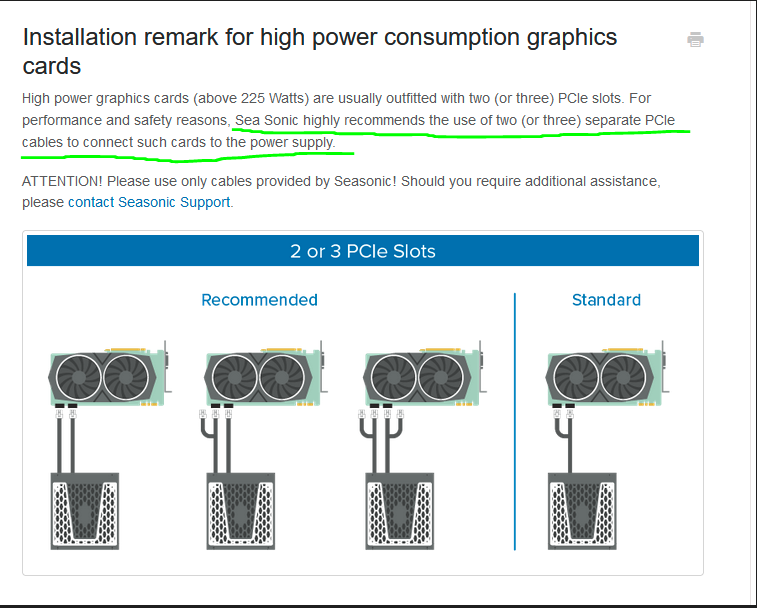

Grafikkarte auch mit 2 separaten Kabel am Netzteil angeschlossen
und nicht nur mit einem "Y" Kabel, so wie Seasonic das auch ausdrücklich empfiehlt?

Igrendwie schon ein Schwachsinn wenn man Y Kabel macht und dann auf einzelkabel hinweist
Bei meinem Seasonic sind gar keine "Y" Kabel dabei.
Bei der alten Revision des Netzteils waren noch welche.
Und man soll laut Empfehlung Seasonics mehrere Kabel nutzen
bei Karten > 220 Watt.
Wieso? Seasonic empfiehlt für Grafikkarten mit einer Leistungsaufnahme über 225 Watt mehrere Kabel zu verwenden. Das heißt unter 225 Watt sieht Seasonic kein Problem darin, ein Y-Kabel zu verwenden. Das heißt, wenn eine RTX 3060 bspw. mit einem zweiten Anschluss daherkommt, dann ist es grundsätzlich nicht schlimm, das Y-Kabel z uverwenden, weil selbst bei den OC-Modellen meist nicht mehr als 170 Watt TDP angegeben werden.
Diese Empfehlung ist vor allem für die "großen" Modelle gedacht. Im Prinzip ab 3060 Ti / 6700 aufwärts. Dann sollte man die Last auf mehrere Kabel verteilen.
650 Watt sind für eine 6800 XT jetzt nicht "zu wenig".
Seasonic will damit auch die Outputs entlasten.

Aber mal abwarten, ob er die empfohlen zwei Kabel nutzt
und wie es sich dann je nachdem verhält.

  • Kein Y-Kabel benutzt, beide Stränge vom Netzteil mit zwei getrennten Kabeln in der 6800 XT. So wie auf dem ersten Bild links von Recommended

Das mit den "zwei Kabeln" ist merkwürdig...
Das Netzteil ist eine Single-Rail Konstruktion mit 54A auf der 12V-Schiene - was sollen da "zwei" PCIe-Kabel bewirken? Das wäre höchstens im Sinne der Strombelastung des Kabels sinnvoll...
Bei Dual- oder MultiRail ok, aber so... eher sinnlos.
Darklordx schrieb:
Ich bin am überlegen, das Netzteil mal an einer Steckdose direkt zu betreiben
Na, dann mach das mal. Denke aber nicht dass das was ändert.
Ansonten, neues, geeignetes Netzteil besorgen und das gannze überprüfen.
Je nachdem auch mal an den Seasonic Support wenden und je nachdem hast du innerhalb einer Woche
ein neues Netzteil. So kommst du hier weiter.
Da ist nichts merkwürdig und die Ingenieure von Seasonic wissen schon was sie tun und empfehlen.
Kabel und Outputs sollen entlastet werden, bei > als 220 Watt Grafikkarten.
Um das entlasten bzw aufteilen auf zwei 12V Rails (MultiRail - BeQuiet)) geht es nicht..
Kabel und Outputs sollen entlastet werden, bei > als 220 Watt Garfikkarten.
Ja das hab ich eh geschrieben - 220W wären 18,3A auf dem Kabel - das dürfte der Grenzwert für den Kabel-Querschnitt sein.
Die Frage ist aber, ob die Graphik überhaupt soviel zieht.
EDIT: Jo - 300W max. - da müssen zwei Kabel ran - also nix mit Y 🤣 👍
Ich weiß jedenfalls mal, vom Seasonic Support selbst, dass somit die Outputs entlastet werden sollen.
