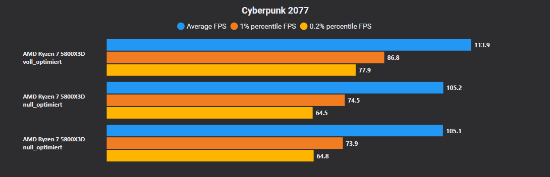

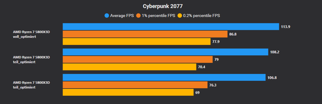

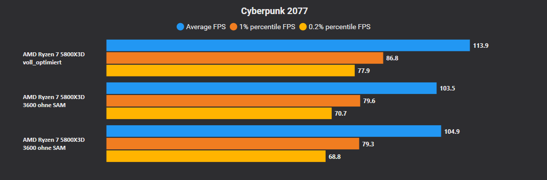

Da wir in einem anderen Thread schon seit Monaten über Performance-Tuning des x3D schreiben,.. möchte ich mir erlauben loszulegen. Frage: Ist dein x3D per CO (CurveOptimizer) adaptiert? Andernfalls wirft man ca. 30W, 10°C und 200Mhz einfach in die Tonne.
Werde 3 Tests (null_optimiert, teil_optimiert, voll_optimiert) anheften, eben um die obige Aussage zu untermauern. An den 1700 komme ich zwar noch ran, doch wäre es zu viel Aufwand bei einer selbstgemachten Wasserkühlung mit Hardtubes.

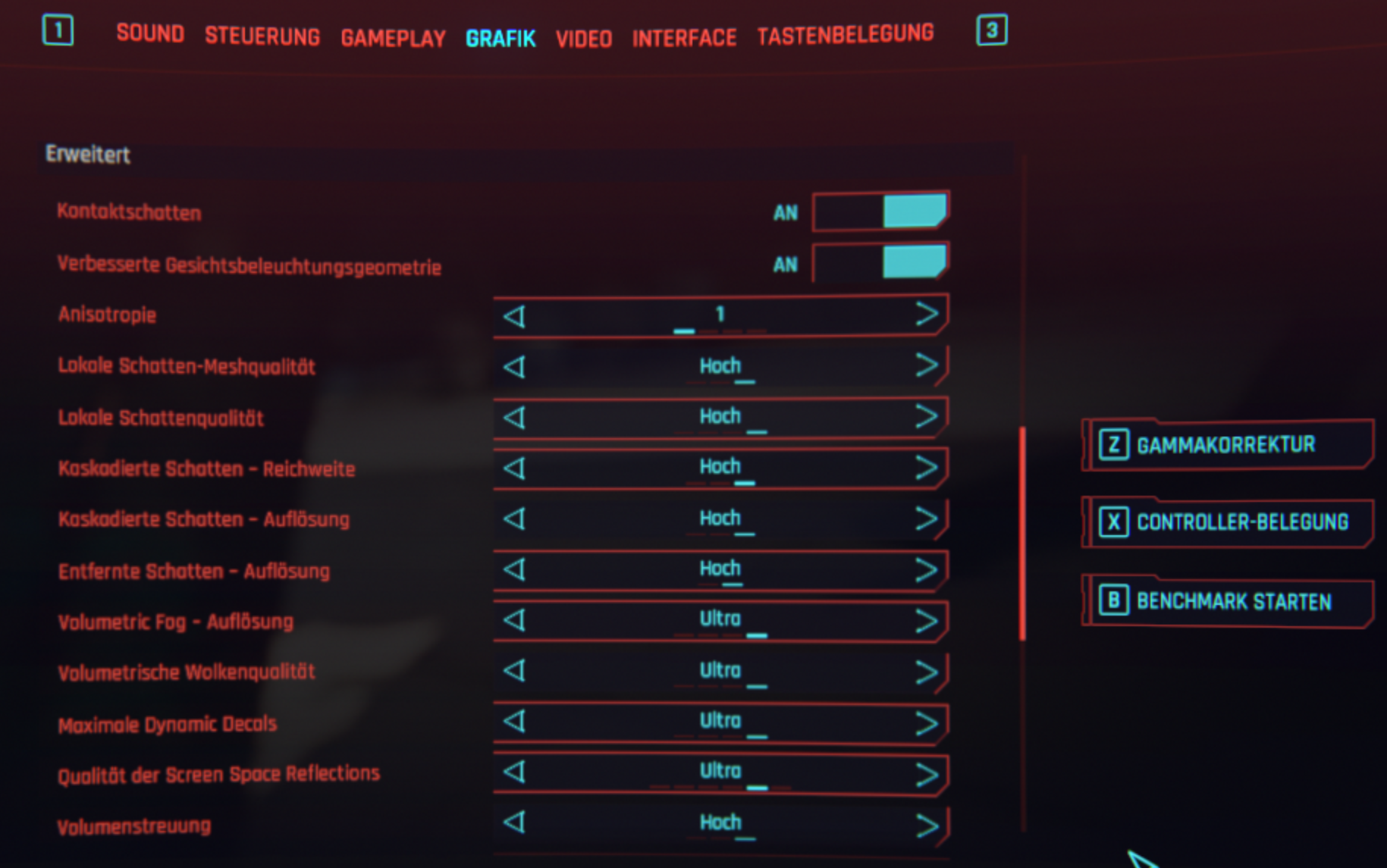

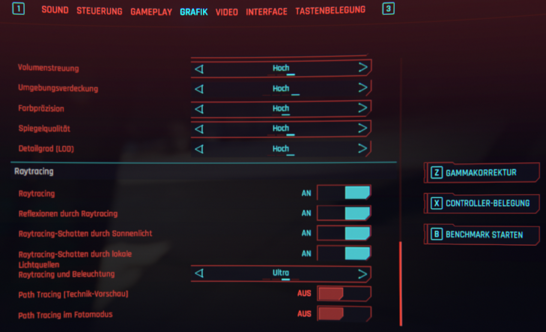

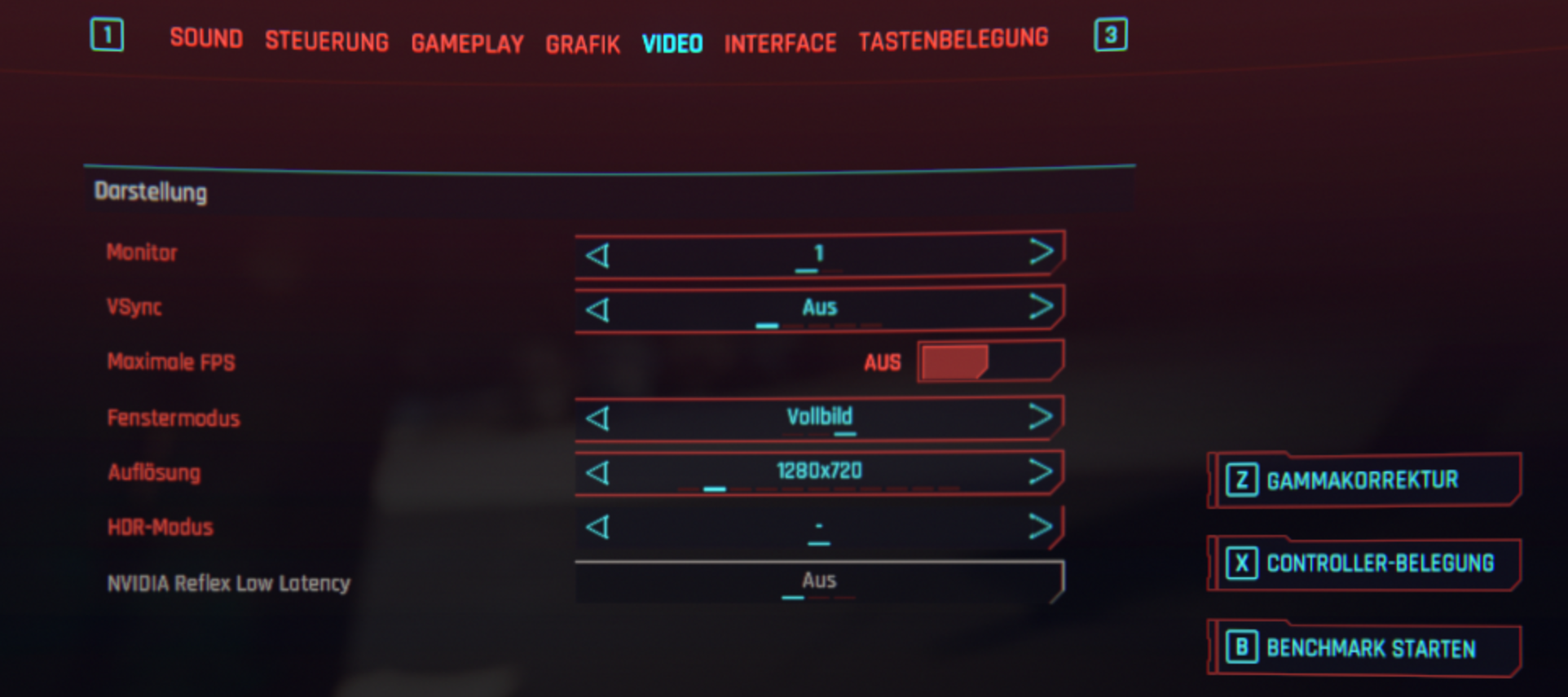

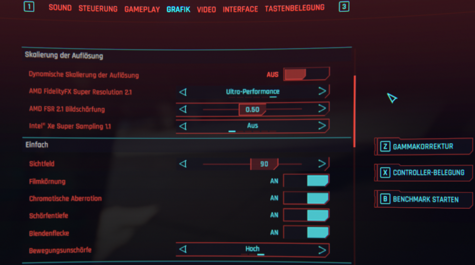

Cyberpunkt2077,... weil es eben gerade passt, greife ich deine Frage gleich mit auf.
PCGameshardware Test Szene - laut Anleitung bzw. Video, welche die CPU Leistung bemisst.
InGame-Settings: A - B - C - D - E
720p je drei durchläufe, schlechtesten wurden gestrichen!
sortiert auf 1% percentile FPS!
1.) voll_optimiert vs. kein SAM/rBAR
Bios-Tuning + CO-Tuning + RAM-Tuning (per OC auf 3600.CL14)
2.) voll_optimiert vs. teil_optimiert
Bios-Tuning + CO-Tuning angewendet.
Lediglich RAM: X.M.P. und SAM/rBAR aktiv!
3.) voll_optimiert vs. null_optimiert
Stock/Auslieferungszustand: keine weiteren bzw. nur default Bios-Einstellungen.
16GB F4-3200C14D-16GTZSW (5 Jahre alt, genau so alt wie der 1700!)

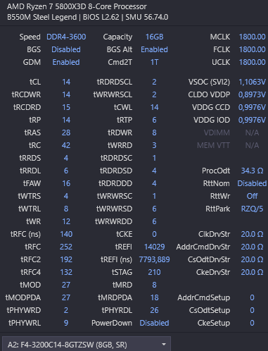

- vor dem Upgrade hatte ich meine Speicher (2 kits zu je 2 mal F4-3200C14-8GTZKW und F4-3200C14-8GVR) auf PC-3333 bei CL14 übertakten können (siehe Hinweis auf alte Signatur im ersten Post).
- Seit dem Upgrade kann ich sie nur auf Standard und XMP laufen lassen. jegliche erhöhung im Takt mit egal welchen Timings (egal wie lose, egal welche command rate) ließen sich nicht booten.
- Möglicherweise liegt es an irgendwelchen "Features" des neuen BIOS. Vlt. gibt ist ein automatisches RAM-Training aktiv. Ich muss da noch ein wenig forschen.
- Da meine Speicher bis auf die Äußerlichkeiten identische single-rank Kits sind und alles B-Dies, hoffe ich auch auf 3600 hochgehen zu können.

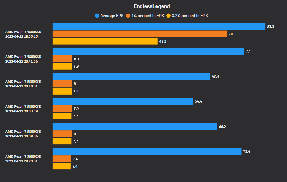

Der Fokus liegt hier nicht so sehr auf den durchschnittlichen FPS-Steigerungen. Diese sind erwartbar durch die Grafikkarte beschränkt. Wirklich interessant sind also nicht die blauen Balken sondern die gelben und orangenen!Tornavida schrieb:Ganz schön viel Arbeit um ein GPU Limit darzustellen.
Durch einen Bug in einem Spiel gestern kann ich es dir sehr gut zeigen:
Während die durchschnittlichen FPS jedes Durchlaufs für ein rundenbasiertes Strategiespiel mehr als ausreichend sind, war das game wegen einem Bug unspielbar ruckelig geworden.
(Hier wurde das gleiche Savegame immer wieder geladen in der Hoffnung, dass der Bug verschwindet aber nur ein Neustart des Spiels hat geholfen).
Die Erkenntnis in diesem Thread ist also nicht: wow, die cpu gibt mir so viel mehr avg. FPS trotz GPU Limit, sondern wow, ich kann meine Spielerfahrung trotz gleichbleibender avg. FPS in vielen Spielen verbessern!
Krasse Beispiele bei mir: Endless Legend, Elden Ring, For The King, Insurgency Sandstorm, Persona 5 Royal, Shadow of the Tomb Raider, Tunic, (Strange Brigade, dx12) und WoLong.
