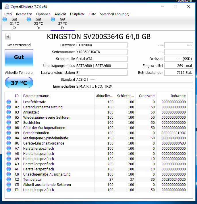

Wu134, poste doch bitte mal den Screenshot von CrystalDiskInfo für die SSD, ziehe aber bitte das Fenster soweit auf, dass alle Attribute und auch die Rohwerte vollständig sichtbar sind, also keine Scrollbalken mehr erscheinen. Bitte machen den Screenshot aus Windows und nicht mit einer Kamera vom Bildschirm und nur den Screen von CrystalDiskInfo, mit Alt+Druck erzeugt Windows einen Screenshot des aktiven Fensters in der Zwischenablage.
Das die V200 sehr lahm sein kann, zeigte schon damals dieser Test hier.
ich hoffe, die Werte passen so. Die M500 zeigt mir mehr Werte an, u. a. auch TB written ... Der Benchmark am Intel-Controller lief erst beim 2. Mal durch. Beim Fehler bleibt der Benchmark hängen, der aktuell getestete Wert läuft gegen Null und es kommt eine Fehlermeldung. Am USB-Port läuft sie unauffällig. Aber prinzipiell würden mir die Werte als Systemdisk reichen. Ist ja nur ein Office-Rechner....
Leider scheint CrystalDiskInfo die SSD nicht zu unterstützen, denn es steht bei vielen Attributnamen nur Herstellerspezifisch, was bedeutet das CDI die korrekten Namen nicht kennt, denn die kommen anderes als die übrigen Werte in der Tabelle nicht vom Controller, sondern die muss das Auslesetool selbst kennen, also in seine Hintergrunddatenbank haben. Die angezeigten Namen sind auch mit Vorsicht zu sehen, denn wenn es eine SSD nicht kennt, verwendet CDI dort die üblicherweise verwendeten Namen, die aber im Einzelfall auch nicht korrekt sein können. Dann fehlt der SSD leider das Attribut C7 um Kommunikationsfehler mit dem Host Controller anzuzeigen, so dass man auch nicht weiß ob es ggf. ein Problem mit dem Datenkabel gibt.
