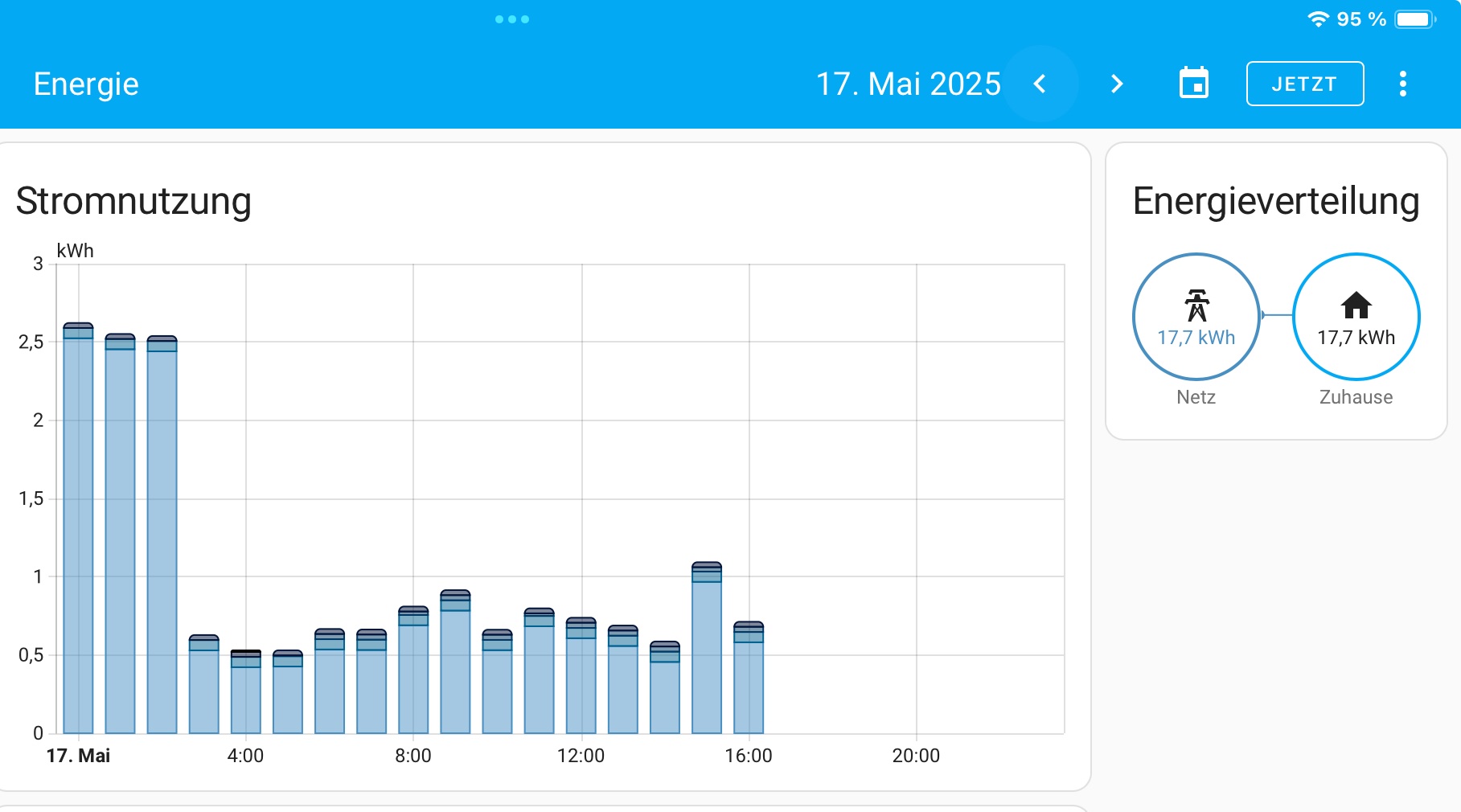

hab mal ins Energyboard von HA geschaut: ca. 500w Dauergrundlast. Problem der weiteren Verfolgung: aktuell messe ich die Ladung unseres PHEV nicht separat (hängt an normaler Steckdose, zieht dann gut 2Kw). Auch ohne das gehts sicher auch mal gen 2KWh.

500W Grundlast? WTF?
Das wären 12kWh am Tag obwohl niemand zu Hause ist.
Soviel verbrauche ich insgesamt am Tag mit Kochen, Wäschewaschen, Wäschetrocknen, Home-Office und mehreren Stunden OLED TV + Hifi.
Da solltest du ansetzen. In einer Wohnung solltest du in Richtung 100 - 200W Grundlast kommen, wenn nicht mit Strom geheizt wird.
Oder züchtest du 6 Zimmerpflanzen die permanent Licht und Wärme brauchen?

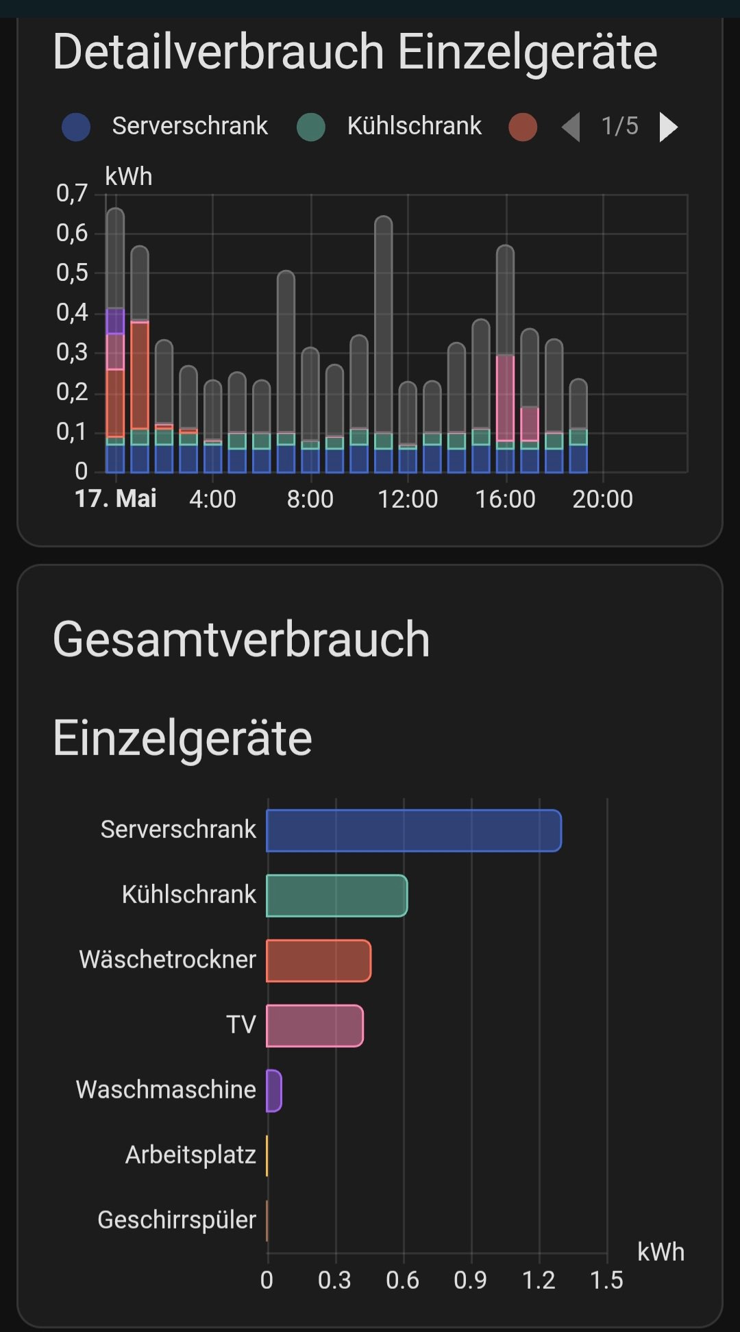

Naja, wir sind meistens/oft zuhause, kochen, die Waschmaschine läuft, der Herd auch, 2 Kühlschränke, 1 Gefrierschrank, PC nebst Festplatten sowieso und in der Heizung drehen 2-3 Umwälz-/Zirkulationspumpen (Warmwasser) den ganzen Tag ihre Runden. Da kommt einiges, vielleicht zu viel zusammen - sollte ich wirklich mal checken…
Das ist ein aktueller Snapshot (die hohen Balken sind vom PHEV):
Noch zu viel Verbrauch ohne Verursacher-Identifikation, ich weiß…
Ja, da solltest du dich unbedingt auf die Suche begeben.
In meiner Riesenhütte ist jede Menge Technikschnickschnack verbaut (mehrere Kameras, Switches, AccessPoints, Smart-Home mit über 260 Aktoren), Heizanlage mit Pumpen Gedöns und trotzdem hab ich nur 250W Grundlast. Und der Kühlschrank ist auch locker 15 Jahre alt.
Schau dir mal die Pumpen an. Ich habe beim Tausch meiner Heizanlage neue Pumpen mit eingebautem Thermostat verbauen lassen. Die ziehen nur 4 - 8 statt 40W wie die alten. Die müssen ja nur zirkulieren, wenn die Temperatur unter 40°C fällt.

Tja, die Pumpen…und der eine Kühlschrank ist eher 25 Jahre alt. Aber reißt auch keine Kwh pro Tag. Muss ich weiter einkreisen. Bzgl. der div. sonstigen Verbrauchern: hab angefangen, die mit Powercalc zu simulieren, auch wenn ich die nicht alle per Plug messe, aber da gibts schon ne Menge.

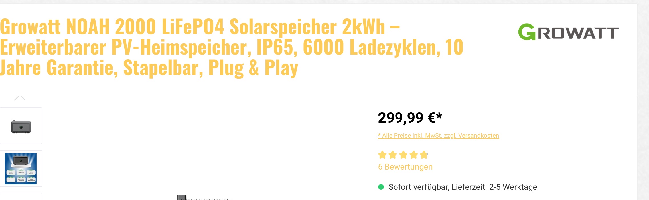

Sagt mal… kann das seriös sein?
Nein. Google mal den Shop.
Der günstigste Preis ist aktuell 499 EUR bei Tepto.
Reaktionen: StevieRay
