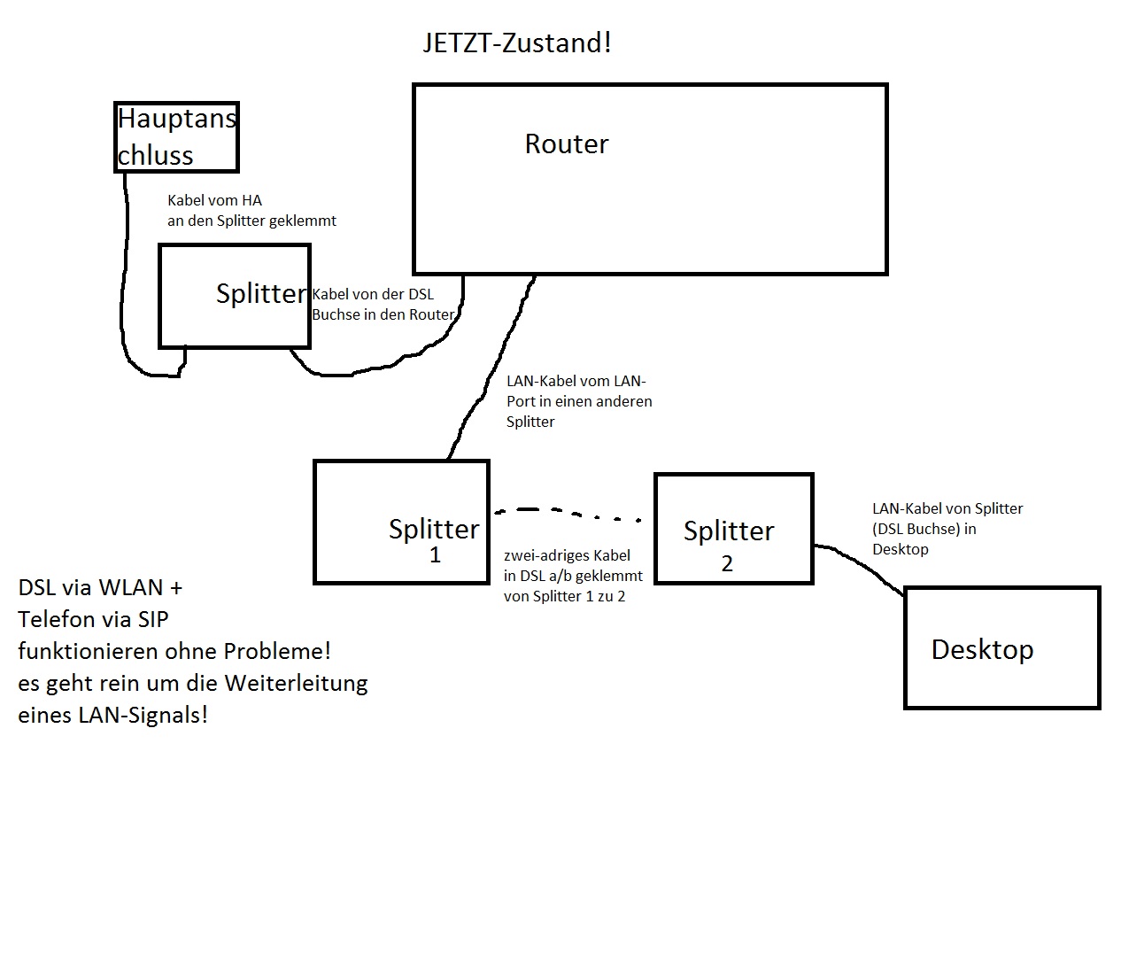

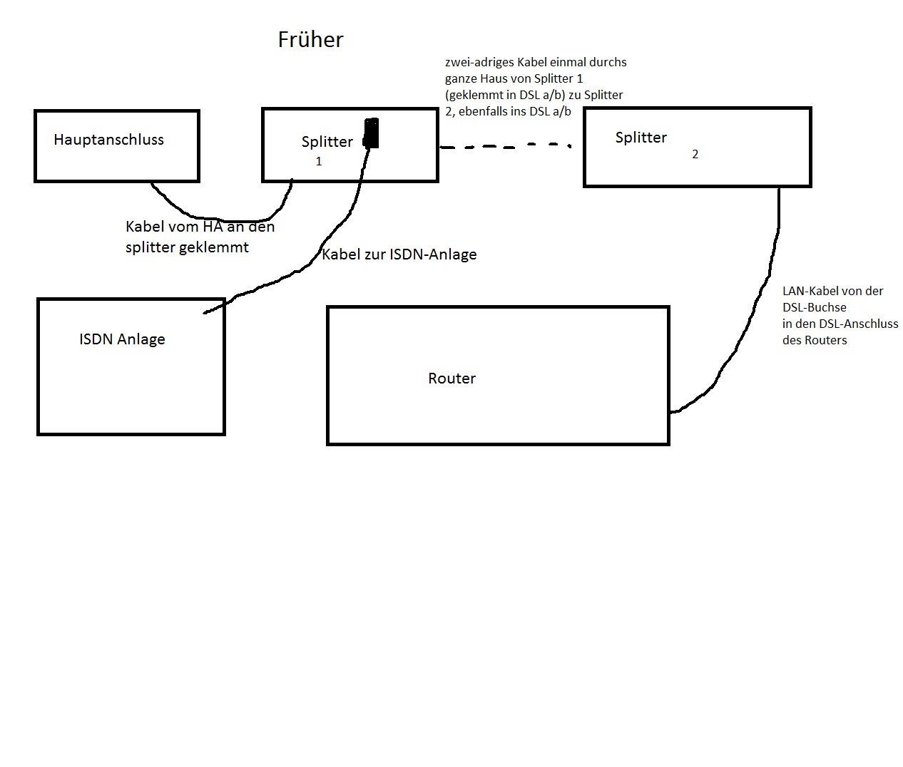

Ich mache eine Skizze, bleibt mir 5min treu ^^
Früher:
Jetzt:

Hausanschluss (--> mit 2 Adern in TAE) --> mit 2 Adern in Splitter
vom Splitter 1. mit 2 Adern in NTBA --> mit 4 Adern in ISDN-Telefon(anlage) oder mit 2 Adern in analoge Telefonanlage
vom Splitter 2. mit 2 Adern in DSL-Eingang des Routers
Vom Router geht ordinäres Ethernet aus, d.h. mit mindestens 4 Adern weiter... eben ETHERNET.
Die einzige Möglichkeit das Netzwerksignal weiter zu verteilen ist Ethernet-Kabel (kein Telefonkabel), WLAN oder dLAN.
Zitat: "[...]das ging bis in mein Zimmer, hier stand ein zweiter Splitter, der mir aus meinem zwei adrigen Kabel wieder ein LAN-Anschluss gezaubert hat. Damit ging es dann ab in den Router[...]"
NEIN, der Splitter hat dir nicht aus dem 2-adrigen Kabel wieder einen LAN-Anschluss gezaubert! Das war keine LAN-Verbindung. Der zweite Splitter war völlig überflüssig, da bereits der erste, korrekt installiere Splitter ein DSL-Signal geliefert hat, dass Du korrekt mit 2 Adern mit deinem Router verbunden hast.
Das Signal aus dem DSL-Ausgang des Splitters hat mit LAN gar nichts zu tun!
