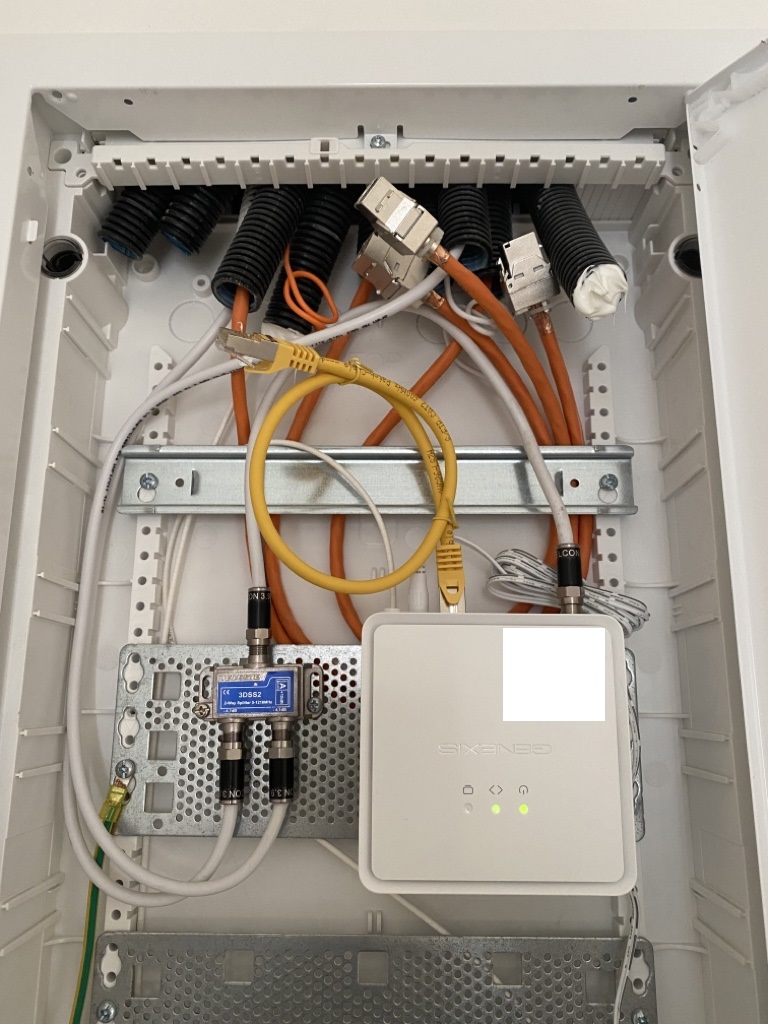

kurze Frage bzgl. der Verkabelung und Hardware.
Ich habe LAN-Dosen im Schlafzimmer, Wohnzimmer und Arbeitszimmer legen lassen.
Alle Kabel kommen im Schaltkasten im Flur zusammen und sieht so aus:
Nun zu meiner Frage, ich habe Internet bestellt und bekomme eine Fritzbox, diese soll ins Wohnzimmer und nicht in den Schaltkasten.
Welche Hardware benötige ich damit alle Räume Internet haben?
Ich habe eine 200er Leitung bestellt, für Tipps wäre ich sehr dankbar.

Damit die fritzbox im Wohnzimmer funktioniert, musst du das gelbe Kabel an der Buchse, die zum Wohnzimmer geht anschließen.
Nur kannst du, da nur eine Leitung vorhanden, nicht mehr vernünftig in den Flur zurück um die anderen Dosen anzuschließen.

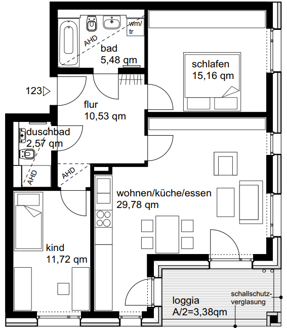

Es ist eine Wohnung und ja ich habe in den Räumen nur eine LAN Dose mit einer RJ45 Buchse.
Ok, das schaut aus, als ob die fritzbox alle Räume mit WLAN versorgen kann.
Wenn sie jedoch im Wohnzimmer stehen soll, bekommst du die LAN Dosen für die anderen Zimmer nicht angeschlossen, da ja der uplink zu der Dose ins Wohnzimmer muss
Reaktionen: M4ttX
Das wird wohl eine Fritzbox abdecken. Ansonst einen Fritz Repeater ans LAN stecken, dort wo das WLAN zu schlecht ist: Fritz Repeater 1200, 2400 oder 3000.
Dazu muss von der Fritzbox jedoch ein LAN Eingang bis dorthin verkabelt sein.

Würde es mit einem Switch oder HUB im Schaltschrank funktionieren wenn ich alle Kabel inkl. der Weissen Box im Schaltschrank dort anschließe?
Wenn du die fritzbox dort im Schrank anschließt ja
Oder wenn du ein Kabel vom Wohnzimmer in den Schrank zurück legst und daran den switch anschließt
Nope. Das zerlegt dir den uplink und du hast, wenn es funktioniert, im heimischen Netz intern maximal 100 MBit
Am einfachsten ist es die fritzbox im Flur zu montieren und alle Räume daran anzuschließen.
Wenn das WLAN in der Wohnung wegen des geschlossenen Kastens nicht reicht, kannst du dann in unterversorgten Räumen repeater / mehr WLAN access points aufstellen.
Das Kabel von der weißen Box muss mit allen Adern an die fritzbox.
