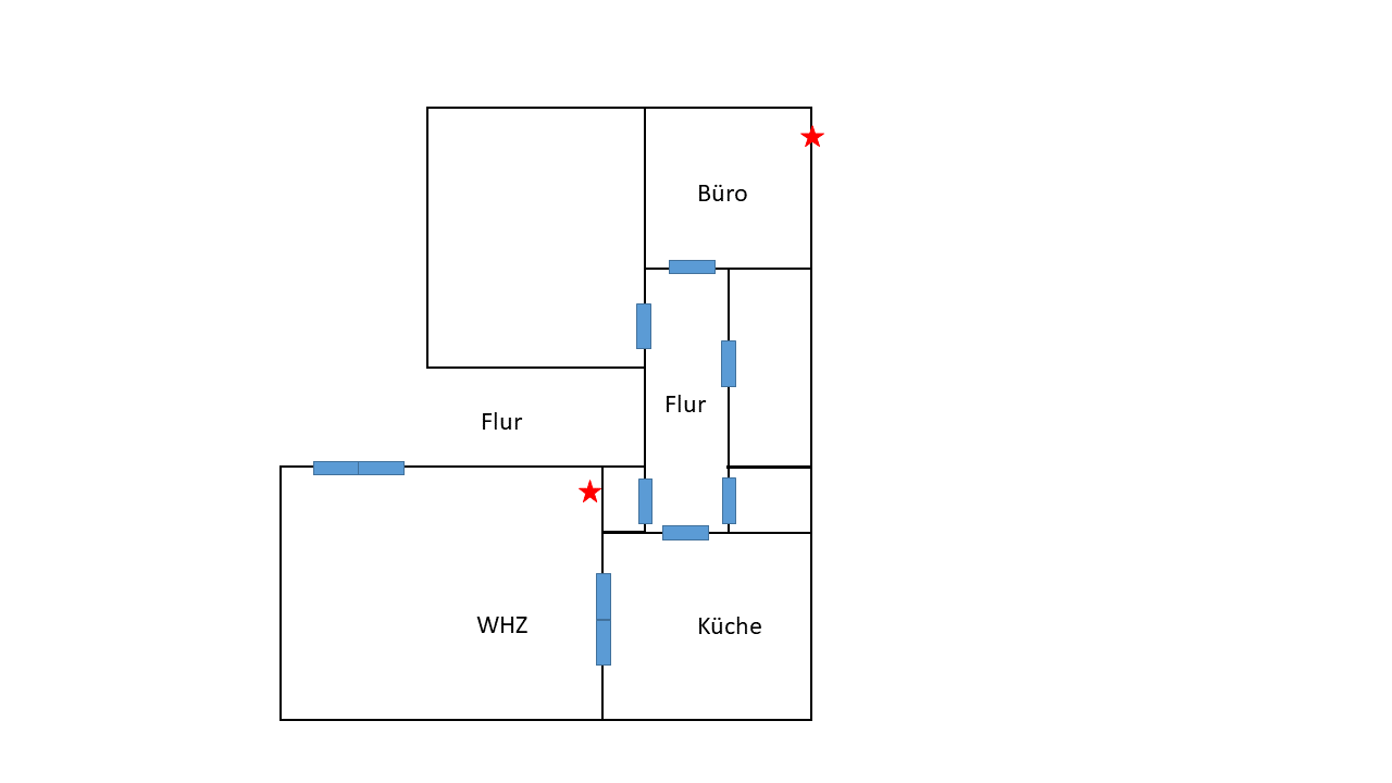

Hi,
aufgrund des Grundrisses unserer Wohnung ist ein Verlegen eines Patchkabels zwischen Router (roter Stern im WHZ) und Büro (Switch, NAS, Drucker, WLAN AP, roter Stern in Büro) eher schwierig.
Zurzeit ist das mit DLAN gelöst, funktioniert zwar auch, aber LAN wäre mir allemal lieber.
Da wir in einem sanierten Altbau wohnen, ist das Thema Fussleisten nicht ganz so einfach, denn die sind a) genagelt und b) massive holzleisten.
In der Küche liegen Fliesen, sonst Laminat.
Unsere Decken sind auch recht hoch (mind. 3m).
Habt ihr eine Idee wie ich das lösen könnte ? Ich bin da irgendwie ideenlos.
Danke

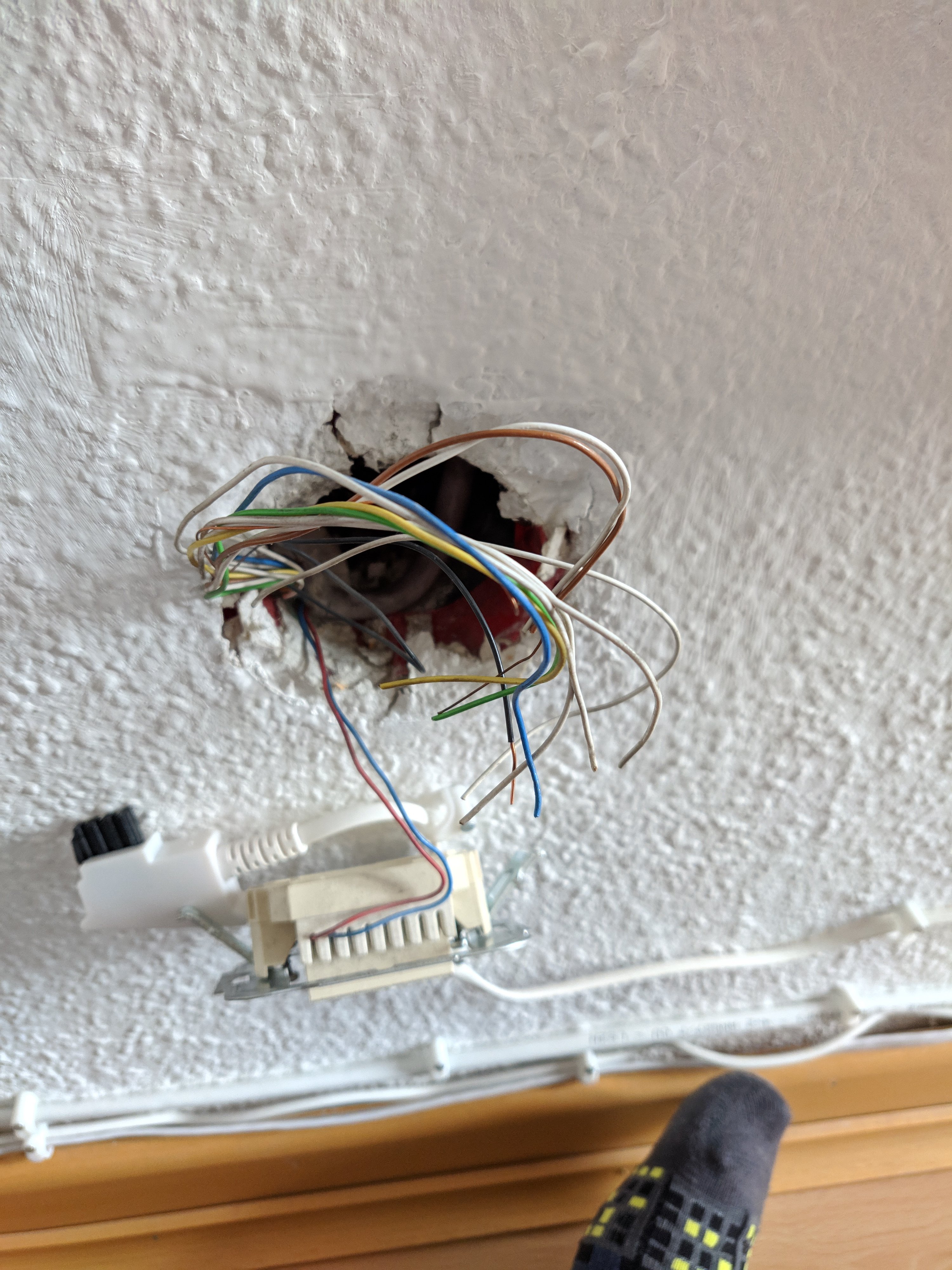

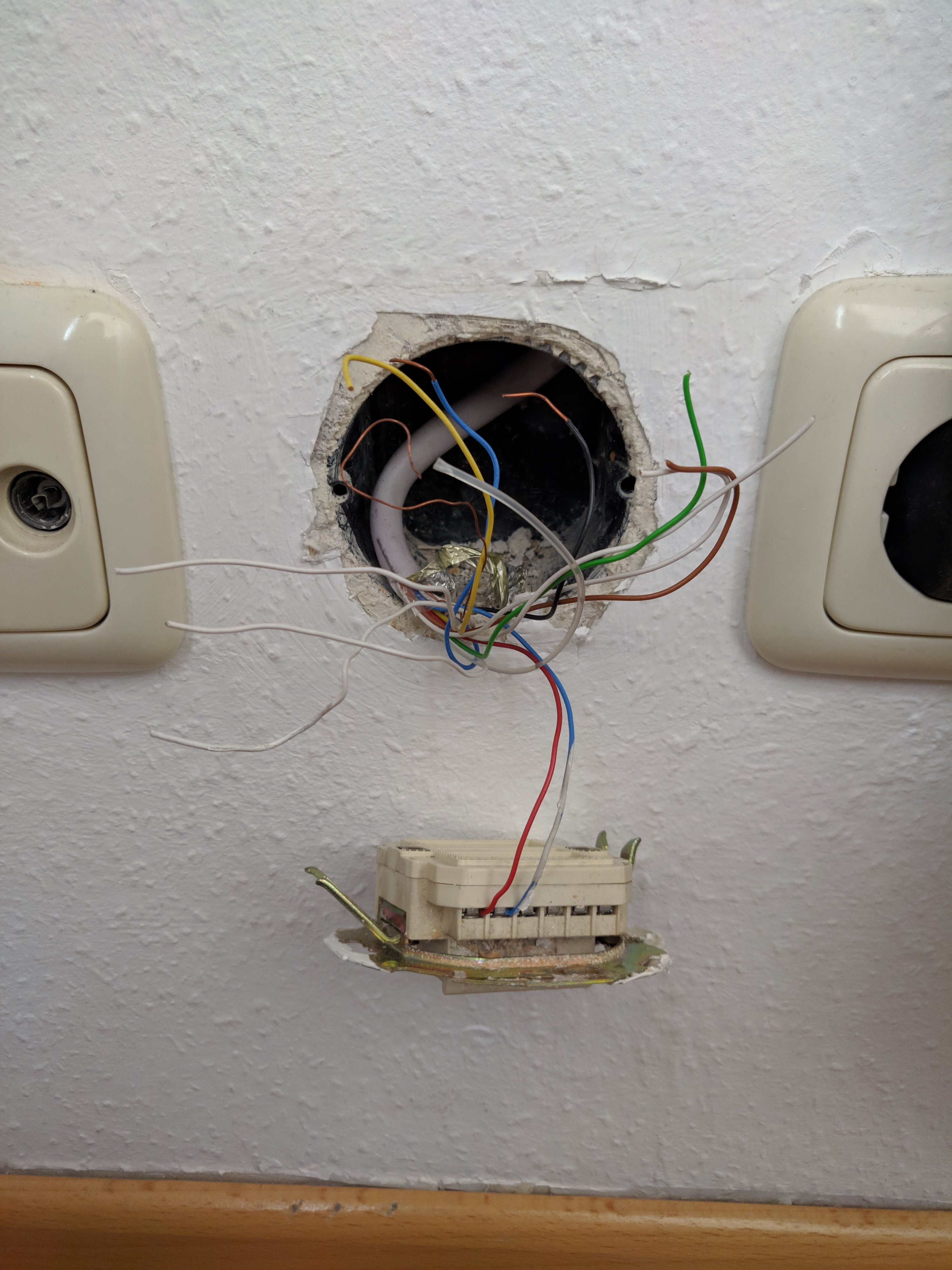

So,
Hab die Dosen mal aufgeschraubt und dort sind jeweils noch 10 Adern frei.
1. Bild ist im Büro
2. Bild ist im Wohnzimmer, das ist auch die 1. TAE
Mein Plan wäre nun:
Im Wohnzimmer die TAE durch eine Doppeldose RJ45 zu ersetzen und im Büro eine einfache Dose setzen.
Die Doppeldose würde einmal ins Büro durchverbunden werden und der andere Port wäre für die Telekom sodass ich mit einem Patchkabel an die Fritzbox gehen kann (hängt direkt neben der TAE).
Klingt das sinnvoll?

Korrekt. 👍 Wie gesagt, damit Du es jederzeit wieder zurückbauen kannst, besorge Dir RJ45-Dosen, wo Du die Kabeln verschrauben kannst. Dann verlierst Du keine Kabellänge, und kannst es ganz einfach wieder in den Ursprungszustand versetzen. Im Büro dann einen Switch verwenden. Bei mir war es so, daß ich zwischen den Zimmern das Signal mit Switchen "verstärken" mußte, da es nicht komplett durchging.
Wenns verbaut ist, unbedingt Dir einen Leitungstester besorgen und alle Adern testen. 4 brauchst Du für 100 Mbit/s, und 8 für 1000 Mbit/s. Dann sollte an sich Dein Problem gelöst sein.

Sorry, moment, die TAE-Dose mußt Du lassen, da kommt das Internet raus. ;) Sprich, das blaue und rote Kabel bleibt so. Du nimmst nur alle anderen 8 Leitungen, und bastelst daraus die Leitung ins Büro. Da muß bei Dir wohl eine Dose unverbaut raushängen.
https://www.rdm.com/che_de/R-M-Produkte/Twisted-Pair-Cabling/Anschlussmodule/RJ45-Einsaetze
Wie Du das verschalten mußt, dazu gibts genügend Anleitungen im Netz. Farbe + das dazu passende weise Kabel immer als Paar nehmen.
Wird nicht klappen. Ich sehe auf beiden Fotos jeweils nur eine Leitung. Die kommen höchstwahrscheinlich beide vom APL. Kannst ja im Büro die braune und gelbe kurzschließen und im Wohnzimmer zwischen braun und gelb mal Durchgang messen. Ich bezeifle stark, dass das funktioniert.
Wenn doch, verwende Keystone Module. Sind werkzeuglos und einfach anzubringen und können dann in entsprechende Rahmen eingeklickt werden.
Das ist mir ehrlich gesagt eben auch aufgefallen, denn wenn die beiden Dosen in Reihe geschaltet wären, müsste an der 1. TAE ja eine Abzweigung sein. Die gibt's nicht.
Scheint mir tatsächlich der Fall zu sein dass das 2 Anschlüsse sind :(
