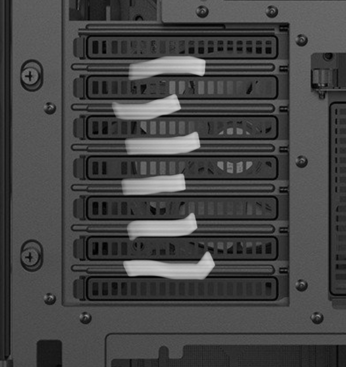

Verstehe das Problem nicht...
Oder wie gedenkst du die Grafikkarte einzubauen..
P.S. und ja Fakten schaffen um was für ein Gehäuse es sich handelt und nicht das aktuelle posten

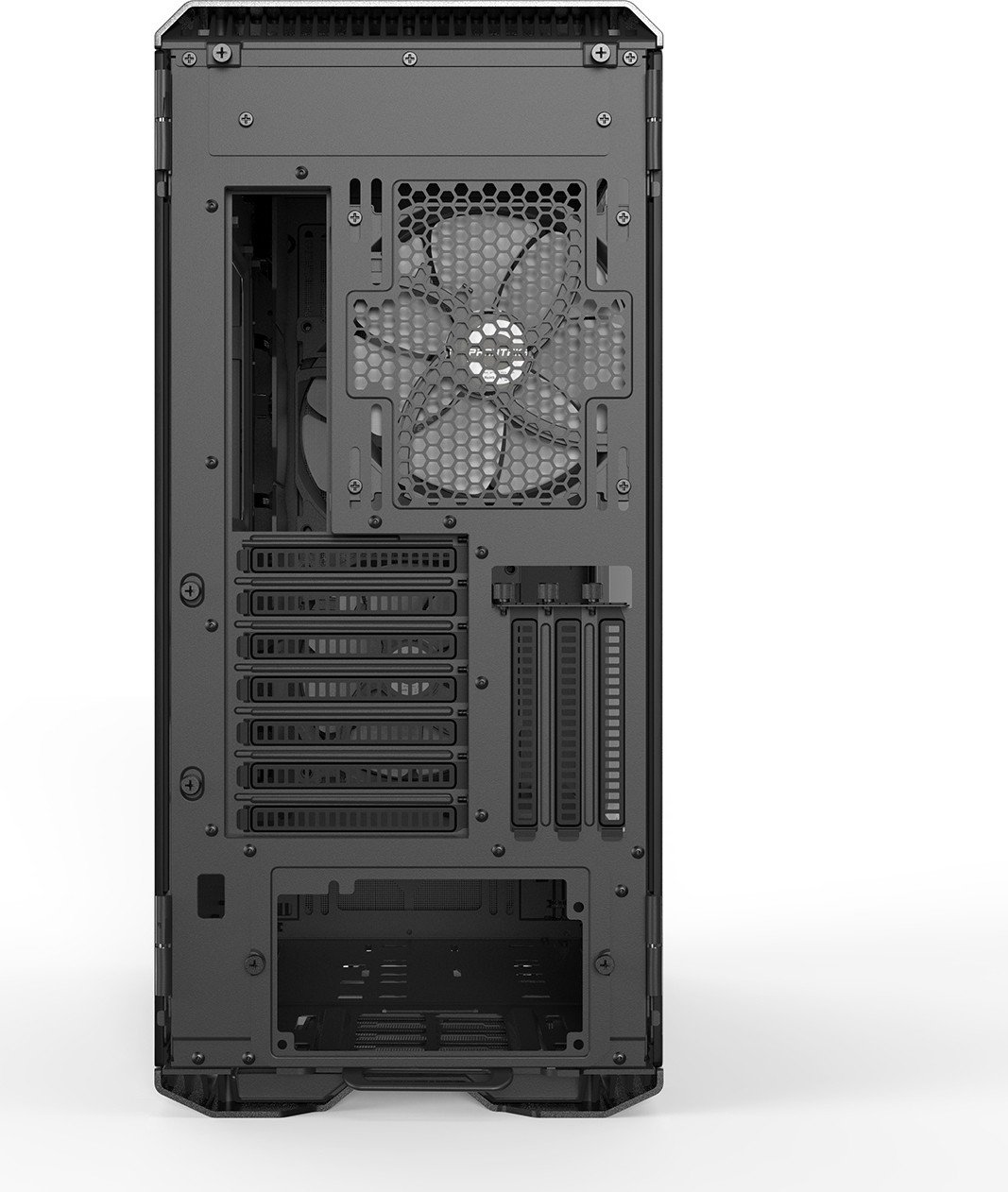

Welches "ältere Gehäuse" is denn gemeint?
Falls die dargestellte Rückseite von deinem Case ist, versteh ich die Frage nicht, weil doch eindeutig zu sehen ist, wo die vertikale GPU hin käme?

ansonsten Dremel oder Flex die ganzen kleinen Stege raus und ein Vertical Mount einbaune
https://geizhals.de/?cat=hwrisca&xf=14051_1%7E18374_PCIe+4.0%7E18377_geh%E4usespezifisch
Bei dem Aktuellen halt keine GPU kaufen die 3,x Slots dick ist.
xxMuahdibxx schrieb:ansonsten Dremel oder Flex die ganzen kleinen Stege raus und ein Vertical Mount einbaune
Ja das Problem ist dann wo bekomme ich die passenden slotblenden her und den passenden Lack falls Mans wieder zurück bauen will.
Deswegen sagte ich ja eine ordentliche und cleane Lösung keine pure Zerstörung

@Zocker311 du möchtest etwas einbauen wo das Gehäuse Streben hat welche physikalisch entfernt werden müssen dafür...
aber man sollte sie auch einfach zurückbauen können?
sowas ist nicht vorgesehen .. und wird auch nicht funktionieren da im Slot Bereich einfach kein Raum da ist für Umbaumaßnahmen außer man schneidet Löcher rein.

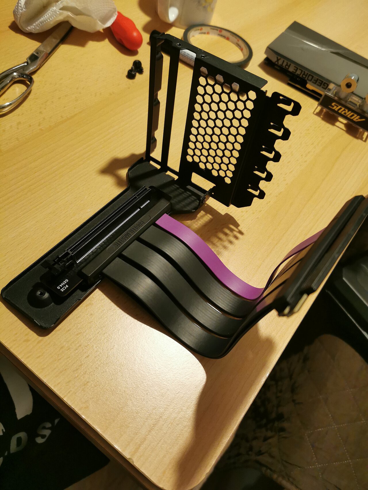

Hi @Zocker311,
du brauchst sowas hier:
https://geizhals.de/cooler-master-u...ca-u000r-kfvk02-a2613424.html?hloc=at&hloc=de
Es gibt/gab vertikale Halterungen die nicht bündig sind, die gehören aber eigentlich der Vergangenheit an, weil viele Hersteller das heutzutage schon selbst anbieten und das nicht mehr in jedem "0815" Gehäuse passen muss.
Btw. welche PNY RTX 4090 hast du denn? Die die bündig mit dem PCIe-Slotcover abschließt oder die die übersteht?
Greetz,
Fresh-D
Greetz,
Fresh-D

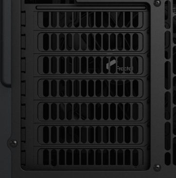

Kommt auf das Gehäuse mit an.
Bei manchem Gehäuse reicht es aus, die Slotblenden auszubauen, mit anderen muss man die Streben mit herausschneiden. Was willst du sonst machen, wenn Streben ohne den Slotblenden zurückbleiben?!
Mit meinem Corsair 7000D lässt sich dieser Teil komplett umbauen und dazu liegt im Lieferumfang noch ein Bauteil mit dabei, wo die Streben vertikal sind.
