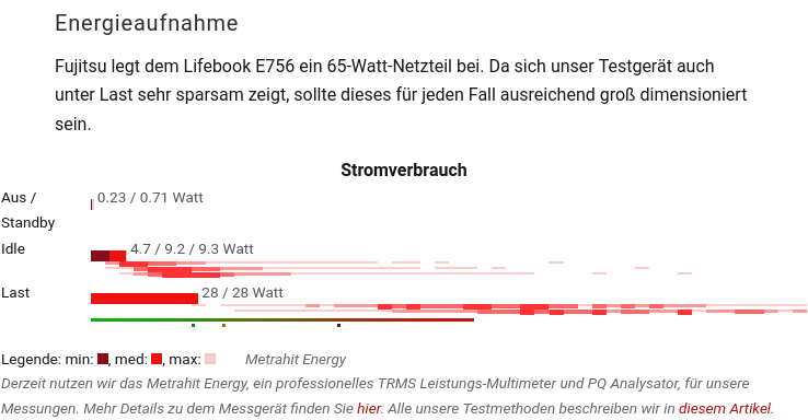

SaschaHa schrieb:
Dem verlinkten Netzteil zufolge werden 90 Watt bei 19 Volt vorausgesetzt, zumindest ist das Netzteil mit diesen Spezifikationen angegeben.
Es ist eine ULV-CPU ohne dedizierte GPU. Das Notebook (in der i7-Version) kommt hier im Test unter Vollast nicht über 30 Watt:
Screenshot 2024-07-19 Test Fujitsu Lifebook E756 (i7-6600U HD520) Laptop.png
