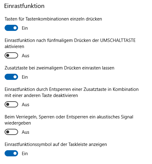

Mit Windows 10 geht das. Gerade selbst rausgefunden (ohne Google).
Einstellungen -> Tastatur -> Tasten für Tastenkombinationen einzeln drücken
Ist aber dann auch für andere Tasten aktiv wie Strg, Alt, AltGr
Das lässt sich unter Windows durch die Einrastfunktion umsetzen, gilt dann aber nicht nur für Umschalt sondern auch für Steuerung, Alt und die Windows Taste.
Kann man auch so einstellen, dass ein zweimaliges Drücken die Tast dauerhaft eingerastet lässt.
Findet sich bei Windows 10 unter Einstellungen>Erleichterte Bedienung>Tastatur>Einrastfunktion

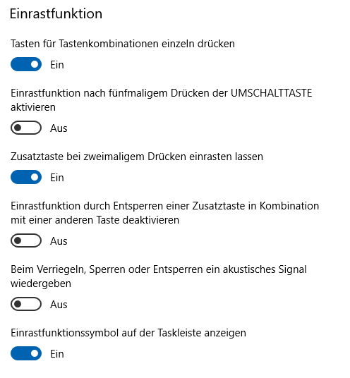

Gerne. In der Konfiguration nutze ich das auch manchmal:
Schön ist auch, dass man über das Symbol in der Taskleiste direkt sieht ob die Funktion aktiv ist und welche Taste eingerastet ist.
Du musst aber dann noch
- Einrastfunktion deaktivieren, falls zwei Tasten ...
- Akustisches Signal ...
deaktivieren.
