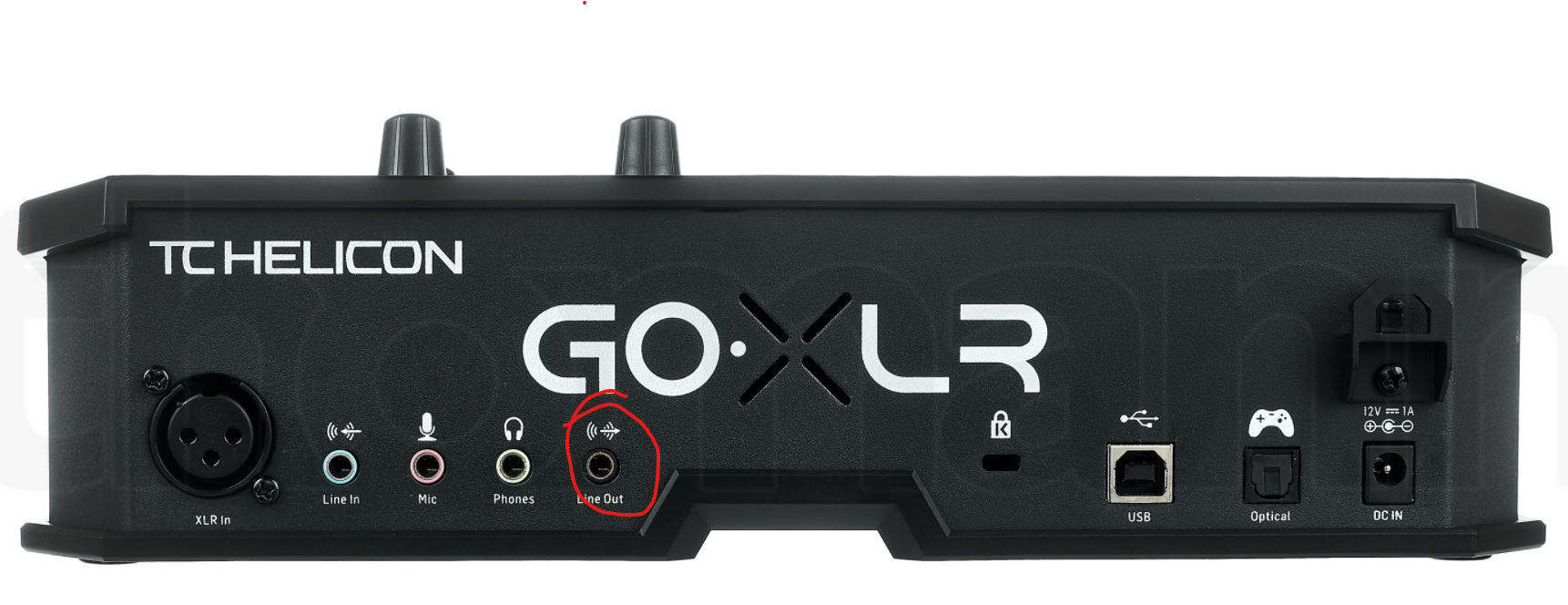

Du gehst also hier in die Boxen?
Und aus dieser Buchse am Mixer raus?
Und du verwendest dazu so ein Kabel?

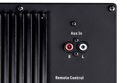

Habe leider kein Rot/Weiß Anschluss sondern direkt AUX. Ebenso nur das Go XLR Mini, aber kommt fast aufs selbe hinaus mit den Anschlüssen.

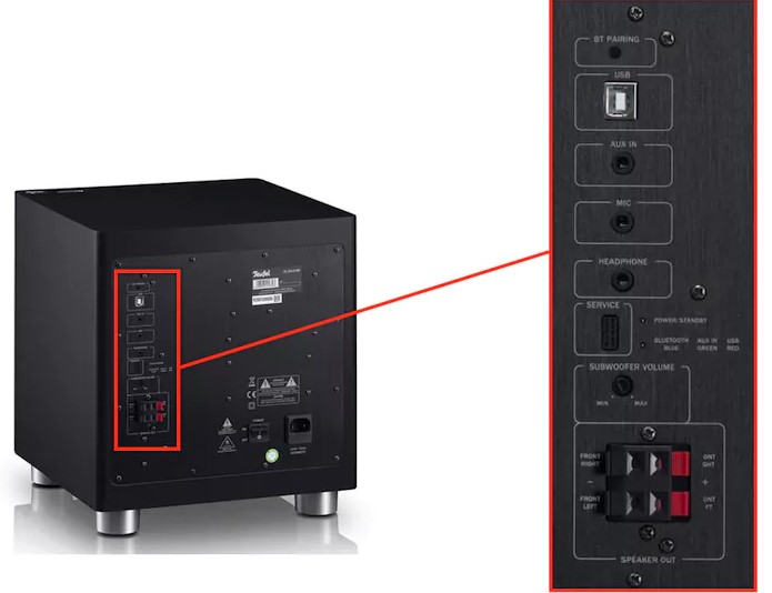

Der Sub sieht hinten so aus:
Und ja; der kleine Subwoofer Dreher ist auf Maximum.
