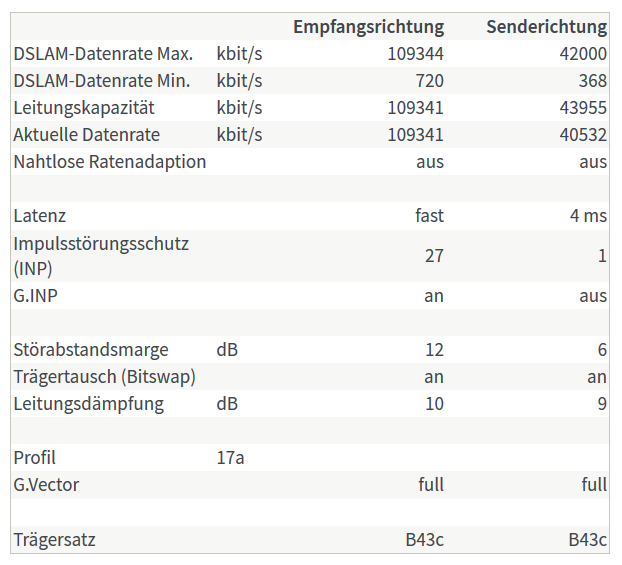

Störabstandsmarge = Signal Rausch Abstand:
Das ist wie wenn du miot einem Freund(in) in der Disco bist und 1-2 m neben einenander steht und dich zu unterhalten versuchst, der versteht dann entweder garnix oder gerade so was. Dann ist der Unterschied zwischen den Umgebungsgeräuschen (Rauschen) zu klein zum konkreten Signal (Rufen). Das ist sozusagen der Unterschied wieviel lauter das Signal ist, als die "Nebengeräusche".
So ähnlich ist das bei Signalen auf der Leitung auch. Auf der Leitung ist ja nicht nur das DSL Signal, die Kupferleitung wirkt da eher wie eine Antenne, daher gibt es auch auf der Mittelwellenfrequenz vom Radio einen Rotenbalken bei der Fritzbox, weil der eine Mittelwellensender sehr stark sein Signal "rausbrüllt". Dazu kommt noch das "Nebensprechen" von benachbarten (DSL-)Leitungen im Kabelstrang usw. usf.
Die Geschwindigkeit hängt also von dem Signal-Rausch-Abstand (SNR) ab, aber auch von der Dämpfung. Denn wenn du allein auf dem Land bist und dein Nachbar 10 km weiter weg wohnt, kannst du ihm nichts mehr zu rufen, auch wenn es keine lauten Geräusche gibt.
6 dB ist jetzt nicht so, dass es garnicht mehr geht, aber es ist auch kein toller Wert, ab 8dB und mehr kann man von guten Werten sprechen.
Der SNR sollte möglichst hoch sein, die Dämpfung möglichst niedrig und du hättest eine ideale Leitung.
Also nach dem Exkurs kann ich dir sagen, so lange das Modem in der FB nicht kaputt ist, hilft da ein anderes Modem wenig bis nichts. Vor allem weil es auch auf die Gegenstelle ankommt, ja nicht mit getauscht werden kann.
Wie oben gesagt, die Plattfüße des rosa Riesen wollen mir auch beim SNR von 26 dB kein VDSL50 schalten. Nur weil deren Profil das nicht vor sieht -_-

Gab wieder einen Disconnect:
17.02.17
20:19:06
Zeitüberschreitung bei der PPP-Aushandlung.
17.02.17
20:19:06
Internetverbindung wurde getrennt.
17.02.17
20:19:06
Internetverbindung IPv6 wurde getrennt, Präfix nicht mehr gültig.
- Sep. 2005
- 1.585
Ich weiß es nicht. Ich sehe nur das im Log. Und dass danach eine neue IP-Adresse für v4 und v6 bezogen wird.
Da der ganze Vorgang etwa 12 Sekunden dauert, glaube ich nicht dass die DSL-Verbindung komplett getrennt wird. Sonst müsste der Router doch neu syncen?

Wie gesagt, ich wette, wenn du die 6.60 wieder draufspielst, ist der Spuk vorbei.
Die 6.8xer sind Schrott.
Bist bestimmt über einen Broadcom-Port angeschlossen....
Warum sollen sie drosseln? Deine Werte sind soweit in Ordung.. Die Firmware ist schuld.
