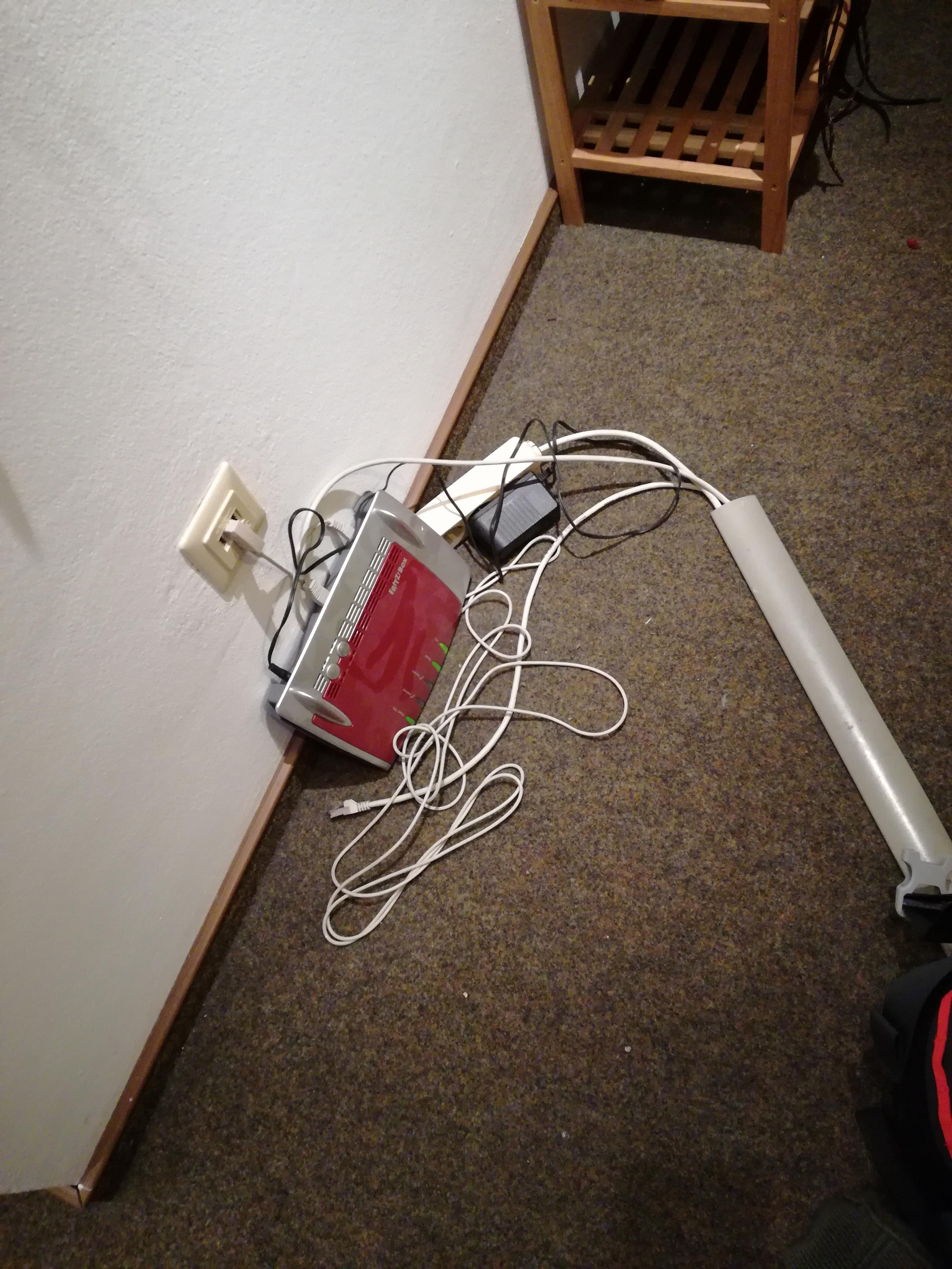

Wie seid Ihr denn an der TAE dran? Mit dem TAE/RJ45 Adapter hatte ich zweitweise auch solche Probleme, mit dem 4,25m Telefonanschlusskabel witzigerweise nicht.

Lurtz schrieb:Mit TAE/RJ45-Kabel.
Was ist ein Telefonanschlusskabel?
Das furchtbar lange graue Kabel, das bei der Fritzbox dabei war. Deutlich dünner als ein LAN-Kabel, da nur zwei Adern geführt werden und mit TAE Stecker. Länger 4,25m. Wie auf dem Bild, das ist meine 7490
Probiere das mal.
https://avm.de/service/fritzbox/fri...6_Belegung-der-Kabel-Adapter-und-Anschluesse/
Belegung siehe Kabel Nr. 2
H
hrafnagaldr
Lurtz schrieb:Ich habe die FritzBox geschenkt bekommen, ein solches Kabel war da leider nicht dabei. Das hat aber auch einen RJ45-Stecker für den Router?
Jo aber halt nur mit 2 Pin belegt. Steht auch in dem von mir geposteten Link.
Bei mir war der TAE-RJ45 Adapter das Problem, nicht die Boradcom Linecard, nicht die FritzOS Version. Von daher würd ich das Anschlusskabel nach Möglichkeit halt mal wechseln.

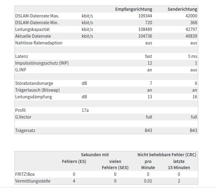

Was auffällig ist, das G.INP. bei dir komplett aus ist. Die Fehlerkorrektur ist häufig eigentlich in Empfangsrichtung an.
Deine sonstigen Werte der Leitung scheinen in Ordnung zu sein. Wenn ich sie mit meinen vergleiche, ist da kein großer Unterschied, du hast sogar einen besseren Dämpfungswert.
Zum Vergleich mal meine Daten
Edit: Ich sehe gerade, G.Vector ist aus. Hast du keinen Vectoring-Anschluss? ISt das ein normaler VDSL Amschluss?
