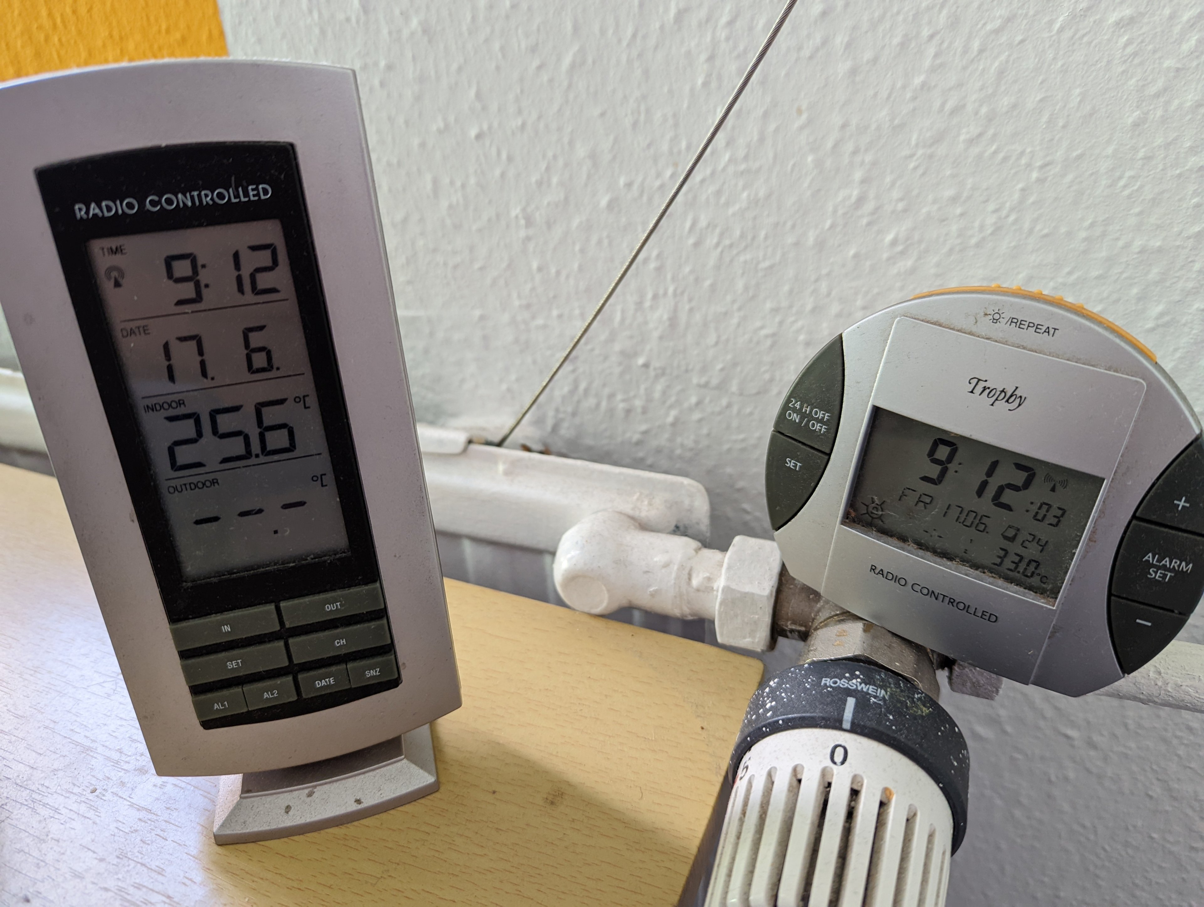

3 Meter pro Raum, so heiß das man sich verbrennt, kommt ja mit 110grad aus dem Fernwärme Kraftwerk.
Mal ein Foto von Heute Morgen:
-25,6grad Raum Temperatur
-Rohr eigentlich so heiß das man sich verbrennt aus Ermangelung eines besseren Thermometer mein Wecker die 33grad sollen nur zeigen das dass Rohr wirklich beheizt wird.
Und der Heizkörper ist kalt? Nicht, dass das Ventil hinüber ist... ich sehe da nämlich keine Stichleitung.
Das was was aus der Fernwärmeleitung kommt hat 0, in Worten NULL, mit dem zu tun was bei dir am Heizkörper ankommt.
Ja ist kalt. Rohr Temperatur würde ich so auf 70 bis 80grad schätzen, wie halt ein frisch aufgebrühter Kaffee in einer Tasse.
Ja, das ist aber wie die schon zick mal gesagt wurde ein völlig normales Verhalten und in so 60er bzw 70er Jahrebauten auch häufig anzutreffen. Das Ding in dem du wohnst wurde halt nicht energetisch saniert. Dafür wird die Kaltmiete halt billig sein.
Ich weiss nicht ,dein technisches Verständnis ordne ich mal ganz unten ein.
Es kann nicht stimmen, das ein Heizungsrohr an der Stelle des Thermostats 70-80 Grad anzeigt, jedoch dahinter der Heizkörper kalt ist.
Damit das Wasser am Thermostat diese Temperatur erreicht muss es fließen. Dann wird jedoch der Heizkörper heiss.
Also ist an deiner Beobachtung etwas nicht richtig.
80 Grad ist eine unüblich hohe Temperatur im Wohnbereich. Das solltes du mal überprüfen, aber ich empfehle du suchst dir jemand der dir hilft ,denn du scheinst damit Schwierigkeiten zu haben.

Lol😂 hab einen Master of Science....
Mein Gott dann lass es halt 60grad sein wobei bei Flächen Heizkörper 80grad auch üblich sind:"Typische Rücklauftemperaturen sind 50 bis 60 °, während die Temperatur im Netzvorlauf lastabhängig (saisonal schwankend) zwischen 80 und 110 °C liegt"
Natürlich läuft genau DA das Wasser durch, das ist ein T Stück, also genau beim Dunkeln Metall läuft rechts das heiße Wasser rein und dann grade nach unten. (Dreh ich den Heizkörper auf läuft das Wasser halt geradeaus durch den Heizkörper)
Na dann hast du ein unglückliches Bild gemacht...
Aber wie gesagt, das ist Stand der Technik im Baujahr und damit kein Mangel.
