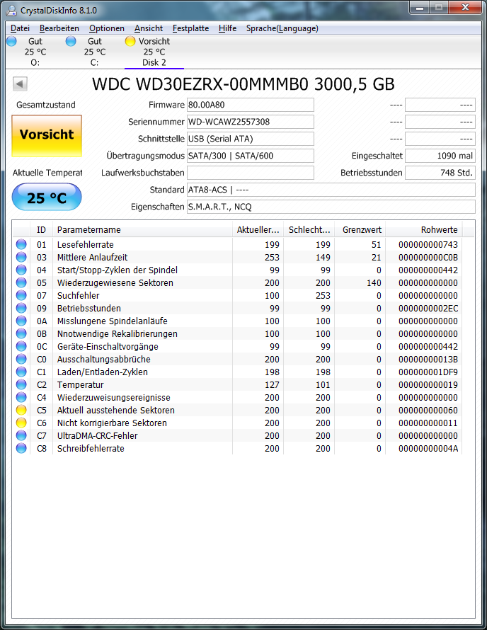

Bevor Du irgendwas machst, poste bitte den Screenshot von CrystalDiskInfo für die Platte. Ziehe bitte das Fenster soweit auf, dass alle Attribute und auch die Rohwerte vollständig sichtbar sind, also keine Scrollbalken mehr erscheinen. Bitte mache den Screenshot aus Windows und nicht mit einer Kamera vom Bildschirm und nur den Screen von CrystalDiskInfo, mit Alt+Druck erzeugt Windows einen Screenshot des aktiven Fensters in der Zwischenablage oder probiere mal die Tastenkombination: 'Windows Taste + Shift + S'.

Alles klar, dann hat sich das mit der Platte vermutlich erledigt.
Trotzdem vielen Dank für die Antworten.
Mfg
Das kann man so alleine aus den Werten schwer sagen, dazu wäre es wichtig die Entwicklung der Werte zu beobachten. Oder ist sie etwas runtergefallen? Dann wäre es wichtig den Klone so schnell wie möglich zu machen, denn HDDs funktionieren nach einem Sturz oft noch für eine kurze Zeit, aber eben nicht lange.
