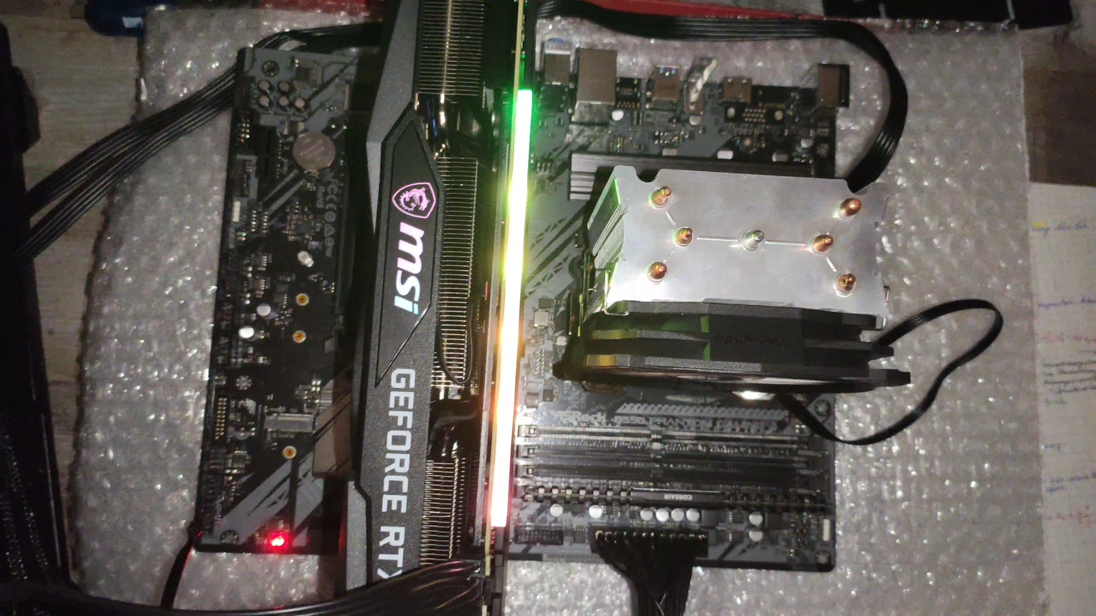

Ich habe das Mainboard bereits zwei Mal zu Mindfactory zurückgesendet, das Problem konnte angeblich nicht reproduziert werden, was ich nicht nachvollziehen kann. Der PC funktionierte problemlos über mehrere Wochen, bis er sich jedoch plötzlich aufgehangen hat und nach dem Neustart kein Bild mehr anzeigte. Außerdem leuchteten seitdem auf dem Mainboard permanent die LEDs für CPU und DRAM, alle Lüfter drehen sich, ein Bild habe ich angefügt.

was sagt der beeper?
hast du es eingeschaltet ohne den Küher zu verbauen? o.O
Einen beeper habe ich leider nicht da. Ist mir dann auch aufgefallen, ist aber mit Kühler dasselbe.
Ich nehme doch schwer an, dass bei dem Bild nur das netzteil eingeschaltet war ?
was willst du hiermit bezwecken ?

Naja, sollten bei funktionierendem Mainboard/CPU nicht wenigstens die LEDs aufhören zu leuchten? Ich habe auch ein Video, welches den Aufbau zeigt, ist jedoch zu groß zum Uploaden.

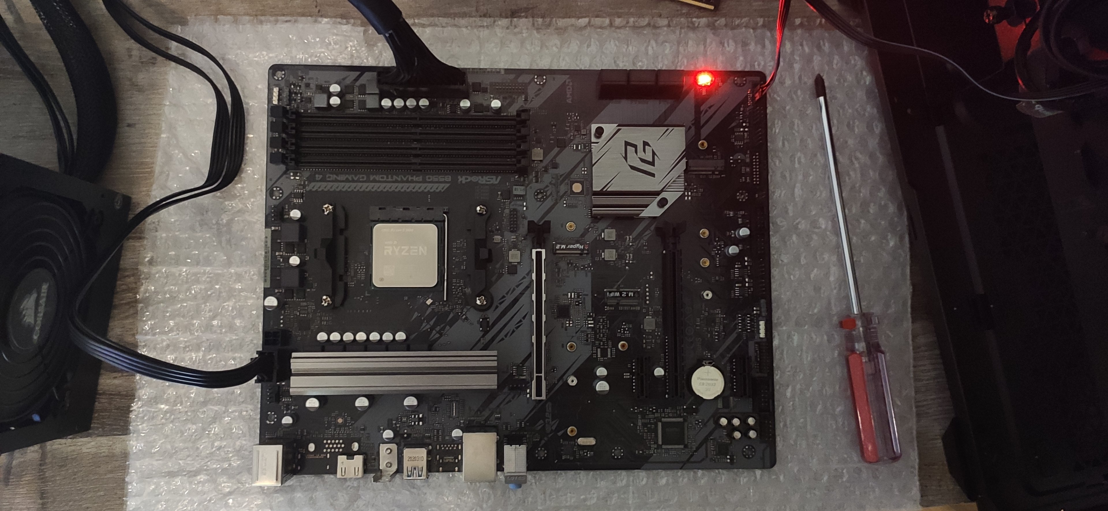

Hier noch ein Foto über den Minimalaufbau.

Ist das Bild älter ? , also von einem anderen Aufbau ?
Von gerade eben, nochmal aufgebaut, so hatte ich es allerdings bereits schon mal früher aufgebaut, bevor ich den PC ohne CPU Kühler gestartet habe. Der PC hat ja schon mal funktioniert.
Wenn das Board so eben auf dem Boden liegt, könnte es sein, dass die Graka da links nicht ganz drin ist, weil die " Nasen " zum befestigen der Graka höher sind.
Dann machst jetzt noch cmos clear , mit den 2 Pins am Board , mußt aber das Netzteil Kabel ab stecken, und dann 10 Sekunden brücken
Ne die graka ist so schwer, die drückt die Sicherung alleine runter und rastet sicher ein.
Den CMOS Reset habe ich ohne Netzstecker sowohl durch das überbrücken als auch durch entfernen der Batterie versucht, ohne Erfolg :( ich bin echt am verzweifeln.
