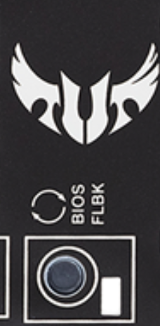

Und was soll das bringen den Flashb. Button zu drücken der das Bios Update per USB startet ?
Das ist kein Reset Button
bei dem Board so ......
Den BIOS reset Knopf hinten am Board mehrmals gedrückt.
Ah .....ok
Das Board wartet momentan auf das Bios was eingespielt werden soll laut startknopf
Da geht so nichts mehr

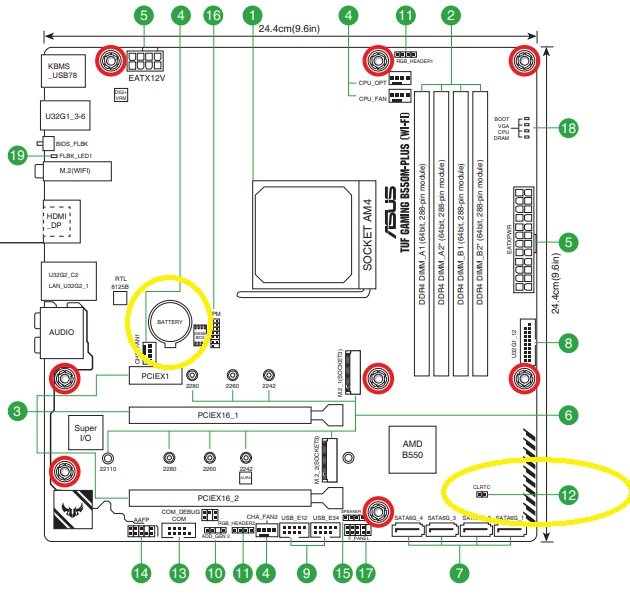

Endweder ....Hard Cmos ( Pins und Bat)
gelb markiert
und wenn das nicht mehr funzt geht es hiermit weiter .....

@38911 Noop...... genau andersrum
Flashback funzt nur wenn auf dem Board noch ein intaktes Bios ist
.Ansonsten startet der Flashvorgang nicht bzw ist der Button ohne Funktion

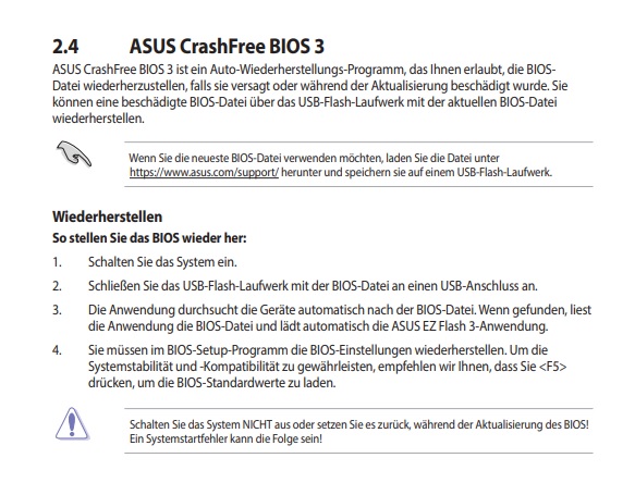

Crashfree braucht kein intaktes Bios sondern stellt es nur wieder her wenn es corrupt ist bzw ersetzt den defektenTeil ;)
Erst mit Crashfree das Sys Instand setzten und danach kann man das Bios auch wieder über USB uppen
Mit dem Affengriff (ctlr+alt+delete) landest du direkt bei EZ Flash 3
oder einfach warten bis es von alleine startet sobald CF erkannt wurde..... Bios ist so nicht ansteuerbar
Vereinfach gesagt der Stick oder die Cd vom Board startet EZ Flash 3 ....vollkommen egal ob das Bios des Boards beschädigt ist

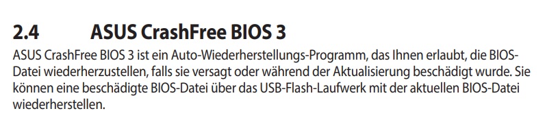

EZ Flash ist eine Bios Funktion, wie soll die gestartet werden wenn das Bios nicht intakt ist?
