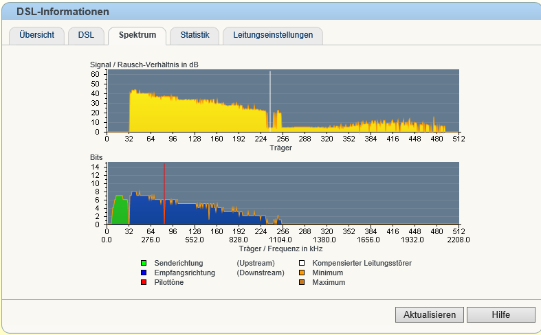

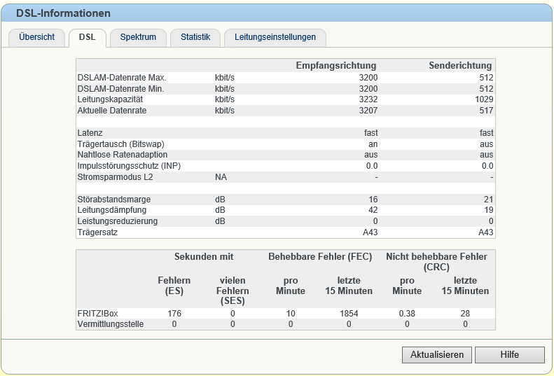

Hallo!
Ich habe bei mir das vermuten das die Daten Leitung von Anbieter (A1) Probleme macht kann es aber nicht herauslesen weil ich mich nicht grade gut auskenne.
Hier die Daten von der Fritz box 7390

Wie wirken Sich die Fehler denn aus ?
Pingprobleme? Internetausfälle?
Hast du die Möglichkeit, das Kabel und/oder Router zu tauschen zum testen ?
Ansonsten soll die A1 mal die Leitung durchmessen (ja ok ich weiss, die sagen sogar bei einer beschädigten Leitung das alles OK ist, aber probieren kann man es ja)

Wir kämpfen schon seit mehreren Jahren mit A1. Da wir A1 Tv haben,haben wir jetzt eine zweite Leitung die ja wie mann sieht nur 3 Mbps her gibt die erste hat aber 5 Mbps. Es hat uns noch keiner so richtig erklären können wieso das so ist.Deswegen haben wir die Vermutung das die Leitung irgendwas hat.Der lokal Techniker von A1 kennt uns schon ziemlich gut.... :( Ja und das Leitungsdurchmesser glaub ich sowieso nicht das A1 da die wahrheit sagt!
Warum habt ihr zwei Anschlüsse? Zahlt man dann auch doppelt für den Anschluss?
A1 TV1 benötigt im Betrieb ca. eine Bandbreite von 3 Mbps. (laut A1)
Meine Eltern haben eine 8 Mbit Leitung und bei dieser kann man das aber auch schön beobachten.
Wir haben zwei Telefon Leitungen weil die Großeltern im gleichen haus wohnen und mit der kombie zahlt man nur 3 € mehr oder so im Monat(war ein Angebot).
Imho passt das dann schon so. Wenn die eine Leitung nur für das Fernsehen genutzt wird, macht die Beschränkung auf 3 Mbps schon Sinn, oder?
Das A1 TV ist ja am Schnellern Internet angemeldet.
Sonst hängt es.
Ah okay - hm na dann ist hier wirklich irgendwo der Wurm drinnen.
