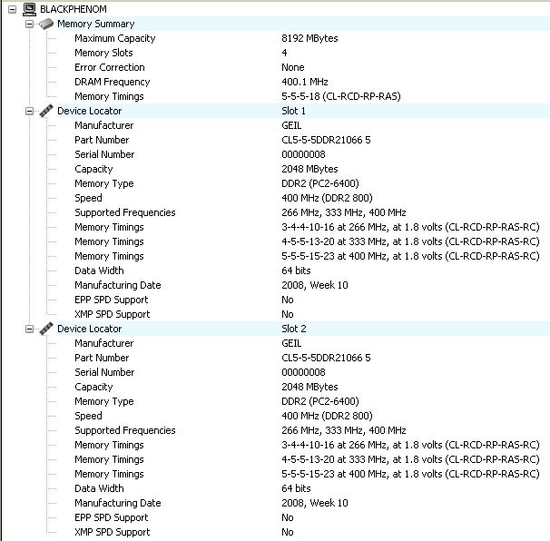

Jetzt habe ich aber den verdacht, das die mir falschen Arbeitsspeicher eingebaut haben!
Bevor ich jetzt da anrufe, will ich aber sicher gehen das sich mein verdacht bestätigt.
Bestellter Speicher --> 4096MB-Kit Geil Black Dragon PC2-8500 DDR2-1066 CL5
Also eingebaut wurden auch 2 x 2048MB das habe ich nachgeschaut
aber beim booten zeigt der mir an: Memory Information DDR2 800 Ganged Mode
Ich hänge mal ein Bild an das die System info anzeigt.
mfg Pandora
Sieht echt so aus als wären die falschen RAM drinnen. Welcher Händler war es denn?
Oder hast du nachgesehen ob das Mabo 1066 unterstützt?
EDIT: Welchen Prozessor hast du genommen?

Automatisch kanns das Board aber nicht, weil die 1066er Timings nicht einprogrammiert sind. Speichertausch hilft übrigens auch nicht, die Konkurrenz ist kaum besser.
bei Partnumber auf deinem Screen steht doch, dass es 1066er ist!
Naja...wenn man schon den 1066er Speicher kauft, sollte man auch wissen, dass man in fast allen Fällen selbst Hand anlegen muss, um ihn auch auf 533 MHz laufen zu lassen. ;)

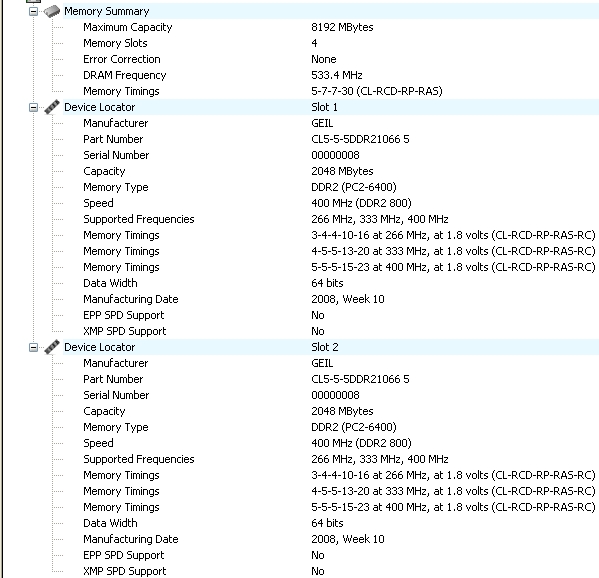

Ich habe jetzt einige Zeit im Bios verbracht und nach langem suchen folgende einstellungen gemacht.
1. Unter CPU Configuration --> Dram Configuration --> Frequency 1066 Mhz gestellt (lange gesucht weil ich die Dram einstellung nicht unter dem CPU Menü vermutet habe)
2. Unter Advanced --> Jumper Free Configuration --> Memory Voltage --> auf 2,37v eingestellt (war auf Auto)
So hoffe das war jetzt so richtig, noch läuft mein System ja :)
Falls ich jetzt doch was falsch gemacht habe, bitte ich um aufklörung. Will nicht das der PC hier wegbrennt.
Ansonsten wünsche ich ein schönes Wochenende!
mfg Pandora

Habe jetzt mal ein vorher nachher Bild gemacht. Die frequence scheint jetzt zu stimmen
Wie ich die Temperatur auslese mit dem Tool ist ne andere Frage. Ist auch nicht die Vollversion
Ich nutze SIW System Information vor Windows
Wenn ich CPU-Z starte, zeigt er bei mir bei DRAM Frequenzy 400 MHz an.
Max Brandwidht : Pc2-6400 (400 Mhz)
Part Number: QCZ0p 10662g
Also ist jetzt bei mir auch klar, dass ich den richtigen SPeicher habe....
davon kann man wohl ausgehen
