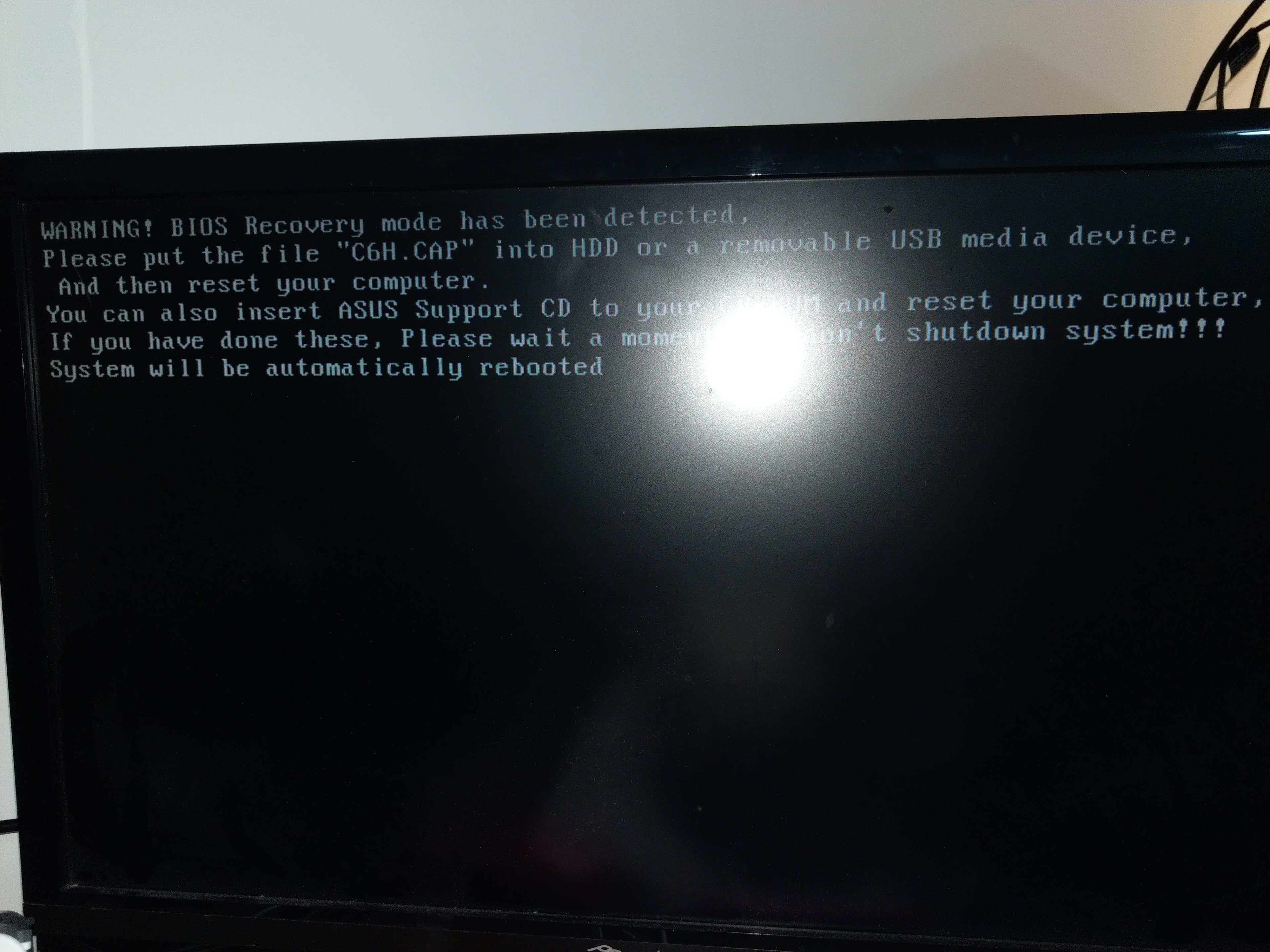

Hab jetzt Mal nur die neuen RAMs reingetan und es kam so ein langes doppelpiepen

Wie kommst du darauf? Ich sehe nur was in der Meldung steht und das steht, dass du irgendwie in einen Reset-Modus gewechselt hast. Wenn das nach dem Neustart weiterhin so ist, wird das auch mit den anderen Riegeln so sein.
