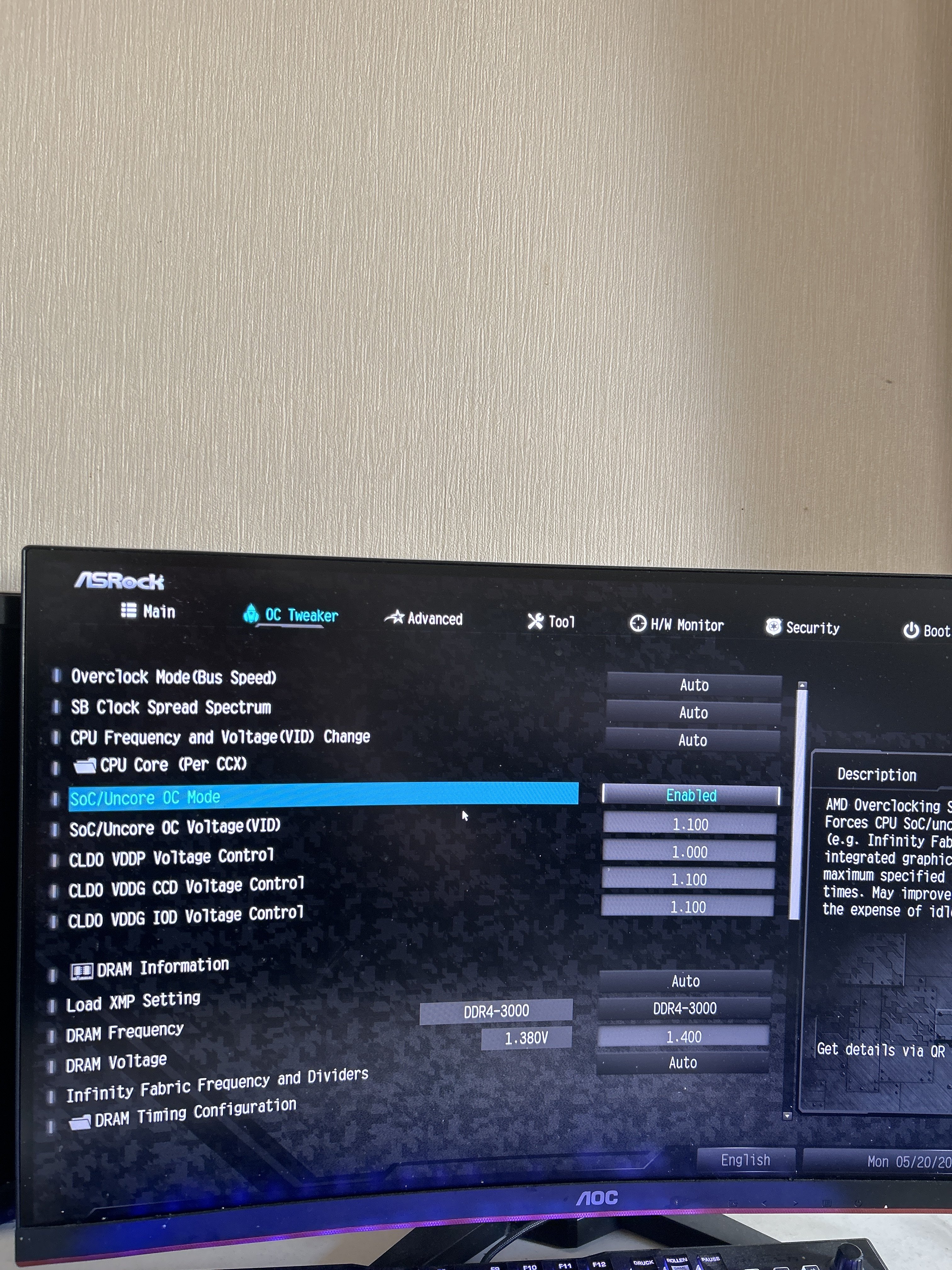

die SOC spannung ist im bios bereits auf 1.1 standardisiert
mein aktuelles bios
