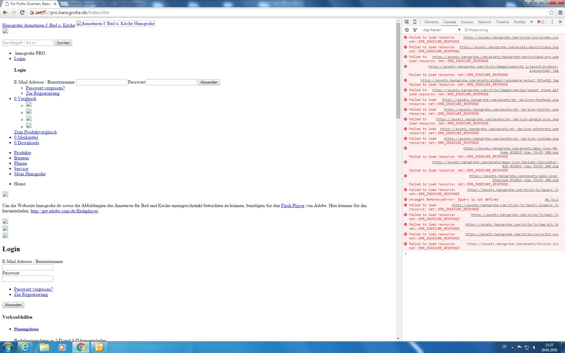

wir haben hier im Unternehmen ein kleines Problem.
Manche Seiten werden nicht richtig dargestellt wie im Screenshot zu sehen.
Andere gehen dafür perfekt.
An welchen Stellschrauben muss ich feinjustieren ?
Guck mal oben links bei https in der Adresse und schau dir den fehler an.
Das Design ist so zerstört, weil der PC der https-Verbindung zum Webserver von hansgrohe nicht vertraut.
du rufst eine .de domain auf, und versuchst die stylesheets von einer .com domain nachzuladen.
An sich kein Problem, aber mit https ist dann natürlich nix.
Sorry, aber stimmt definitiv nicht.
Das geht alles ohne Probleme. Wichtig ist nur, dass die Verbindung zu jedem "Anbieter" auch verschlüsselt ist.
Ruf die Seite doch einmal selber auf!
https://pro.hansgrohe.de
Dort siehst du, dass viele Elemente ohne Probleme von https://assets.hansgrohe.de nachgeladen werden.
Es liegt DEFINITIV ein Problem beim TE bzgl. Zertifikate/Stammzertifikate vor.
