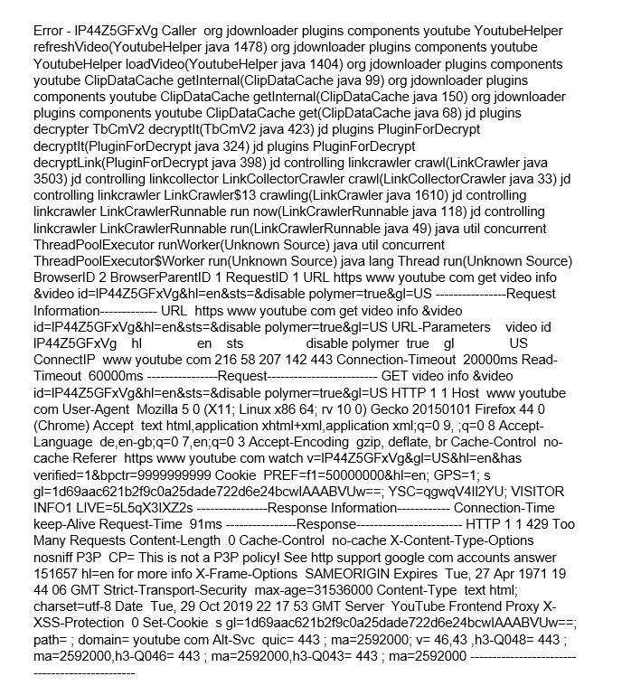

Selbst JDownloader 2 packt keine Youtubevideos mehr. Ich packe euch die Fehlermeldung vom jdownloader unten rein, es scheint so als wäre timeouts das problem, zu viele requests? Das hatte ich auch manchmal beim einloggen in youtube, aber ..... wie gesagt, die letzten Tage war das kein Problem. Hoffe ich stelle da keine privaten Daten von mir rein ^^

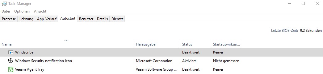

Okido, so getan wie gesagt!
Auch im gleichen subordner installiert, und dann über Systemsteuerung\Programme\Programme und Features
deinstalliert.
Programm ist weg ABER ist weiterhin noch im Taskmanager unter Autostart zu finden, siehe Bild
Ich kann mit rechtsclick auf das Tool auch nicht mehr den Dateipfad anzeigen lassen, ist ausgegraut. Foto kann ich davon lustigerweise keins machen....

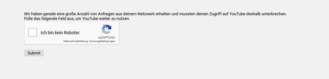

Übrigens, es kommt jetzt auch das hier:
Hab ich mir was eingefangen? Windows Defender etc ist eigentlich immer an und ich hatte auch nie Probleme mit Viren, Trojanern etc.
Kann das sein weil es ein offener Wlan Hotspot ist?

P. P. S. Nochmal das Fehlerfenster aus Jdownloader2, das ist defintiv nicht normal, so ne Fehlermeldung kam noch nie. Genauer Fehlertext siehe Bild ganz oben........ Java? ..........man

Ok, JETZT wird es interessant. Ich habe über das etwas härtere autoruns64 es geschafft das behinderte Tool zumindest aus dem Autostart zu kriegen. Aktiviere ich jetzt einen anderen VPN, funktionieren alle Downloads wieder!
Deaktiviere ich den VPN, wieder Probleme. WTF?!

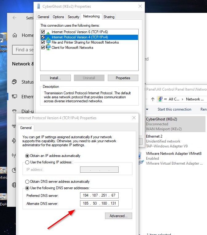

Ja klar. Die Software installiert eine virtuelle Netzwerkkarte. Hier z.B. das was CyberGhost bei mir macht.
Diese "Karte" hat eigene Einstellungen wie z.B. DNS usw. Die werden vom VPN-Anbieter festgelegt und ohne die wird das VPN nicht wirklich funktionieren. Hier was eingestellt ist ohne VPN-Verbindung.
Wenn die VPN-Verbindung aufgebaut wird, werden Eintraege bei der Standard-Netzwerkverbindung durch die VPN-Software vorgenommen.
So sieht es fuer meine aus vor Verbindungsaufbau.
Und so nach Verbindungsaufbau.
Damit kommen wir zu dem was ich meinte weiter oben.
BFF schrieb:
Es kann also sein, dass immer noch laufende Dienste, DNS-Eintraege etc.von WindScribe vorhanden sind.
BFF schrieb:
Dann schau in den Netzwerkeinstellungen nach.
Wenn Deine Software Einstellungen (z.B. DNS) hinterlaesst bei der Standard-Netzwerkkverbindung, kommt es halt zu dem was Dir passiert ist weil die DNS-Server eigentlich nur wirklich per VPN funktionieren. Was noch so durch Deine Software alles umgelenkt wird, k.A.
Normal ist aber, dass Einstellungen nach beenden des VPN-Tunnels auf die default-WErte zurueck gesetzt werden.
