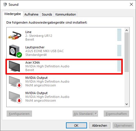

Du müsstest in den Eingenschaften vom Sound das Standard-Wiedergabegerät auf dein Monitor umstellen, damit der Ton über die Monitor-Lautsprecher wiedergegeben werden kann, siehe z.B. hier an meinem Monitor der zu aktivierbare Bereich mit roter Umrandung.

super, jetzt ist der sound (via HDMI) auch da. Danke für den schnellen Hinweis das ein-/umzustellen.
