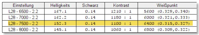

Wie bei jedem Eizo Monitor kann man auch bei meinem die Farbtemperatur in 500K Schritten einstellen. Genau das habe ich mal gemessen:
Das ist "schon die zweite Messreihe", weil ich Helligkeit 28% (L=Luminanz) bereits durch Messung am Monitor so eingestellt habe, damit die Helligkeit bei ca. 6500 Kelvin 150 cd/qm ist. Werte:
  • Helligkeit am Monitor immer auf 28%
  • Farbtemperatur am Monitor 6500 - 8000 (die eigentliche Messreihe)
  • Gamma am Monitor immer 2.2

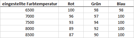

Man sieht, um die gemessenen 6400 Kelvin Farbtemperatur zu bekommen musste ich 7500 Kelvin am Monitor einstellen. Das macht Sinn, da eben das CCFL-Backlight im Laufe der Zeit "in Richtung Gelb" geht, muss man dem entgegenwirken und eine "kühlere" Farbtemperatur einstellen (höherer Wert). Ich habe das dann noch weiter optimiert, da ja die vorgegebenen 500 Kelvin Schritte nichts anderes sind, als Vorgabewerte für die RGB Einstellungen am Monitor:

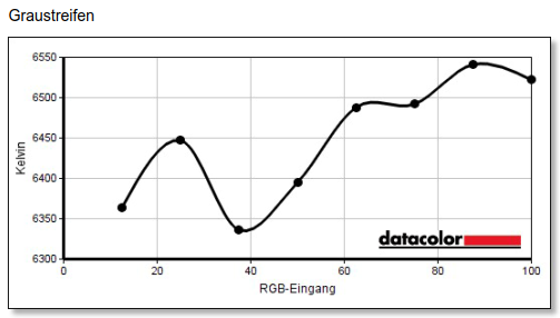

Mit den manuell eingestellten Werten R91, G94 und B100 habe ich dann die Farbtemperatur 6500 K genau getroffen:

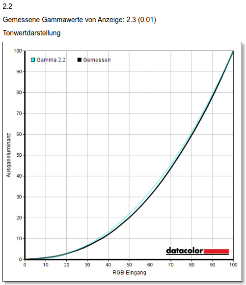

Das gewünschte Gamma von 2.2 passt schon ganz gut "out-of-the-box":

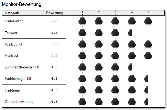

Somit wäre meine gewünschten Zielwerte bereits "möglichst gut" mit den Einstellungen am Monitor eingestellt, so dass das Monitorprofil nur noch minimale Anpassungen vornehmen muss. Nach den ganzen Messungen, bietet Datacolor auch eine Bewertung des Monitors an:
Gemessen wurde unter anderem auch:

habe mittlerweile herausgefunden warum die Kategorie "Tonwert" ursprünglich "0 Sterne" bekam. Habe ja alle Gamma Werte von 1.4 - 3.0 durchgetestet, das "bewertet" die Datacolor Software dann wohl als zu grosse Abweichung von meinem Zielwert von 2.2. Das ist zwar vollkommen schwachsinnig (schliesslich gibt man ja immer an mit welchem eingestellten Gamma-Wert gerade gemessen wird) aber was solls ... macht man nur eine Messreihe mit Gamma 2.2 gibt es eine sinnvolle Bewertung von 3.5 Sterne.
Habe korrigierte Bewertung oben eingefügt !
