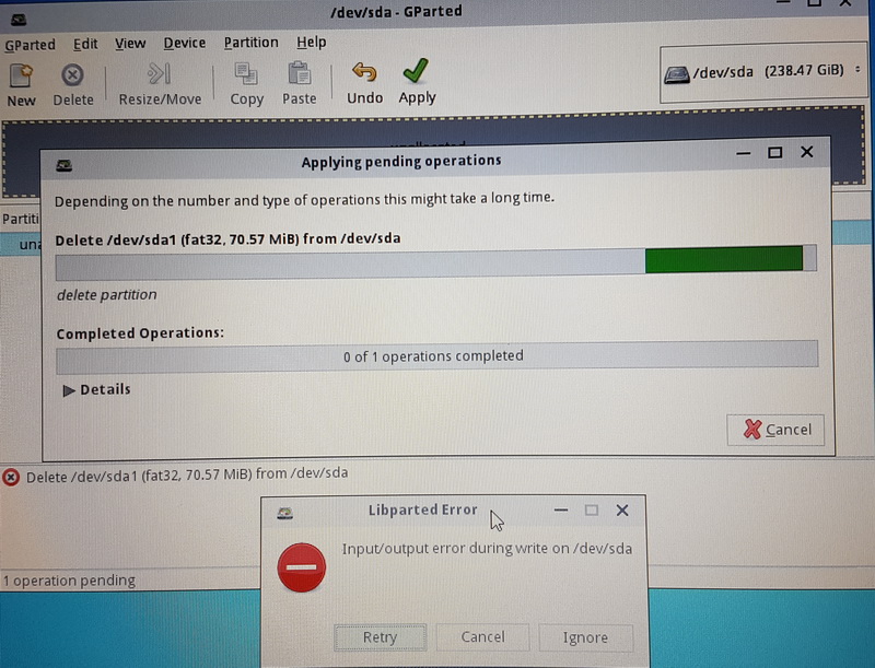

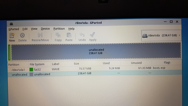

Man sieht im Partitionsmanager nur eine kleine Wave Partition und der Rest ist angeblich frei.
Ich kann ja mit der Festplatte booten aber dort muss man sich mit Kennwort einloggen da kann ich nichts weiter machen.

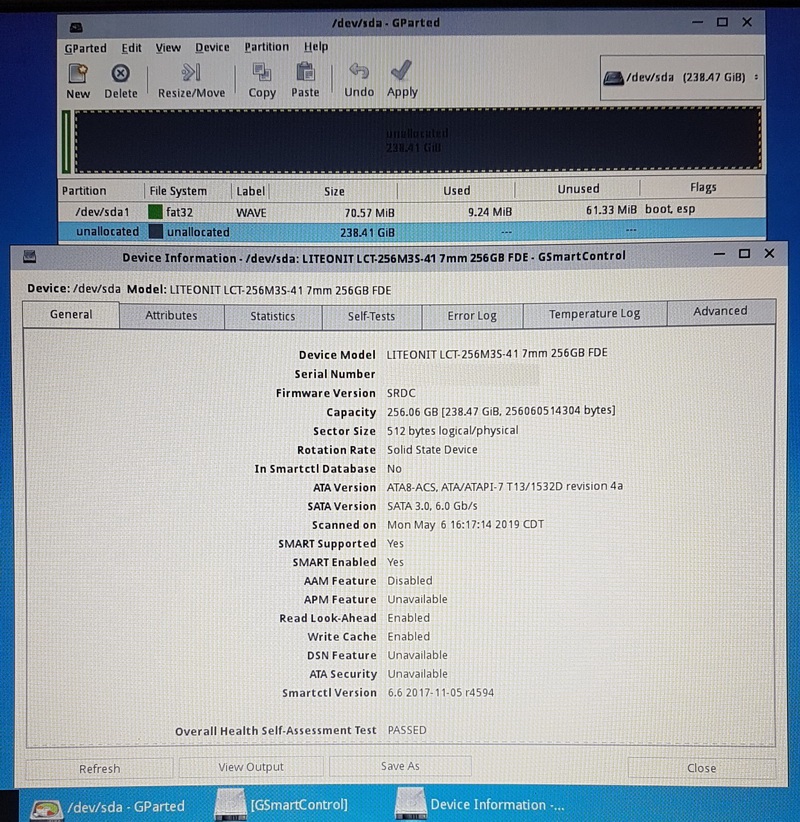

Poste doch mal einen Screenshot der Datenträgerverwaltung so man diese Partitionen sieht. Dazu noch mal einen von CrystalDiskInfo für die Platte.
Bilder

Da fehlt der ganze Bereich Security am Ende an dem man erkennen kann ob ein Passwort gesetzt ist. Keine Ahnung woran dies liegt, entweder an der Version von hdparm oder daran, dass eine andere Art der Sicherheit wie Opal2 aktiviert wurde, denn dann sind die normalen Sicherheitsfeatures auch deaktiviert. Ist auf dem Etikett eine PSID aufgedruckt? Wenn ja, wird wohl ein PSID Revert Tool zum Entsperren mit dieser PSID hoffentlich zum Erfolg führen, denn der I/O Fehler aus #28 wäre normal, wenn eine SSD gelockt ist, aber dann könnte auch das Wave Tool nicht von ihr geladen werden, ja nicht einmal die Partitiontabelle.
Oder die ist vielleicht schon Read Only, poste mal die Ausgabe von
smartctl -a /dev/sda
PSID ist leider nicht. So weit ware ich auch schon.

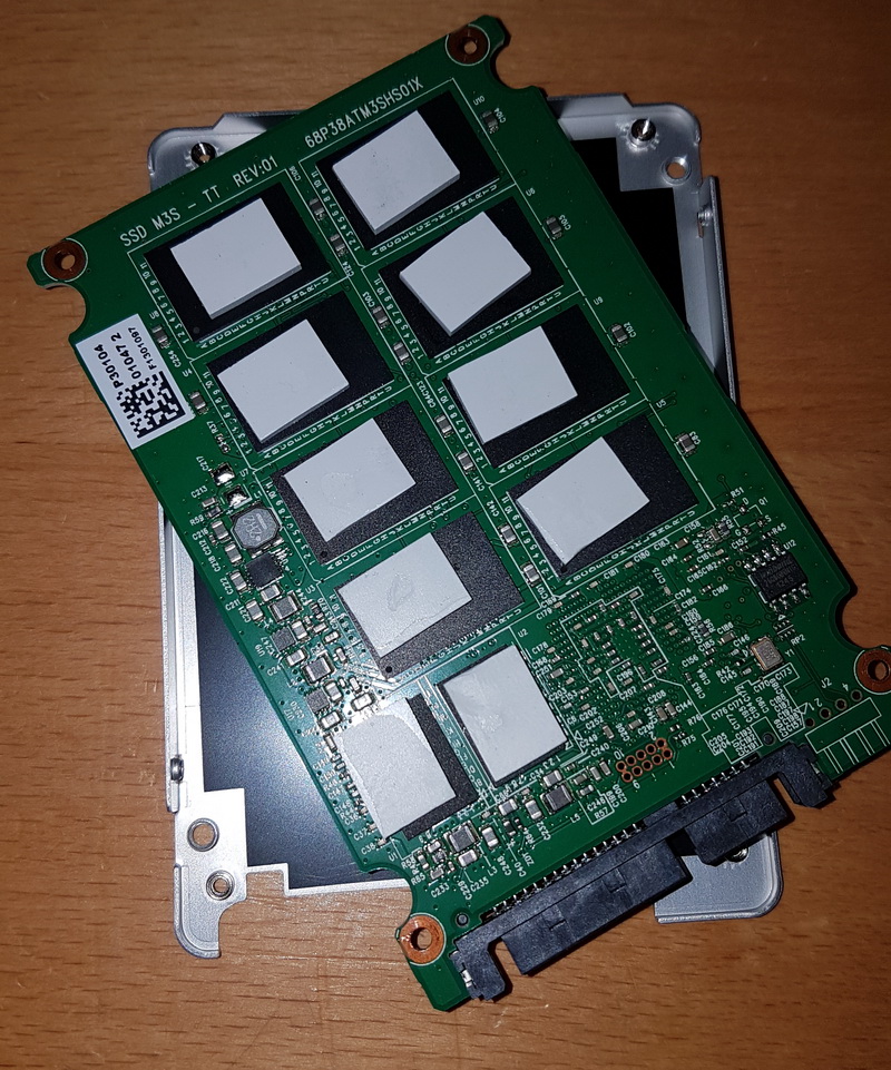

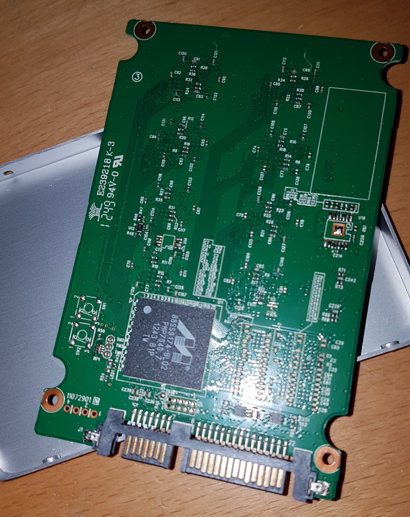

Wenn sonst keine Idee mehr kommt und bevor die SSD der Rundablage zugeführt wird, könntest du das Gehäuse mal öffnen. Vielleicht lassen sich daraus neue Erkenntnisse gewinnen?
Ist die in einem USB Gehäuse? Wenn schau mal ob diese Aussage auch für das Etikett direkt auf der SSD zutrifft:

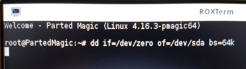

Ansonsten würde ich einfach mal ein dd if=/dev/zero of=/dev/sda bs=64k loslassen und schauen ob dabei auch ein I/O Fehler auftritt oder sie sich so nullen lässt, man besten auf die SSD ohne Gehäuse, direkt an SATA angeschlossen. Das USB Gehäuse könnte auch der Grund sein, wieso der Teil der Ausgabe bei hdparm fehlt.
Alle versuche sind direkt am einem PC am SATA-Port.
Aber ich habe mal das Gehäuse geöffnet :)
Den befahl lasse ich mal laufen.
Schauen was passiert. zumindest ist die HDD LED an dauerleuchten.

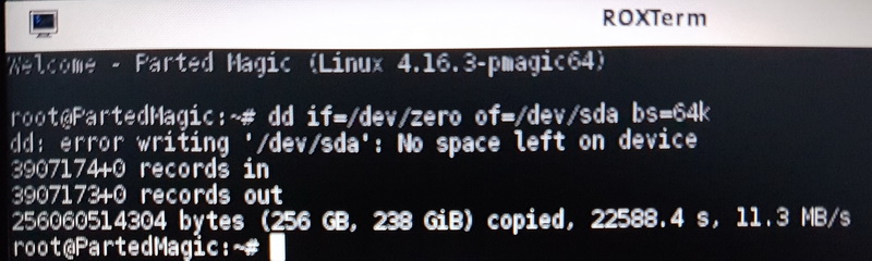

Das wird eine Weile dauern, da damit alles mit 00 überschrieben wird, ab immerhin gab es ja wohl nicht gleich einen I/O Error. Wenn es klappt, muss die SSD danach neue initialisiert, partitioniert und formatiert werden, sollte dann aber benutzbar sein.
Sieht doch gut aus, damit müsste diese Wave SW und die Verschlüsselung nun weg sein. Boote Windows und initialisiere die SSD in der Datenträgerverwaltung oder boote den Installer von Windows und installieren Windows auf ihre oder was immer Du damit vorhast.
