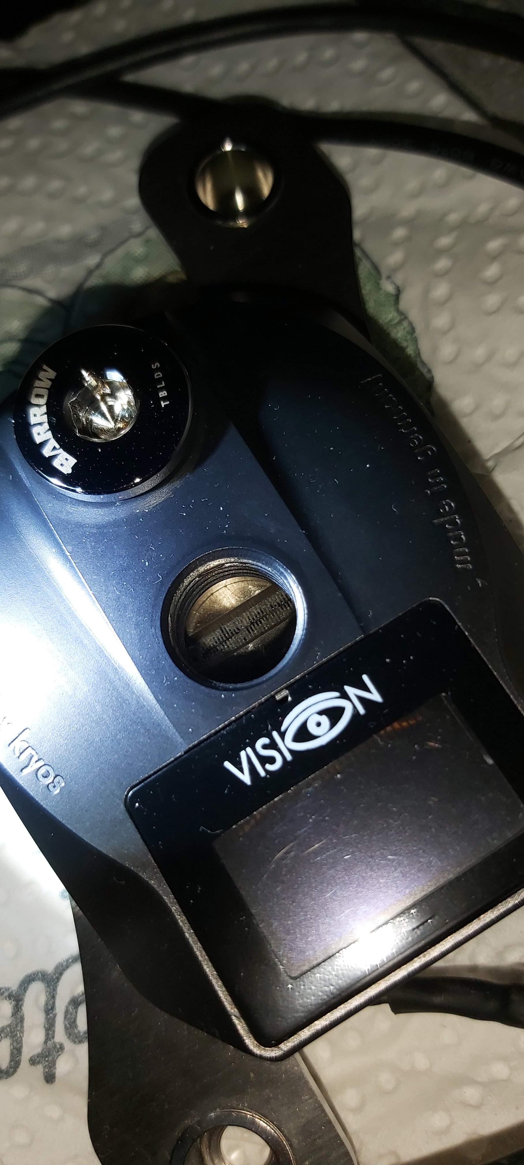

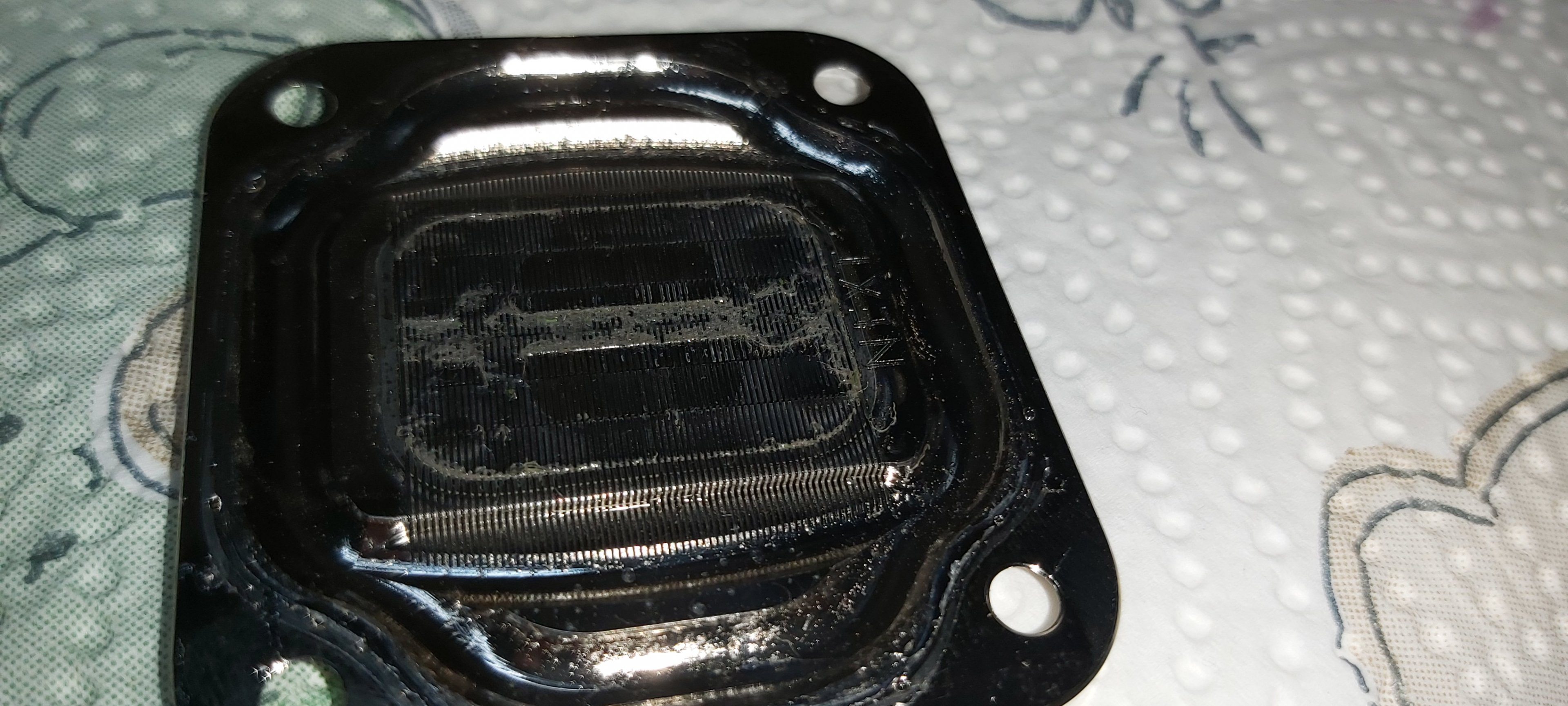

Hallo ich habe letztes Wochenende mein altes System zerlegt um ein neues bauen zu können
Das war ein Jahr lang in Betrieb und ich hatte nur Hardtube und EK zmt Schlauch verbaut sowie black ice nemesis radiatoren
Mein CPU Block sieht innen so aus
Ist das normal für Die Zeit oder eher nicht so?

Ähm nö würd sagen absolut nicht normal, mein System war fast 7 Jahre zusammen und sah danach nicht so aus, destilirtes Wasser genommen? was für Zusätze? Kupfer und andere materalien gemischt?
Vor dem Einbau alle Komponenten ausgespült? Ein Jahr ist selbst für eventuell ausgeschwemmte Weichmacher zu kurz....
Na ja, was ist schon normal.
Wünschenswert sicher nicht, aber leider ein gängiges Problem bei Waküs.
Auch mit viel Ausspülen zu Beginn kann man halt solche Rückstände nie ganz ausschließen, sieht man jetzt mal von speziell gefärbten oder mit besonderen Eigenschaften versehenen Kühlflüssigkeiten ab.
Daher ist die Reinigung ja jedes Jahr empfohlen um auch optisch zu sehen, ob noch alles passt.
Das ist das Leidige an Waküs, zerlegen und putzen macht nicht viel Freude.
Würde ich aber auf jeden Fall angehen.
Ich tippe mit den spärlichen Informationen darauf, dass es halt Rückstände in Radiatoren/Kühlkörpern/Schläuchen oder so gab ...
Es wird ja sowieso angeraten regelmäßig seine WAKÜ zu säubern. Einmal im Jahr sollte schon sein.
Also sieht sehr viel aus wenn du absolut alles gut ohne Zusätze verbaut hast ect. Aber dramatisch ist es ja nicht. Würde es aber im Auge behalten und vllt lieber alle halbe Jahre nachschauen
Man sieht es schlecht auf dem Bild aber schaut eher wie Dreck aus nicht wie Korrosion.
Mit Druckluft Kanäle mal frei blasen, alles spülen aber bitte keine Experimente mit Reinigern...
PS: ich werde die nächsten Tage meinen Kühler tauschen und werde mal Bilder hier im Forum posten wie meiner nach 1,5 Jahre mit destilliertem Wasser und ohne Vorreinigung aussieht ^^ (Röhrenradi)
Reaktionen: Yesman9277
Ich habe Alphacool 13/10er clear Schläuche mit DP Ultra seit 3 Jahren drin und keinerlei Ablagerungen. Davor mit Masterkleer Schläuchen nach 6 Monaten schon die Ablagerungen durch die ausdiffundierten Weichmacher.

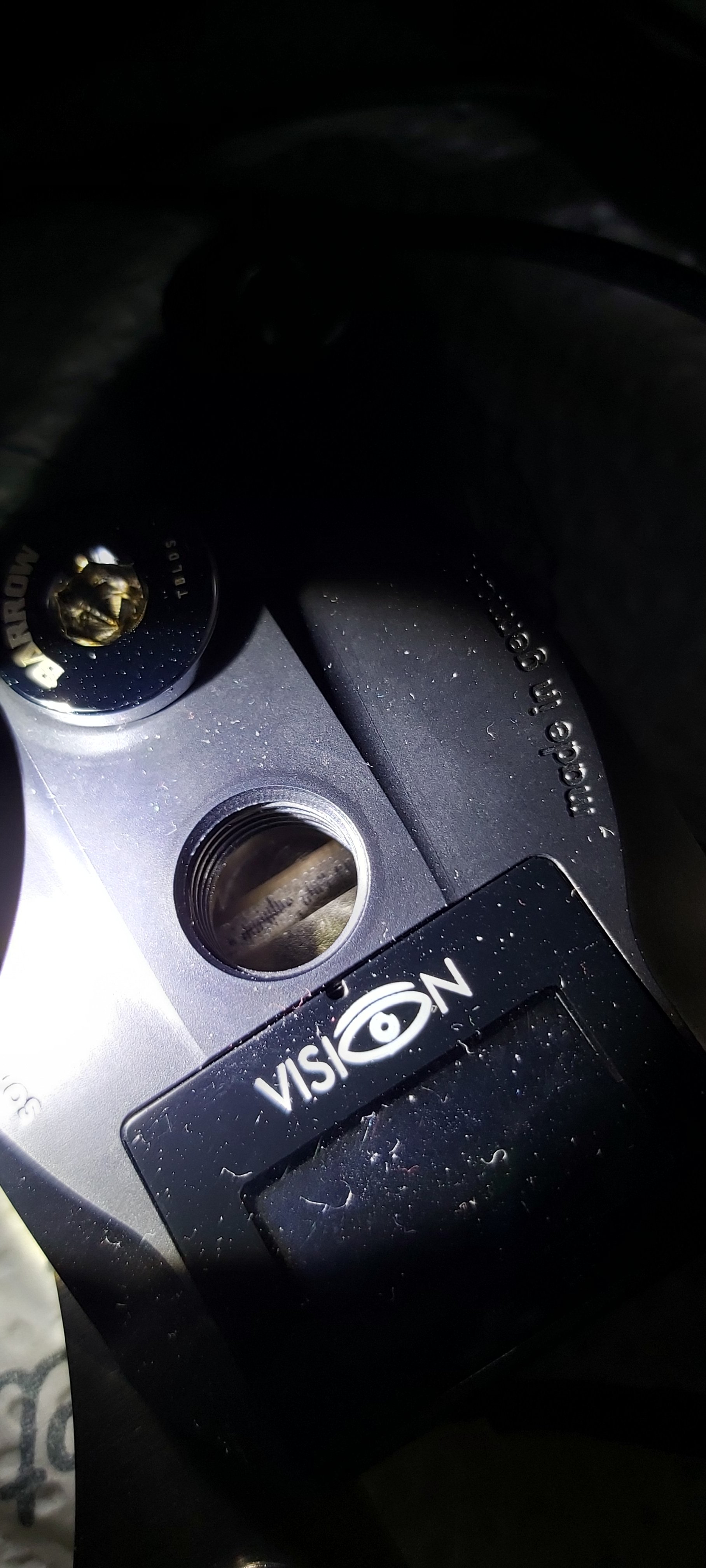

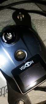

Hi ich habe den Block jetzt zerlegt gehabt irgendwie war da wirklich kräftig Schmutz drin aber von was?
Ich hatte auch diesen aquacomputer filter mit den 2 absperrhähnen im loop
