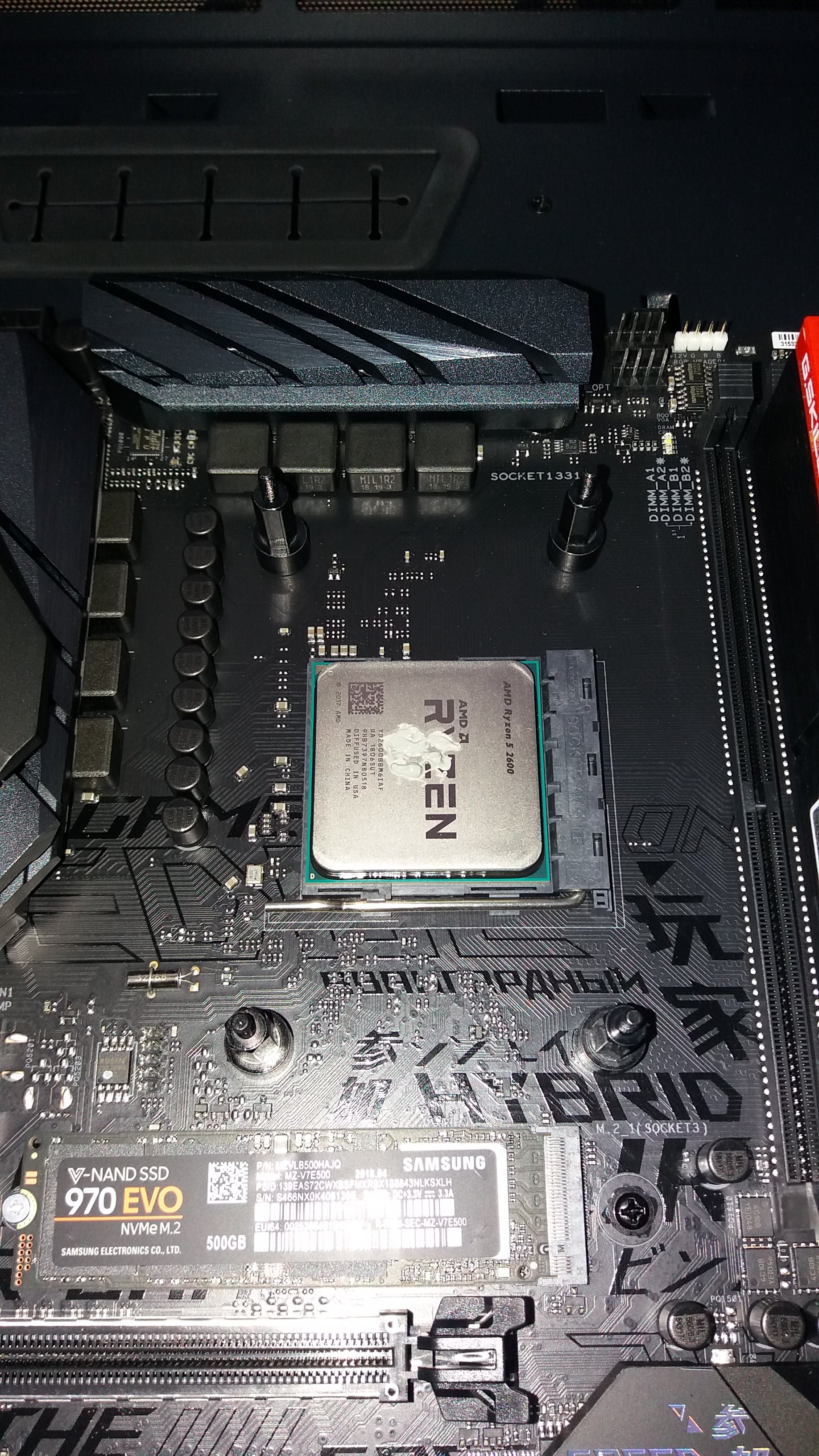

Ich bin gerade am PC montieren und möchte eine Kranken X62 auf ein AM4 Board in diesem Fall das Asus B450 Rog Strix F Gaming setzen, allerdings sieht es so aus als ob die Pumpe mit Spiegel nur verkehrt herum auf gesetzt werden kann mit der AM4 Backplate, kann dies jemand bestätigen?
Auf diesem Board ist der Sockel auch nicht gerade zum Gehäuseboden montiert sondern um 90 Grad nach links versetzt.

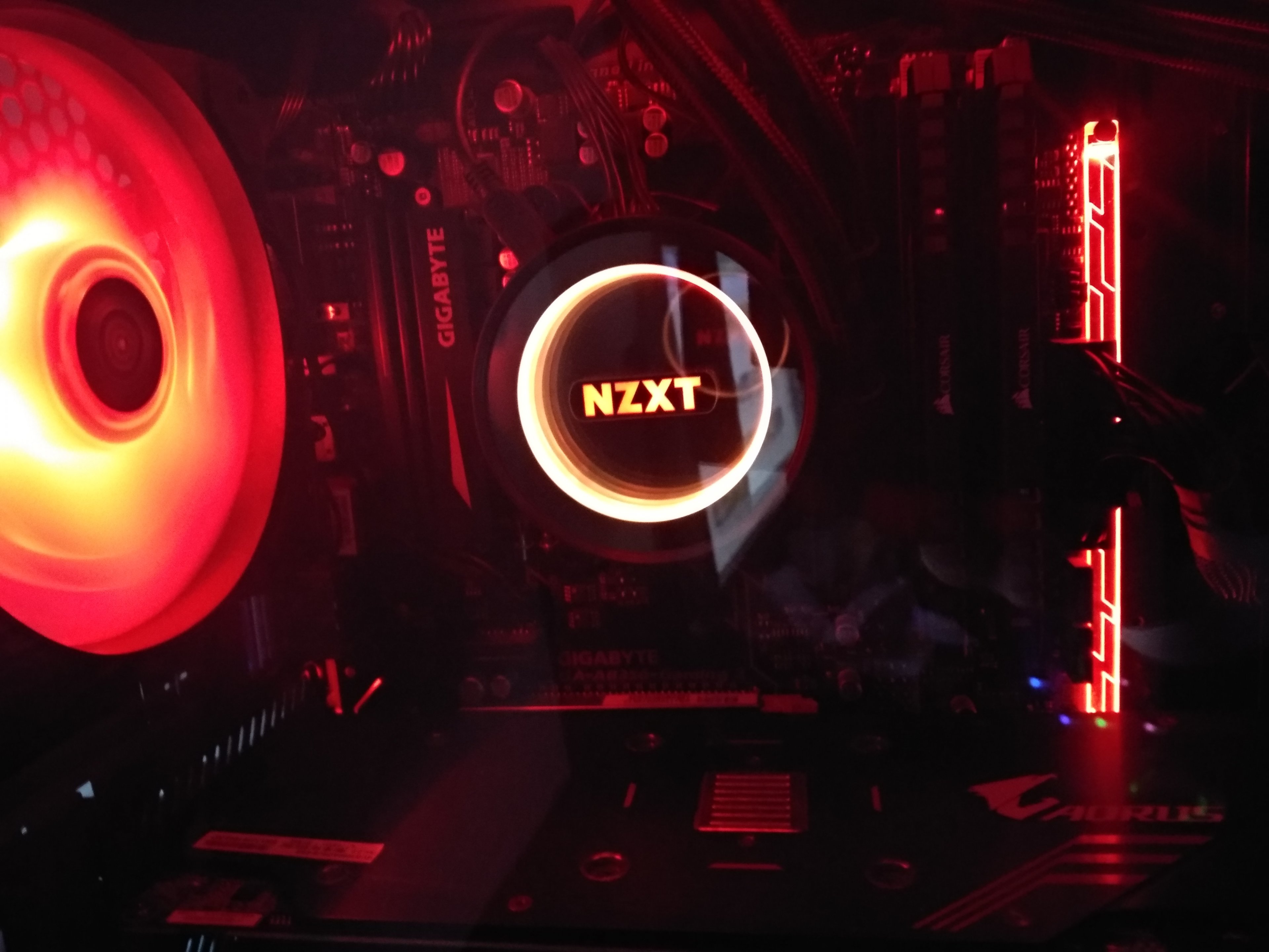

Ich habe ein Gigabyte AB350 Gaming 3 mit derselben Kühlung. Bei mir war die normale Montage problemlos möglich.
Ja genau das der Schriftzug NZXT Senkrecht zu lesen ist und nicht wagerecht wie es sein soll.
Das Teil (Sockel) ist ja auch mehr rechteckig als quadratisch.

Mein Crosshair VI ist genau so und mein Schriftzug ist richtig, man kann dir Kraken so montieren, dass es passt.
Bild:
Also die Anschlusschläuche müssen ja nach rechts zum Ram zeigen, damit der Schriftzug richtig ist.
Aber mir kommt da gerade die Idee, ich muss die Backplane die auf die Pumpe gesteckt wird versetzen, dann könnte es korrekt sein.

Habs hinbekommen, man muss diese AM4 Barket nur korrekt aufsetzen, die Pumpe hat viele kleine Plastiknasen, so kann man die Barket versetzt aufsetzen.
