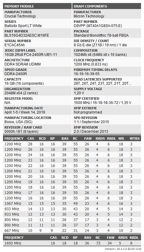

Hier ist mein Arbeitsspeicher: (2x16GB DDR4-3.200)
Unten siehst du die eingespeicherten Werte.
Der Speicher ist eigentlich DDR4-2.400, mit acht 1GB Micron-E-Chips pro Seite (DualRank x8).
Mit den Latenzen 16-16-16-39-55- usw. bei 1,20V.
Der Speicher ist aber zertifiziert für DDR4-3.200 mit den Latenzen 16-18-18-36-72- usw. bei 1,35V.
Alle übrigen Timings legt das Mainboard selber fest. Es kommt auch auf das Mainboard an, wie sinnvoll es diese übrigens Subtimings setzt.
Und natürlich läuft der Arbeitsspeicher problemlos mit eingestellten 3.200.
In diesem Fall spricht man nicht von übertakten, übertakten wäre den Arbeitsspeicher über die einprogrammierten Werte hinaus einzustellen.
Wenn ich also versuchen würde ihn z.B. mit 3.600 zu betreiben.
Diese einprogrammieten Werte nennt man auch Profile.
