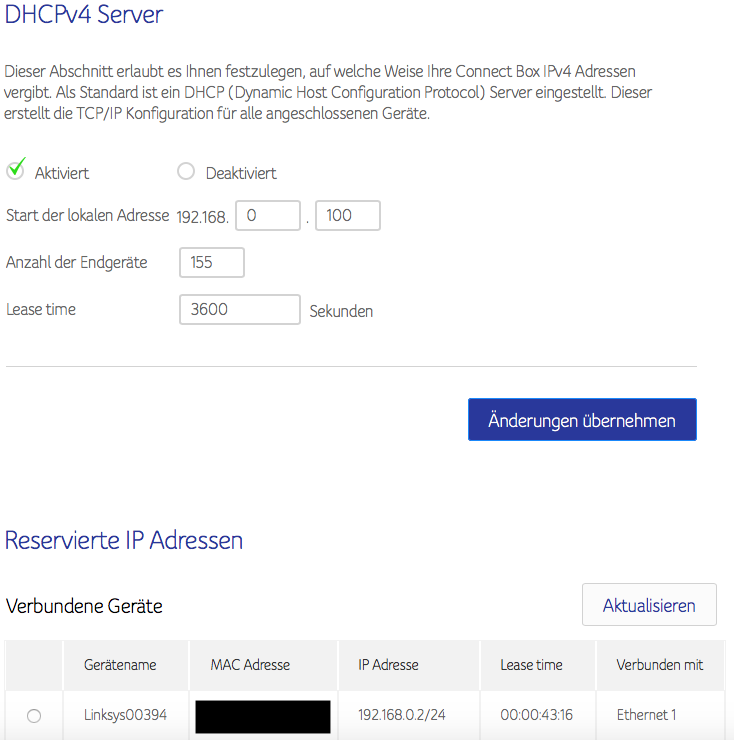

Vielen Dank nochmal für deine Ausführung. Ich habe das in Angriff genommen, dabei leider jedoch gewisse Probleme:
Am ISP-Router habe ich die Range der dynamisch vergebenen IP´s von 192.168.0.100 aufwärts vergeben.
Dann habe ich bei den reservierten IP-Adressen die MAC-Adresse des Routers eingegeben und die IP-Adresse 192.168.0.2 für ihn reserviert.

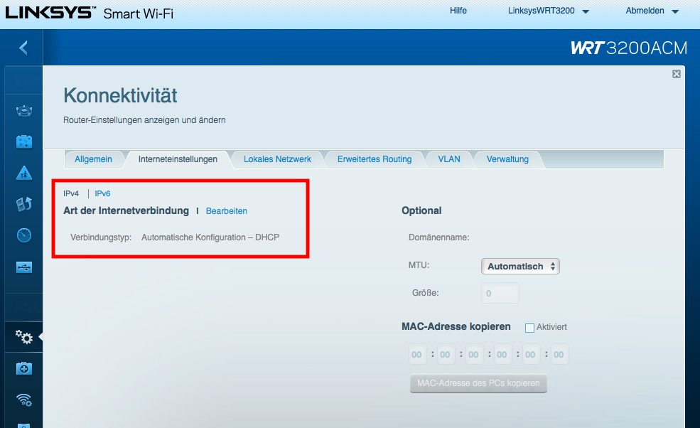

Mein Plan wäre nun am Linksys 3200 Gerät folgende Einstellungen zu tätigen:
- Im Menüpunkt "Konnektivität -> Interneteinstellungen" Bridge-Modus aktivieren, DHCP deaktivieren
Leider bekomme ich hier immer wieder folgende Fehlermeldung:

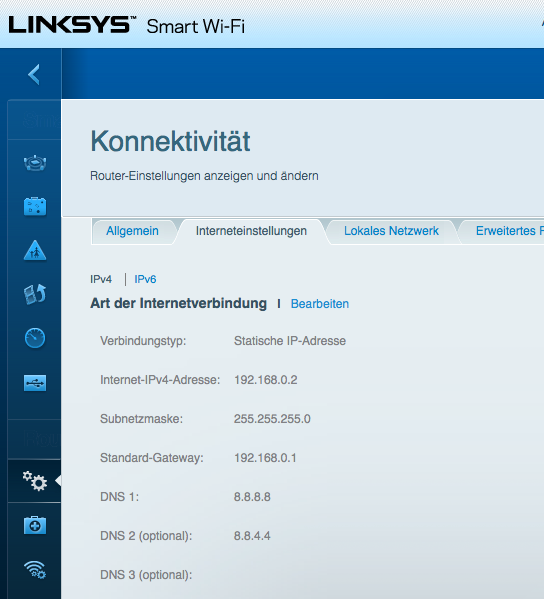

Dann dachte ich mir einen Workaround zu tätigen indem ich im selben Menü "Konnektivität -> Interneteinstellungen" die IP des Routers statisch vergebe:
Nun war jedoch noch immer im Menü "Konnektivität -> Lokales Netzwerk" der Router als 192.168.1.1 deklariert. Ich habe dies auf "192.168.0.2" geändert und DHCP deaktiviert, der Router hat sich danach neu gestartet.

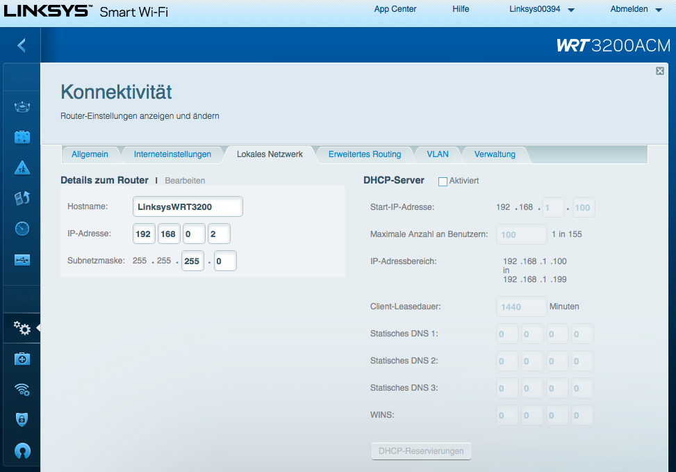

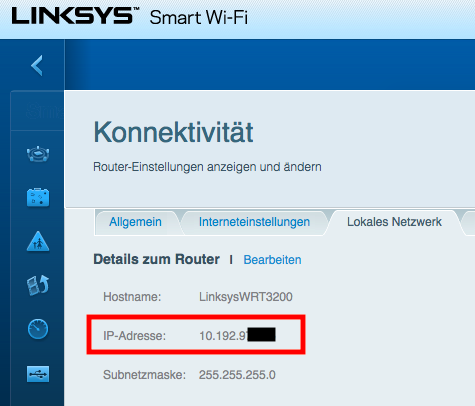

Eigenartigerweise sind nun folgende Einstellungen im Punkt "Konnektivität -> Lokales Netzwerk" aufgetaucht, woher diese kommen ist mir schleierhaft:
Ich bin wirklich ratlos mittlerweile. Habe ich einen grundlegenden Denkfehler? Ich bitte noch einmal um Hilfe.

Ich habe das nun nochmal von Grund auf gemacht:
# man DHCP erst in einem 2. Schritt deaktivieren kann sobald man die IP-Adresse geändert hat und auch gespeichert hat
# man keine Interneteinstellungen tätigen kann, diese wurde automatisch übernommen:

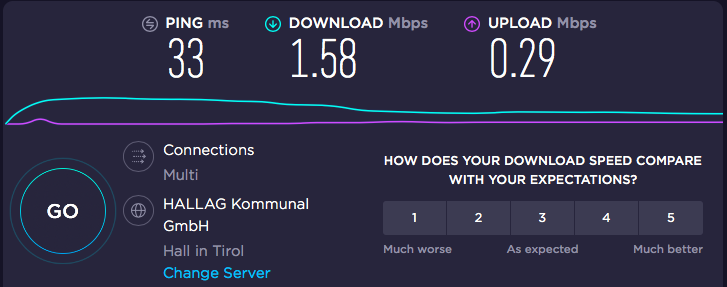

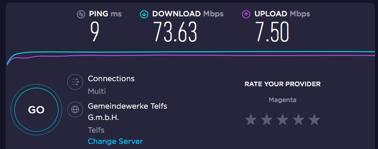

FAZIT: WLAN läuft nun, jedoch extrem langsam, LAN klappt. Desaströs.
Speedtest WLAN (1m Abstand vom Zweitrouter mit vollem Signal):
Speedtest mit angeschlossenem USB-LAN-Adapter:

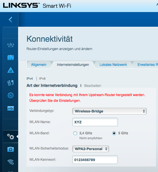

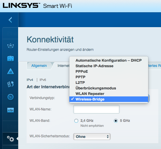

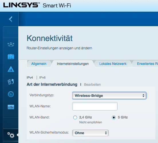

Ich werde es nun doch nochmal mit dem Bridge-Modus versuchen müssen.
Wobei ich kein WLAN-Bridge machen möchte, denn ich habe ja eine Kabelverbindung zwischen den beiden Routern und diese "Kabel-Bridge" ist wohl definitiv schneller und stabiler als eine WLAN-Bridge. Aber auch das scheint nicht SO eindeutig zu sein bei dem Linksys-Zeugs.
Hier die Einstellungsmöglichkeiten beim 3200er Router von Linksys:
Der Wlan-Bridge mit folgenden Möglichkeiten:

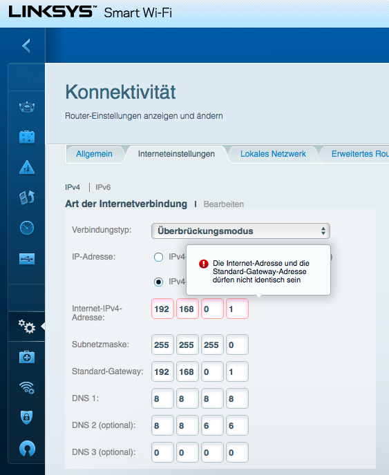

Dann dachte ich es könnte der Überbrückungs-Modus sein, jedoch darf hier die Internet-IP (192.168.0.1) nicht ident mit der Haupt-Router-IP sein, was jedoch der Fall sein müsste:
Zunächst richtig gedacht, dann geht's aber falsch weiter.
Ich versuche es mal etwas bildlich darzustellen:
www
(WAN)
Internetrouter (WLAN+LAN) --> Heimnetz 192.168.0.x
(LAN @ 192.168.0.1)
(LAN @ 192.168.0.2; Gateway=192.168.0.1; DNS=192.168.0.1)
Linksys (WLAN+LAN) --> Heimnetz 192.168.0.x
Auch wenn ich Begriff "Überbrückungsmodus" so noch nie gelesen oder gehört habe - man muss doch nicht alles eindeutschen?!? - wird das der Bridge-Modus sein. Wireless-Bridge ist etwas vollkommen anderes.
In diesem "Überbrückungsmodus" musst du dem Linksys nun seine eigene IP nebst Gateway und DNS geben - so wie jedem 08/15 Endgerät eben auch. Das heißt:
IP = 192.168.0.2
Subnetz = 255.255.255.0
Gateway = 192.168.0.1
DNS = 192.168.0.1 (oder auch 1.1.1.1, 8.8.8.8 oder sonstwas)
Reaktionen: Promaetheus
Vielen vielen Dank. Ich hatte dies zwar heute schonmal so gemacht, aber anscheinend war da noch irgendwas falsch. Jetzt funktioniert es auf jeden Fall.
Tausend tausend Dank Raijin!
