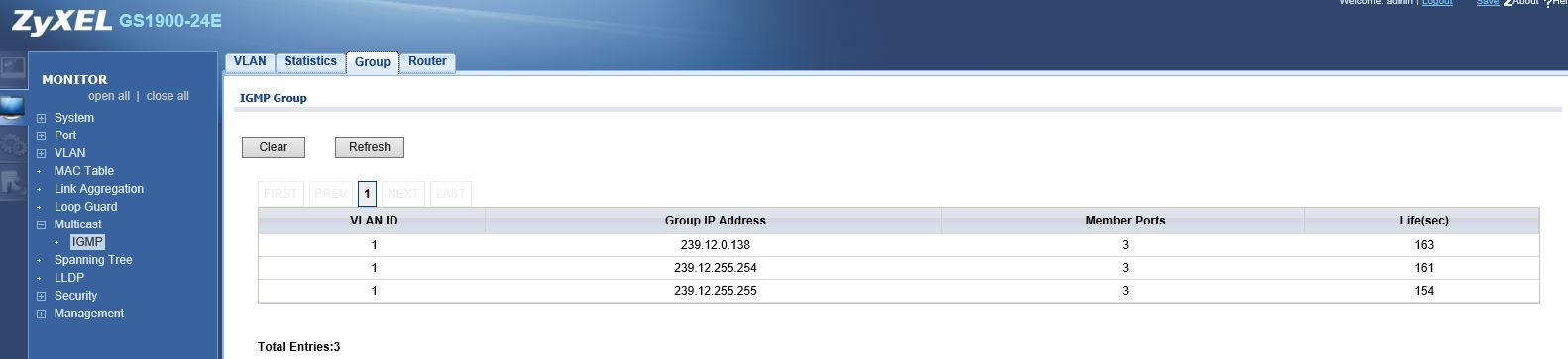

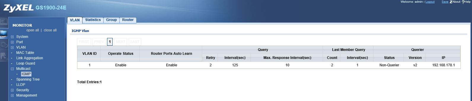

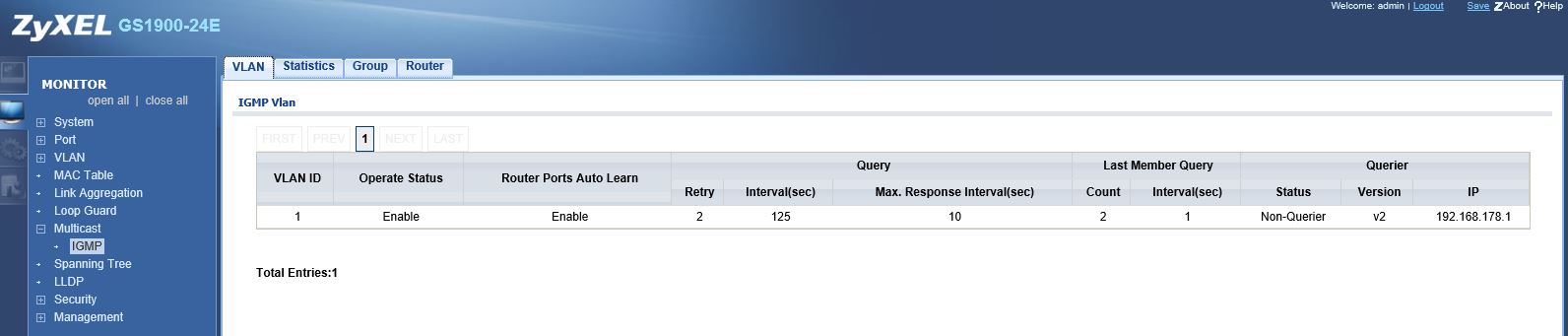

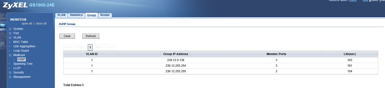

Habe noch eine Frage zum Switch: Was bedeutet Querier ? (Der Abfrager / Abfragende)
Wenn ich "IGMP Querier State" enable mit "V3" dann steht im Bild kurz statt "non-Querier" - "v2" => "Querier" - "v3" und die IP Adresse vom Switch.
Dann meckert wohl die FritzBox und schaltet das um (siehe Bild).
Sollte ich das ausschalten weil die FritzBox das sowieso übernimmt ?
In der FritzBox kann man keinerlei Einstellungen sehen. Hat die 7490 nur IGMP v2 ?
Anscheinend funktioniert es aber generell, denn unter "Group" steht: siehe Bild 2.
