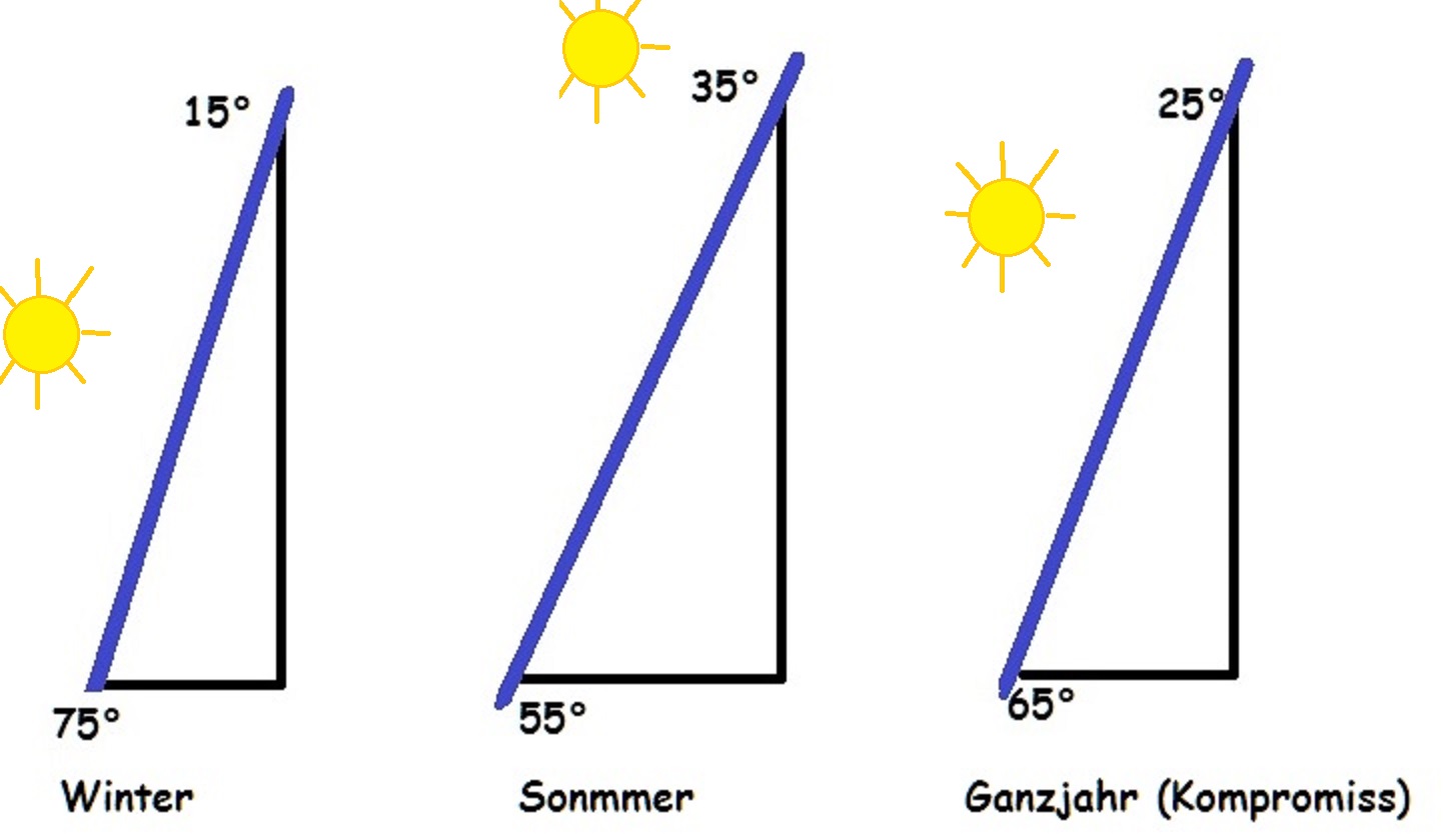

Es sieht so aus: Im Sommer "ernted" man eher zuviel Sonne und kann das alles gar nicht verbrauchen und im Winter ist der Ertrag relativ gering.
Was man machen kann:
Maßnahme 1: Batteriespeicher holen und das was man zuviel an Strom tagsüber produziert speichern und nachtsüber dann verbrauchen. Bestimmte Geräte wie z.b. Kühlschränke verbrauchen ja permanent Strom.
Maßnahme 2: Solarwinkel optimieren. Entweder jeden Monat die Panels selber neu ausrichten auf optimalen Winkel, oder aber wenn die Solaranlage eh überdimensioniert ist, dann den Winkel so einstellen dass er optimal im Winter ist.
Im Sommer hat man denn weniger Ertrag, im Winter dafür mehr.
Ich hab bei mir die Solarpanels auf den optimalen Winkel für Winter eingestellt und lass die das ganze jahr über so.

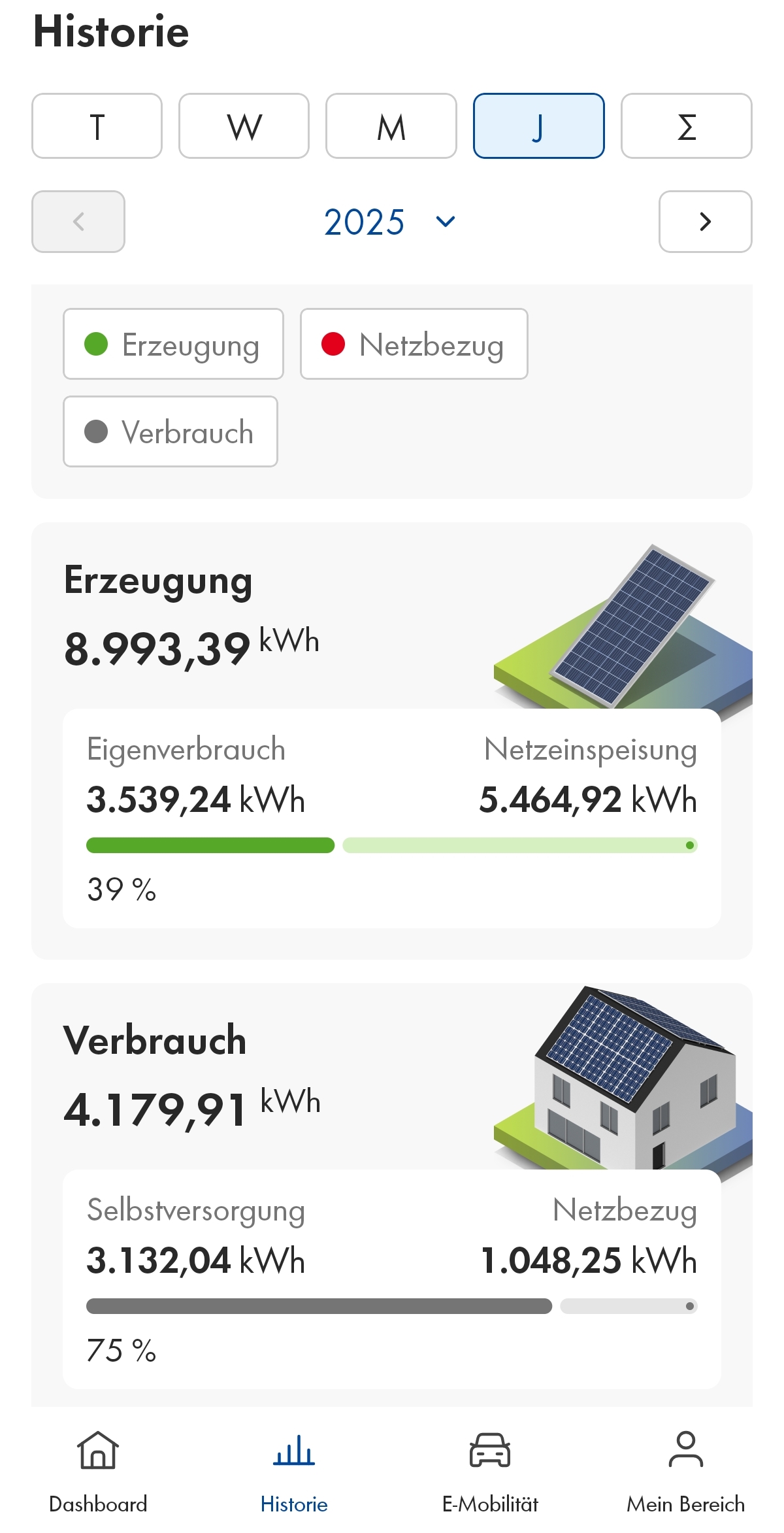

In der Regel gibt es bei den PV-Anlagen ein Webinterface über das du die Daten abrufen kannst, meist über ein Portal des Herstellers, oft auch über eine App.
Bei mir, mit SMA-Komponenten, sieht das für 2025 so aus:
Ich hab 9MWh erzeugt, davon 3.5MWh selbst verbraucht, 5.5MWh eingespeist und musste trotzdem noch 1MWh aus dem Netz kaufen weil zu wenig Sonne war und der Speicher leer war.
Aus deiner Angabe über den Ertrag aus deinem Wechselrichter ist also erst einmal nicht viel abzulesen.
Also entweder auf den Stromzähler schauen, ist ja bereits beschrieben worden, wie die Daten zu lesen sind, oder über das Interface des WR/Energiemanager deiner Anlage.
