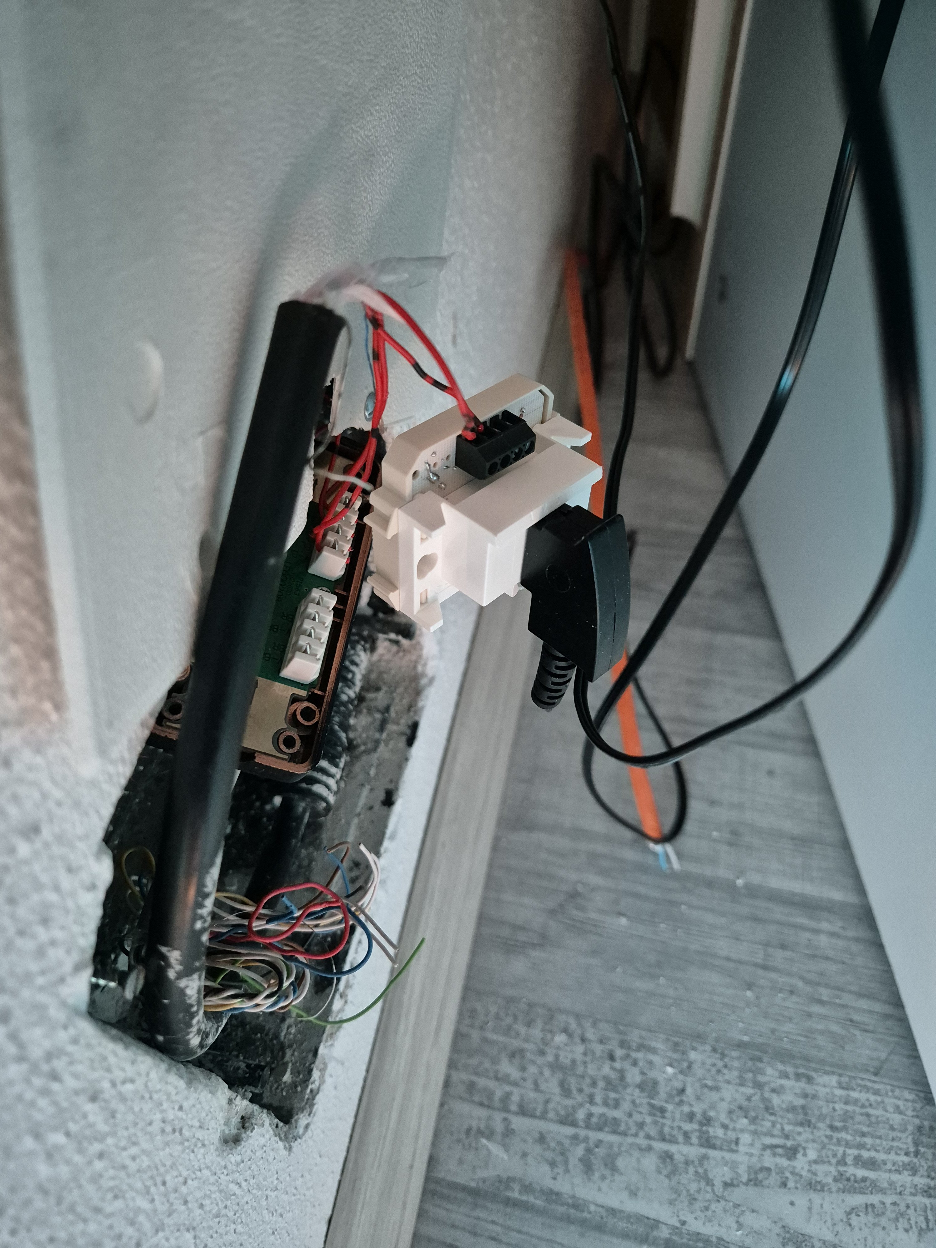

Sorry, aber unser APL ist außerhalb. Bei uns kommt nur noch ein schwarzes Kabel durch die Hauswand rein und sonst ist da nichts mehr. Ich muss mit "Verbindern" arbeiten, wenn das Kabel verlängert werden soll/muss. Ist halt alles Murks, was damals beim Aufstocken des Hauses gemacht wurde. Muss ich jetzt halt das beste draus machen. Also bitte nicht auf mir bzw. der Verkabelung jetzt rumhacken wie sch... alles ist... danke.
Anbei ein Foto wo man das schwarze Kabel sieht, hab die zwei Drähte jetzt einfach nur an die TAE angeschlossen anstatt über CAT7 zu verlängern. Wie gesagt, der APL sitzt außerhalb (ca. 5m Luftlinie) an einem Masten. Bei uns kommt noch teilweise das Kabel oberirdisch.
Ignoriert den kleinen Kasten dahinter, hier werden nur 2 Drähte zu den Schwiegereltern unter uns "durchgeschleift"... die haben auch nur einen 16.000er Anschluss. Wobei ich die Belegung mal anschauen müsste, evtl. könnte ich da auch unsere zwei Drähte crimpen und so mit dem CAT7 verbinden...
