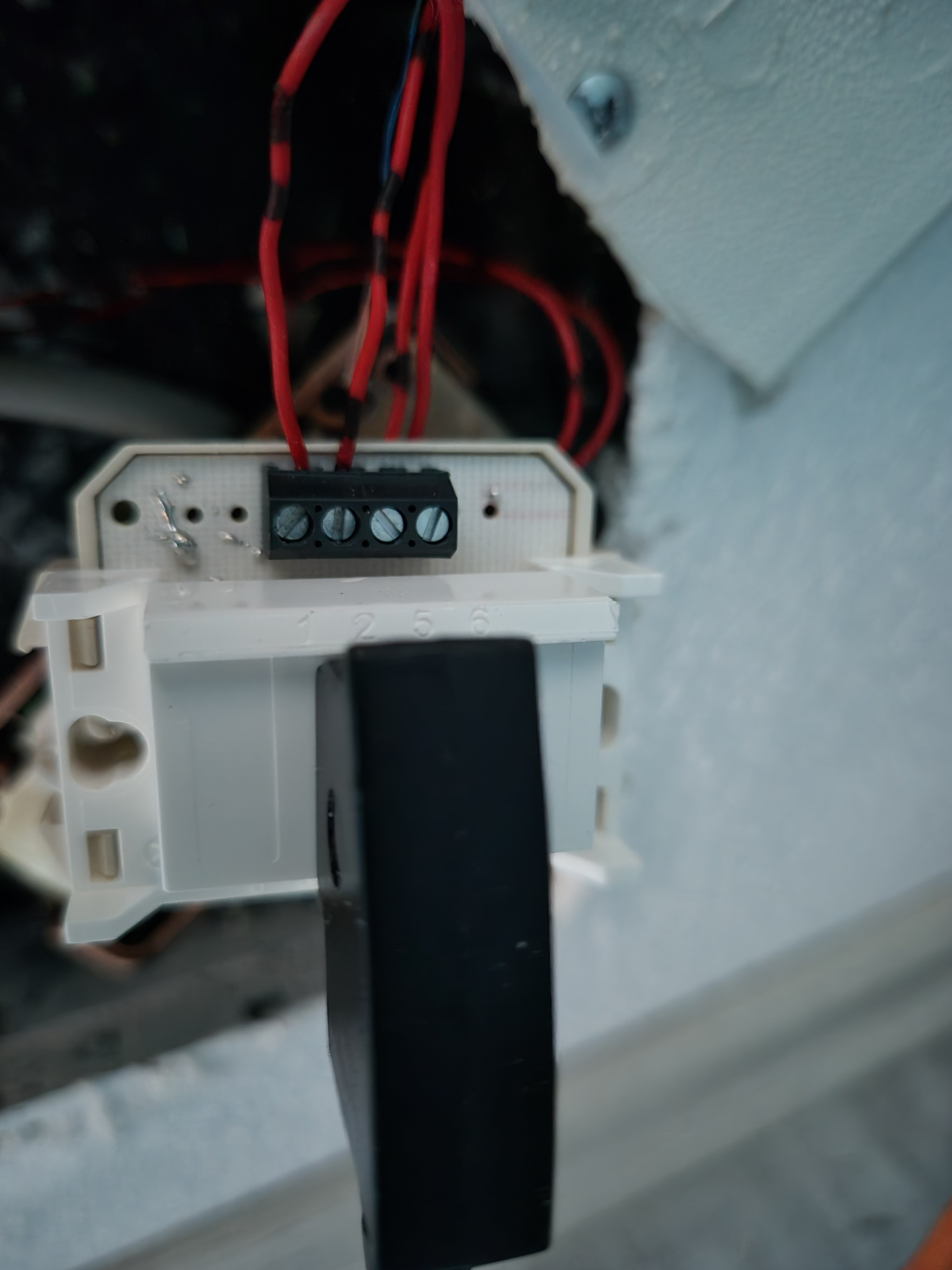

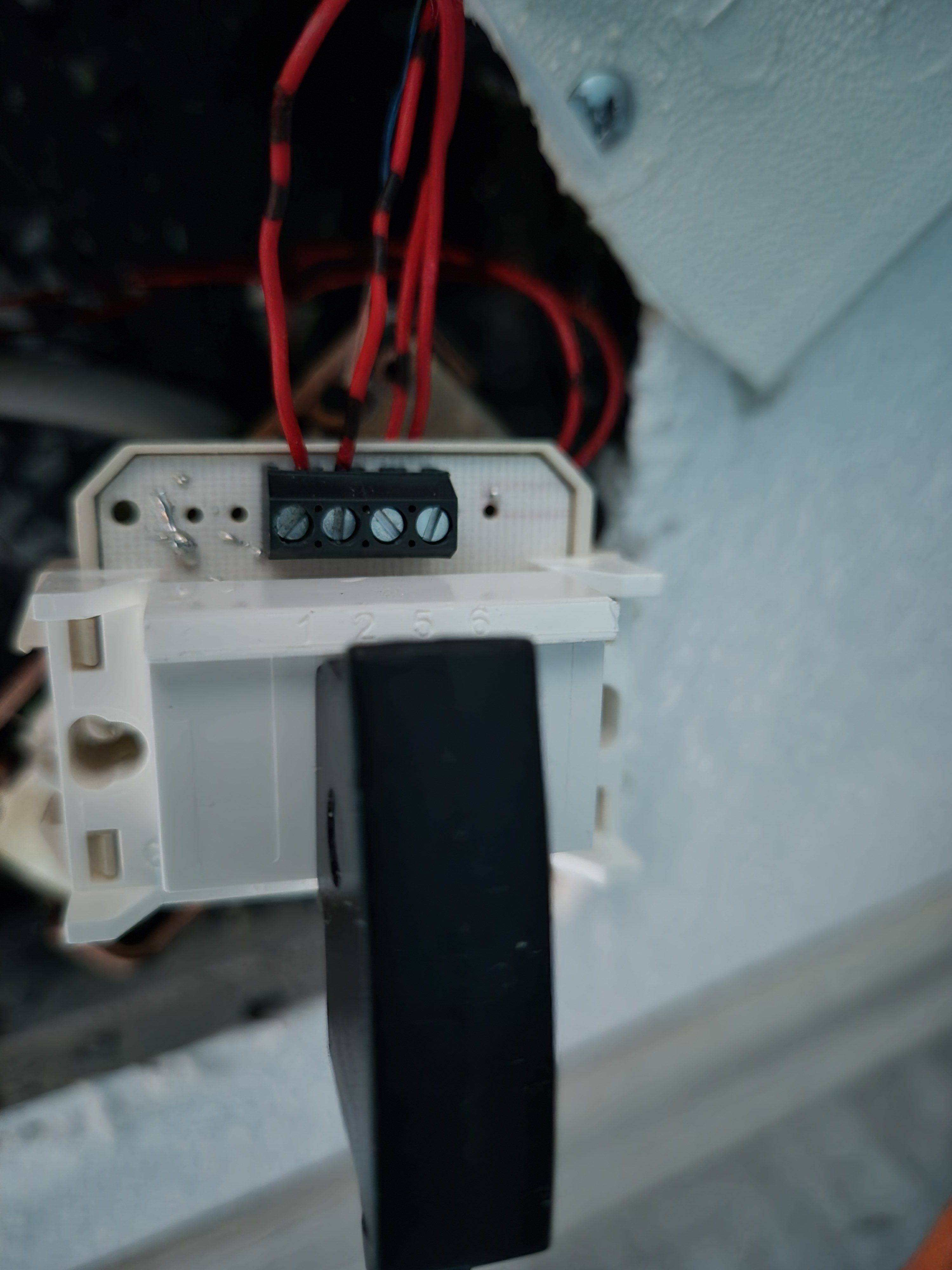

Ich muss fragen, sorry. Was macht das lötzinn da auf der TAE Dose? Bisschen angekokelt sieht das linke Kabel auch aus.
@der_Schmutzige
Ist es egal ob das Kabel mit LSA oder mit Schraubklemme an der Dose ankommt? 1.TAE mit Prüfwiderstand ist nicht mehr notwendig bei DSL, oder?
Das habe ich mich auch gefragt, habe ich originalverpackt so neu gekauft die Dose... hab mich auch schon gewundert. Hatte ich bisher noch bei keiner Dose. Aber die Dose war eh nur für den Test jetzt, die eigentliche Dose sitzt ja 6m weiter im anderen Raum (die normal verwendet werden soll).
Da ist nichts angekokelt, anbei nochmal ein neues Foto.

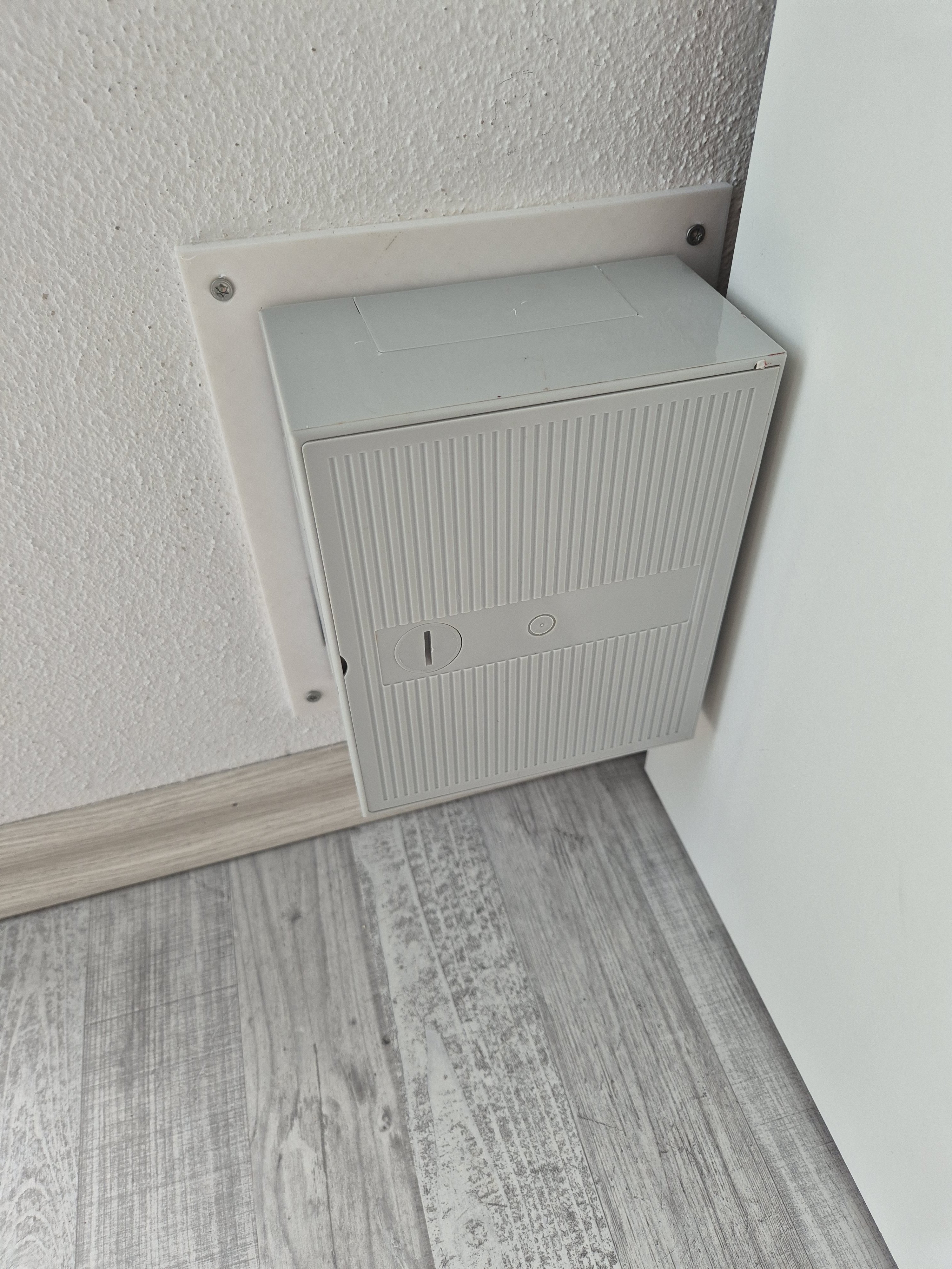

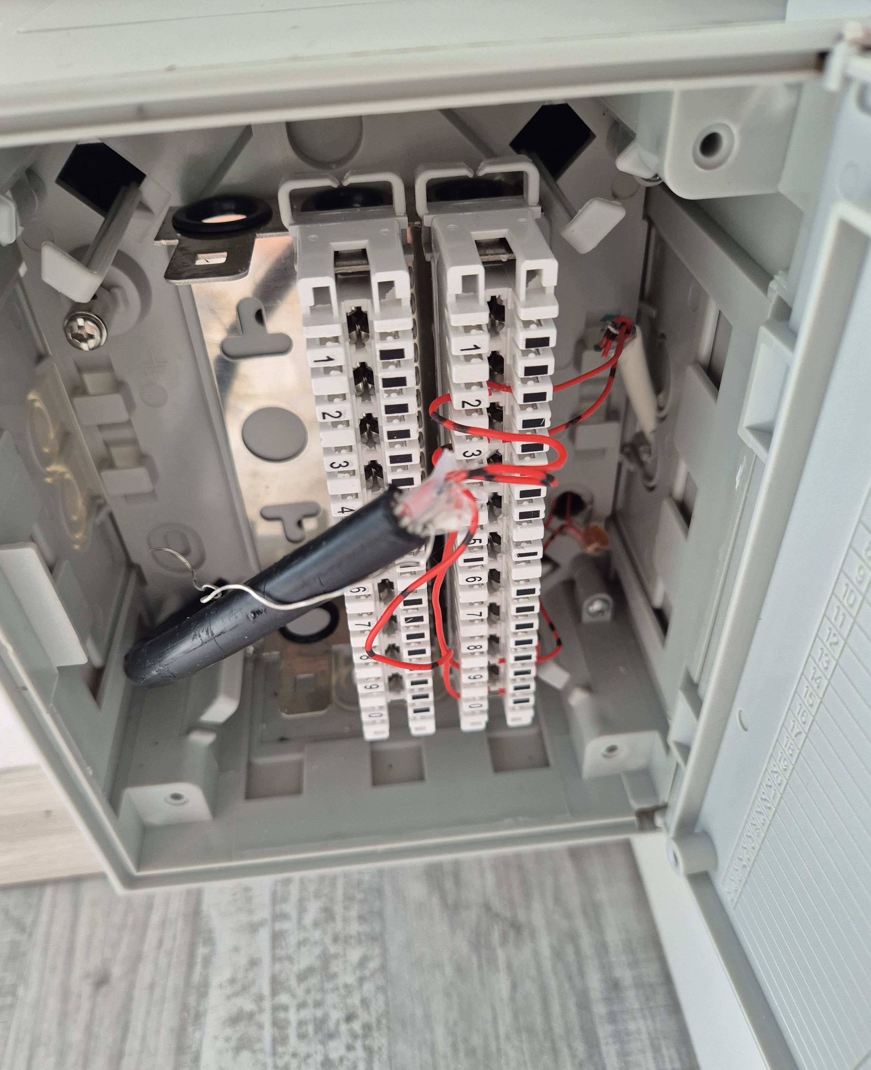

Anbei auch nochmal zwei Fotos von dem Kästen das ich jetzt vor das Loch an der Wand geschraubt habe und die Telekomkabel nach innen gelegt habe... Das Kästchen gewinnt zwar keinen Schönheitspreis, aber erfüllt seinen Zweck und es ist ordentlicher.
Hinten rechts habe ich diese "komischen" Verbinder reinbauen müssen, da das Kabel von den Schwiegereltern unten so kurz ist, dass ich das nicht in die LSA-Leiste reingebracht hätte. Aber die haben eh "nur" eine 16.000er Leitung...
Den rückseitigen weißen Rahmen habe ich selbst gedruckt um das Kästchen an der Wand besser befestigen zu können. Werde jetzt noch für oben, seitlich und vorne eine dünne weiße Platte drucken, damit das Kästchen einigermaßen optisch weiß aussieht.

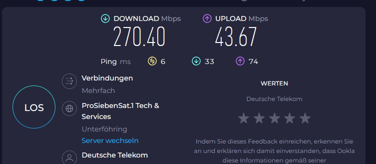

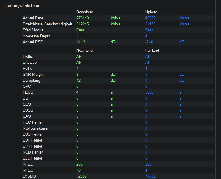

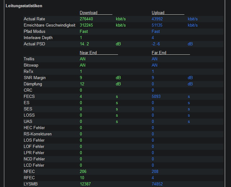

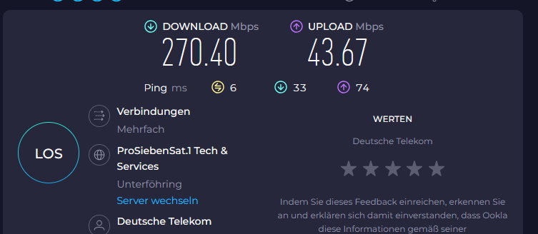

Anbei auch nochmal ein aktueller Speedtest und die Leitungswerte. Wobei beim Draytek die Uploadseite erst alles auf 0 gesetzt wird, wenn der Telekomkasten draußen an der Straße mal "neu startet". Da summieren sich die Fehler auf und werden bei einem Neusync seitens des Routers nicht zurückgesetzt.
Könnte man bei den glatten Seiten auch mit weißer Klebefolie machen.
Mal noch eine andere Frage, die indirekt mit dem Thema zu tun hat:
Warum ist bei einem Router/Modem der Signalrauschabstand bei einer angezeigten Brutto-Leitungskapazität von ca. 340.000 kbit/s der selbe, wie bei einem anderen Gerät das "nur" eine Brutto-Leitungskapazität von ca. 312.000 kbit/s anzeigt (beide Geräte mit Vollsync von ca. 292.000/46700)?
Weil der Rauschabstand nur für den Frequenzbereich eines einzelnen Trägers, also eines Punktes im Spektrum angegeben wird, der unter Umständen bei beiden Leitungen gleich viel Kapazität hat. Die kürzere Leitung hat vermutlich "oben rum" noch mehr Luft. Kannst ja mal die Spektren der beiden Leitungen posten.
Edit: Achso, welchen Wert kriegst du denn überhaupt angezeigt? Falls das eine Ganzzahl ist, ist die recht ungenau, zwischen 7,4 und 7,0 dB verstecken sich auch schon etliche MBit/s Unterschied...
