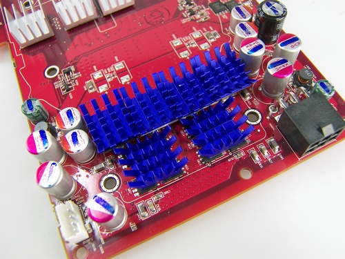

Klebe noch kleine Kühler auf die SpaWas, ist besser für den Dauerbetrieb.
