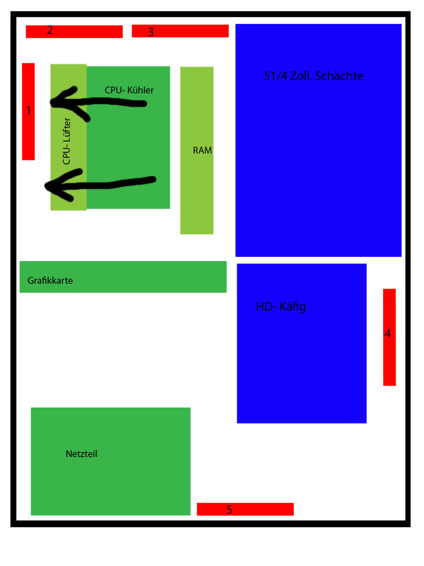

3. Siehe hier Schema im Anhang: An den roten Stellen (1-5) kann ich Lüfter montieren. Im Moment sind die bei mir an den Stellen 2,3 und 4 montiert. Lüfter2 hängt am Board an ChaFan1; Lüfter3 an ChaFan2, Lüfter4 an ChaFan3; CPU-Lüfter hängt an CPU-Fan1; PWR_Fan1 ist frei; CPU-Fan2 ist frei. Die drei Gehäuse-Lüfter sind drei-polig, der CPU-Lüfter ist vier-polig.
An meinem NT habe ich noch die Anschlüsse "Detector" und "FAN". (Hat das was mit den Lüftern zu tun?)
Macht dieser Aufbau so Sinn? oder was wäre daran zu verbessern? Und was hat es mit den Anschlüssen am NT auf sich? Sollte ich die Gehäuselüfter austauschen gegen vierpolige?

zu 1. ist vernachlässigbar.
zu 2. lass einfach stufe 1. Deine CPU wird ja nicht wirklich "heiß".
zu 3. Würd ich so lassen. Hast ja den CPU Lüfter schon nach hinten raus. Das was am NT ist hilft dir nicht weiter. Das ist nur was für den Lüfter im NT. 4 Polig brauchst du nicht fürs Gehäuse.

Die Lüfteranordnung wäre so gut
Bei asrock kannst du je nachedm welchen anschluss zwischen 4-9 stufen einstellen.
2. ja genauso ist es stell ihn aber lieber auf 2 oder 3 sollte trotzdem nichts hörbar seien..
und bei deiner Konstellation der Gehäsuelüfter musst du wohl oder übel ausprobieren.
Aus meiner Erfahrung ist, wenn man den Cpu Kühler von rechts nach links betreibt, so wie es seien sollte, der erste obere Lüfter dem CPU Lüfter die luft regelrecht "klaut", das wäre bei dir die nr.3.
Da du aber den hinten montiert hast egalisiert sich das wieder und rein theoretisch klauen jetzt bei oberen Lüfter dem CPU Lüfter die Luft...
Probiere es am besten aus nur einen vorne und den CPU Lüfter danach temp auswerten danach noch einen oberen, und weiter weiter weiter. dann wirst auch die optimale Lösung finden für dein Problem.
Anstelle von Fan 2+3 würde ich den Fan 1 (Abluft)anschließen, da dieser direkt mit dem Luftstrom der CPU arbeiten würde.Fan 4 ( gut für HDD`s und GPU ) +Fan 5 ( gut für die GPU Frischluftversorgung) würde ich auch laufen lassen ( Zuluft).Fan 2+3 würde ich nur bei extremer Übertaktung als Zusatzlüfter einsetzen.
Hmm,
ich dachte Fan 1 bringt vielleicht nicht allzu viel, da zwischen Fan1 und CPU- Fan kaum Platz wäre. War nur so ein Gedanke von mir.
Weiter meine ich jetzt so aus allem rauszulesen Fan3 weg, dafür Fan5 anklemmen.

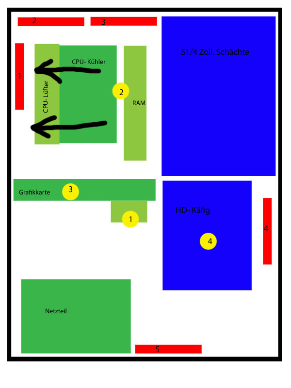

So, hab mich jetzt jetzt noch mal intensiv mit der Lüftersteuerung beschäftigt.
Und ich hab mir dür 27,-€ die Lüftersteuerung NesteQ MaxZero zugelegt.
Die Temp.- Sensoren hab ich wie im Bild gezeigt (die kleinen gelben Punkte mit den Nummern) angebracht.
Die Lüfter sind jetzt wie folgt belegt: siehe Bild
Temp-Sensor1 gekoppellt mit Fan an Stelle 4 (North- Bridge?- auf jeden Fall seeehr warm bei Belastung)
Temp-Sensor2 gekoppellt mit Fan an Stelle 3
Temp-Sensor3 gekoppellt mit Fan an Stelle 5 (den hab ich zwischen die Lamellen des GraKa- Kühlers auf Höhe der GPU gesteckt)
Temp-Sensor4 ohne Lüfter (wusste nicht so recht wohin damit)
Der Prozzi ist weiter am Board und wird mit dem Asrock Tool gesteuert.
Wenn ich jetzt den Prime 10 min laufen lasse komme ich bei CPU auf 68°C
an Sensor 1 auf 45°C, an Sensor 2 auf 45°C und an Sensor 3 auf 47°C.
Wenn ich dann 3D Mark 11 laufen lasse geht Sensor3 auf 68°C hoch.
Sind die Temps irgenwie kritisch?
Weil leise ist das Sys jetz so wie ich es hab.
Danke und Grüße
Hagen
