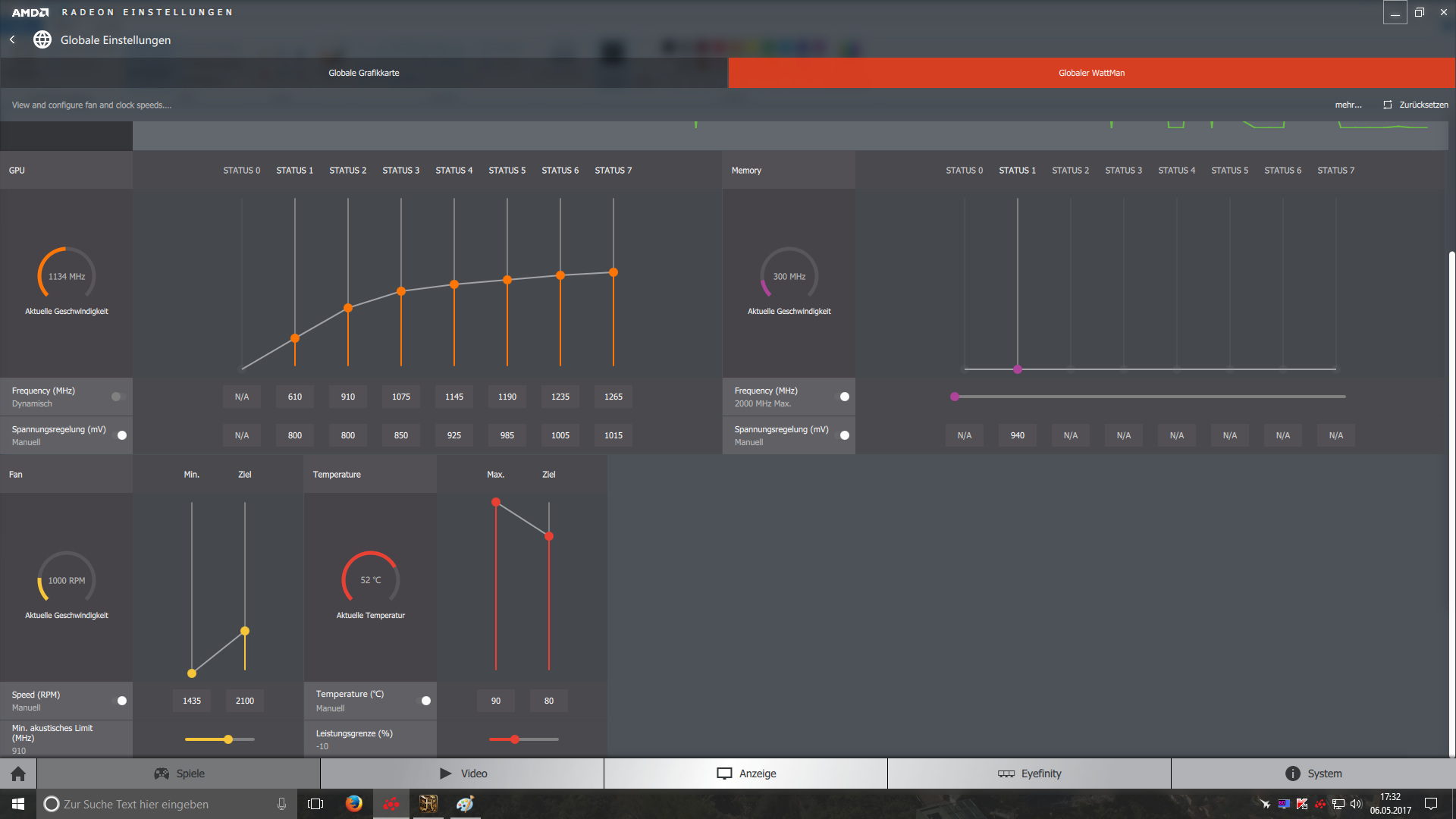

So langsam mache ich Fortschritte. Was ich aber nicht verstehe: Im Heaven Benchmark hält die Karte unter Volllast ihre 1266MHz absolut konstant, im FireStrike bricht der Takt aber ständig auf 1200MHz ein.
Müsste es der Karte nicht egal sein WAS sie anzeigt, solange sie auf 100% Auslastung läuft? Ich verstehe den Unterschied nicht ganz, ob die Karte jetzt bei Heaven oder FireStrike soviel FPS wie möglich anzuzeigen versucht, müsste doch absolut egal sein, oder?
Wo liegt denn da mein Denkfehler?
Derzeit stehe ich bei 1015mV und -10% Powertarget. Bei 1005 mV ist FireStrike abgestürzt, bei 1010mV hatte ich Artefakte.
Und wie gesagt, mit den jetzigen Einstellungen drosselt die Karte im FireStrike aber nicht in Heaven.
EDIT: Ok, bin jetzt selbst dahintergekommen. Bei einem Power Target von +50% hält die Karte auch im Fire Strike die 1266MHz.
Heißt, mit jedem Watt dass ich jetzt über das Powertarget einspare, beschneide ich die Karte aber auch in ihrer Leistung.
Das heißt aber auch im Umkehrschluss, dass ich durch das Undervolten einen Performanceschub bei gleicher Leistungsaufnahme erzielt habe.

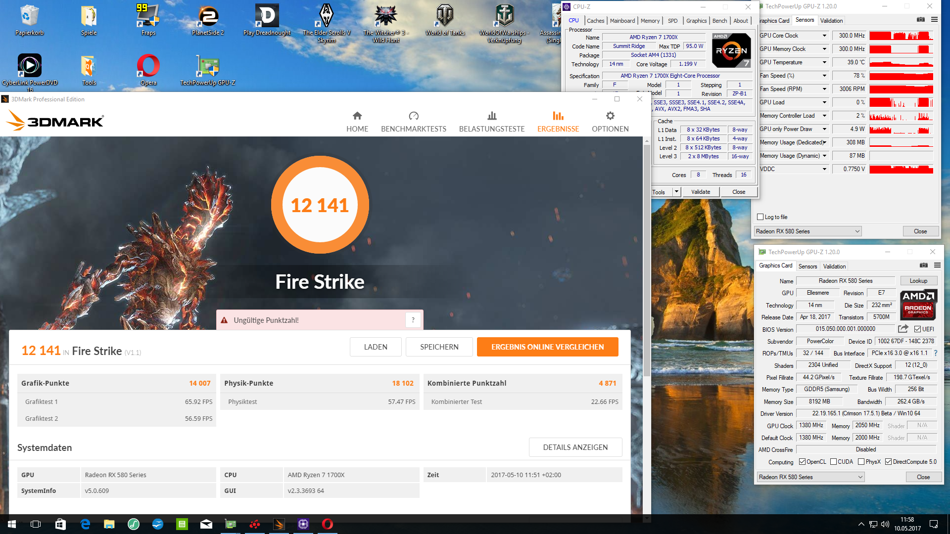

mein optimum derzeit sind 1310@1,04v mit Speicher 2150@0,99v - Firestrike stabil
Je kühler die GPU bleibt desto besser funktioniert das undervolting

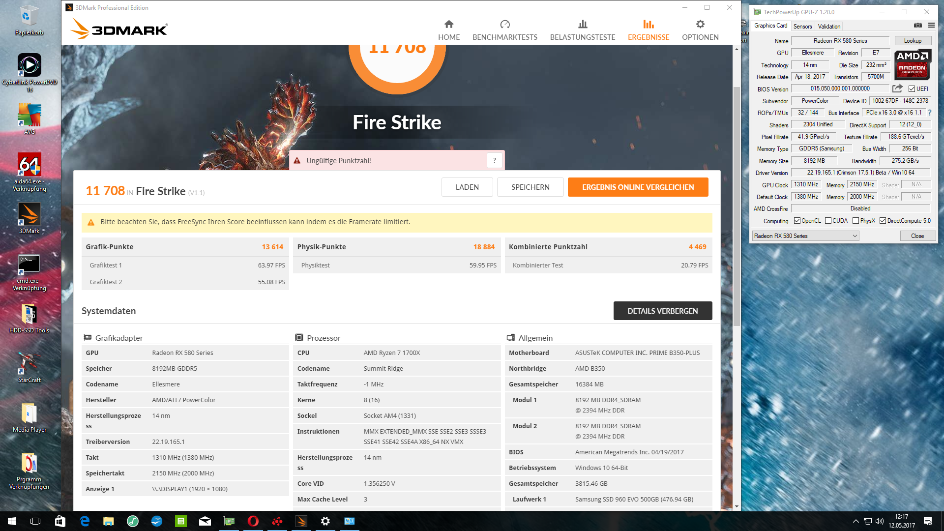

@MK One,
probier den Firestrike Durchlauf mal mit erhöhtem Powertarget.
~13600 Punkte sind deutlich zu niedrig für den Takt. Sieht stark danach aus als würde deine Karte drosseln.
Edit: Auch die 14k aus dem zweiten Screenshots sind zu niedrig
