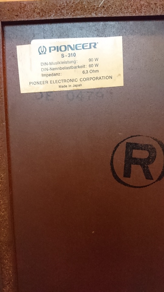

ich habe von einem Freund zwei Boxen (Pioneer Model S-310) geschenkt bekommen, habe nun aber keine Ahnung wie ich diese Anschließen kann.
Die beiden Boxen möchte ich an meinem Tower-PC anschließen, habe aber relativ wenig Ahnung von Soundsystemen.
Beide Lautsprecher haben eine Musikleistung von 90W, eine Nennbelastbarkeit von 60W und eine Impedanz von 6,3 Ohm.
Vorerst möchte ich die beiden erst im Stereo betrieb betreiben.

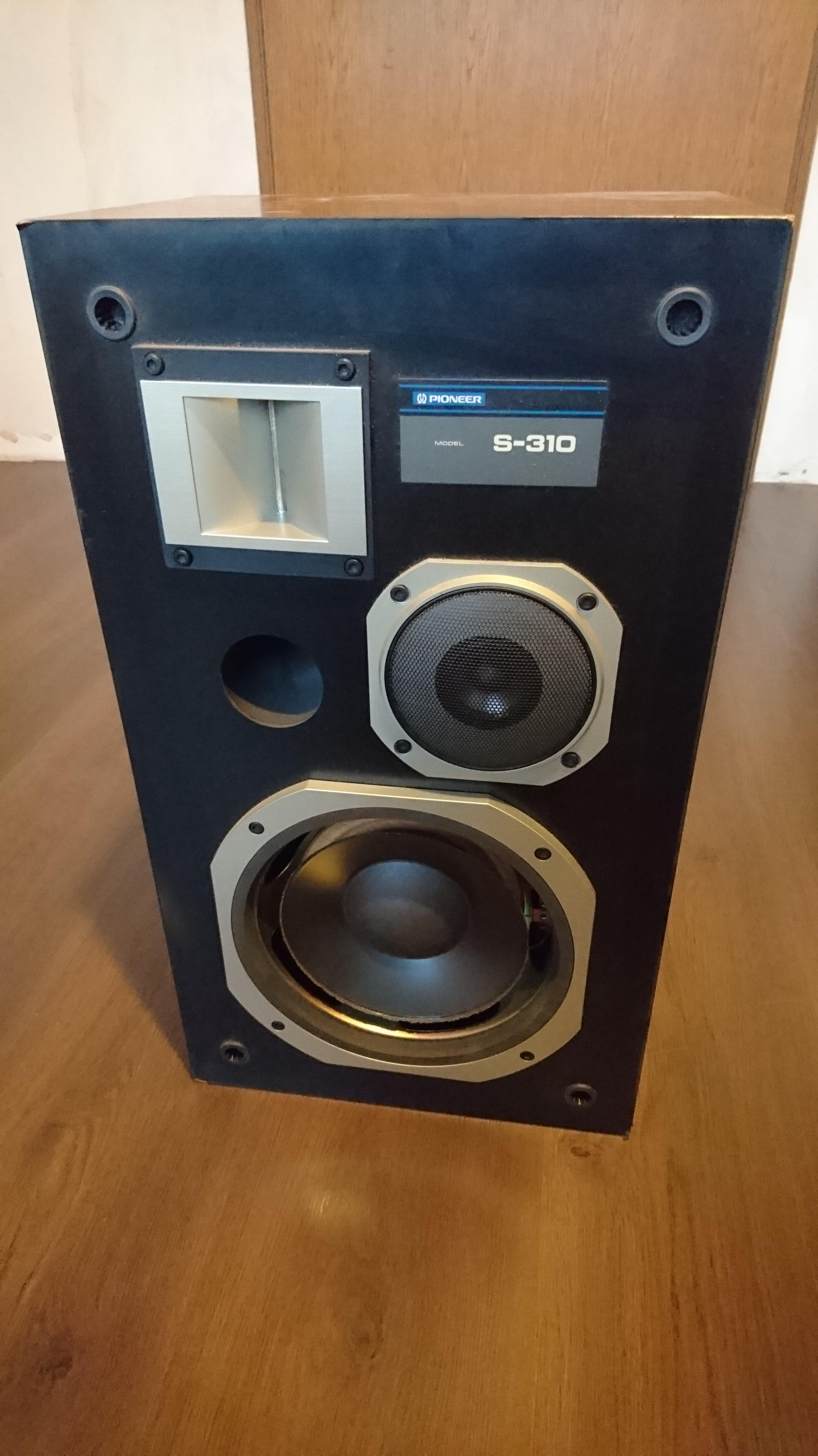

Da geht jeder Verstärker der 4Ohm kann.
Bei den Tieftöner sind die Sieken defekt, die kannst du so nicht einsetzten.
Bevor du die Box einsetzen darfst, müssen die Sicken erneuert werden. Tust du das nicht wird die Schwingspule beschädigt und die Boxen sind hinüber.
Da die Sicke gar nicht mehr vorhanden sind, wurde die Box eventuell seeeeehr lange so eingesetzt. Dann ist sie wahrscheinlich schon defekt. Und sie wurde deshalb verschenkt ...

Kann ich irgendwie vorher testen, ob die Boxen noch funktionieren oder sollte ich davor erst die Sicken austauschen?
Würde die Tieftöner gegen in der größe passende von z.B. Visaton austauschen. Hab ich auch bei zwei 35 Jahre alten Sanyo in ähnlicher Größe gemacht. Zur Partybeschallung sind die Dinger seither wieder Top.
High End Hifi ist natürlich nicht zu erwarten ;)
Wenn die Membran durch die Schwerkraft nach unten gezogen wurde und damit nicht mehr zentriert ist, ist die Box hinüber. Und so wie die aussieht ... frag mal deinen Kumpel was damit geschehen ist, sonst kaufst du dir einen Verstärker und die Boxen scheppern nur.
Für Sickenreparaturen gibt es extra Shops. Aber ob sich das noch lohnt ...
Im Schlimmsten Fall kratzt die Schwingspule am Magneten. Scheuert die Isolierschicht ab, Kurzschluss. Dann ist die Box endgültig hin, quasi ein Kolbenfresser.
Am besten wäre es wohl, den Tieftöner aus zu tauschen. Aber worauf man da achten muss, keine Ahnung.

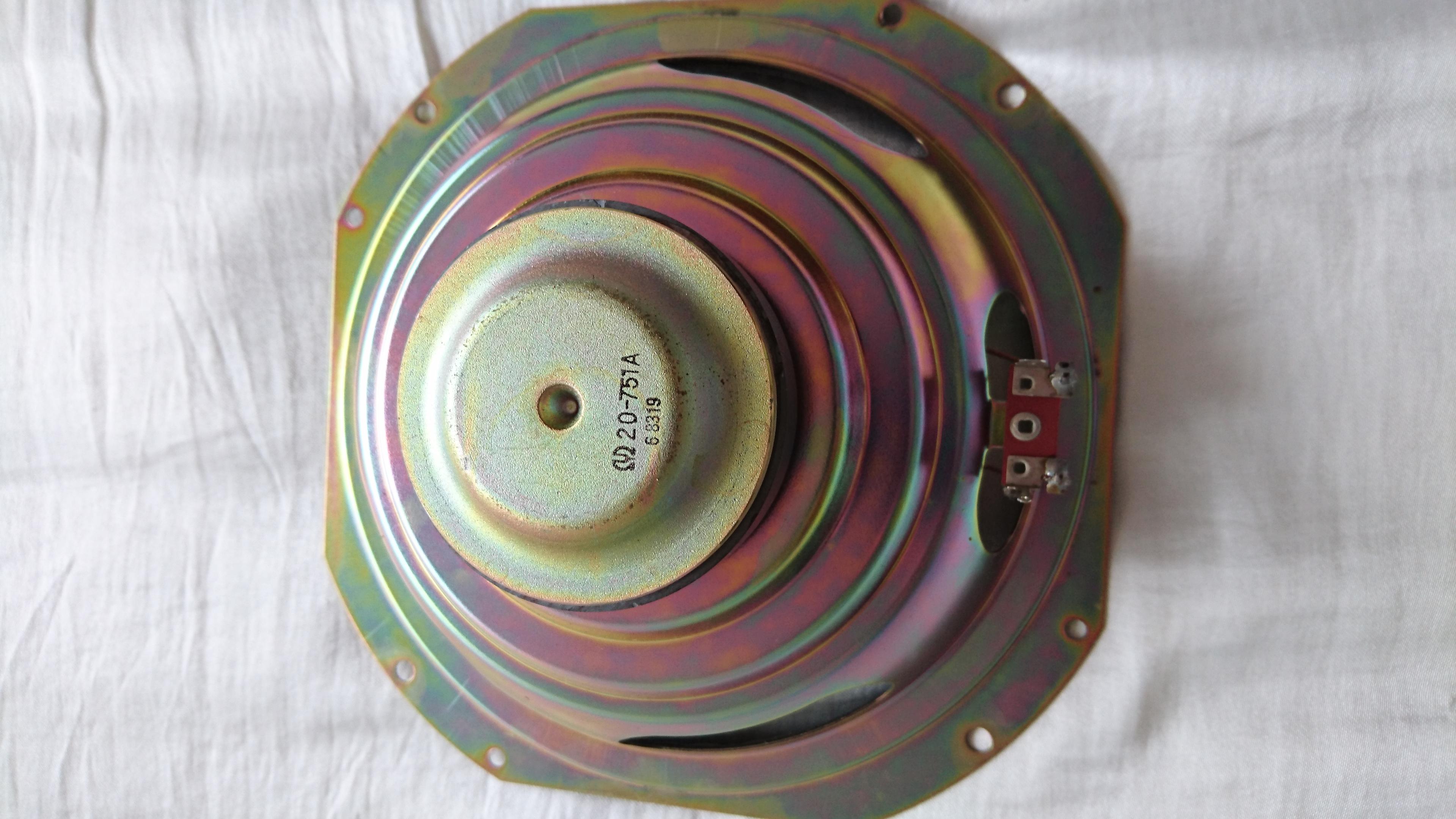

Edit: Afaik hat Pioneer viele Westra-Chassis verbaut, heute eher unter TVM ARN zu finden. Die TVM ARN 6618 sollen wohl passen. Aber bau mal bitte einen Bass aus und mach ein Bild von der Beschriftung.
In der Beschreibung hab ich mal ein Bild von dem Chassis gepackt.
Hab die Lautsprecher mal bei einem ausgeliehenen Verstärker angeschlossen und es kam nichts aus den Tieftönern.
Das klingt übel.
Drück mal vorsichtig leicht auf die Membran (gleichmäßig auf min. drei Finger verteilt). Wenn sie sich ohne Kratzen bewegt, dann würde ich ein Refoaming in Erwägung ziehen (also eine Sickenerneuerung). Frag dazu einfach mal bei diesem Shop: klick
Wenn sie sich nicht bewegen oder kratzen, dann sollte das gesamte Chassis getauscht werden. Dazu wäre es aber gut, wenn Dir jemand dabei hilft, der messen und eine Weiche anpassen kann. Denn für dieses Chassis einen Ersatz zu finden ist Glücksache...
Welche PLZ hast Du?
Die Membran lässt sich nur nach unten bewegen (Zur Seite hin höchstens 1 mm). Nach ca. 1 cm runterdrücken und wieder loslassen kommen beim loslassen Kratzgeräusche.
Meine PLZ liegt bei 97080 (Würzburg, BY)
1cm ist schon zu weit. 5-6mm sollten das Maximum sein, das Du testest. Wenn Du den Druck gleichmäßig verteilst und keine Kratzgeräusche entstehen, sehe ich Chancen für die Schwingspule. Dann könnte ein Refoaming helfen.
Leider ist das das andere Ende von Deutschland für mich. Aber vielleicht findest Du ja einen Selbstbauer hier im Forum oder einen entsprechenden Kontakt dazu in anderen Foren (Beispiel), der Dir dabei helfen kann.
Bei 5-6 mm entstehen keine Kratzgeräusche, erst bei besagten 1cm ca.
Bei dem anderen Lautsprecher ist die Abdeckung in der Mitte (Dustcap?) leicht eingedrückt (Schon bevor ich gerade die Membran auf Kratzgeräusche getestet habe ;) ). Ist das schlimm?
