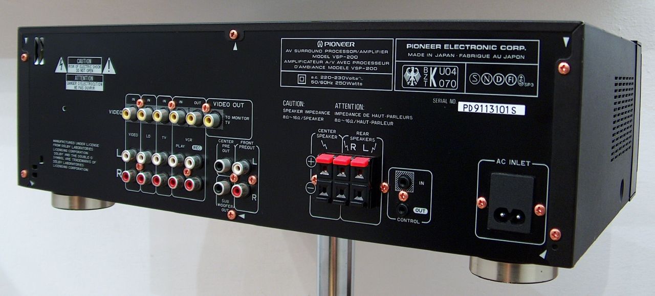

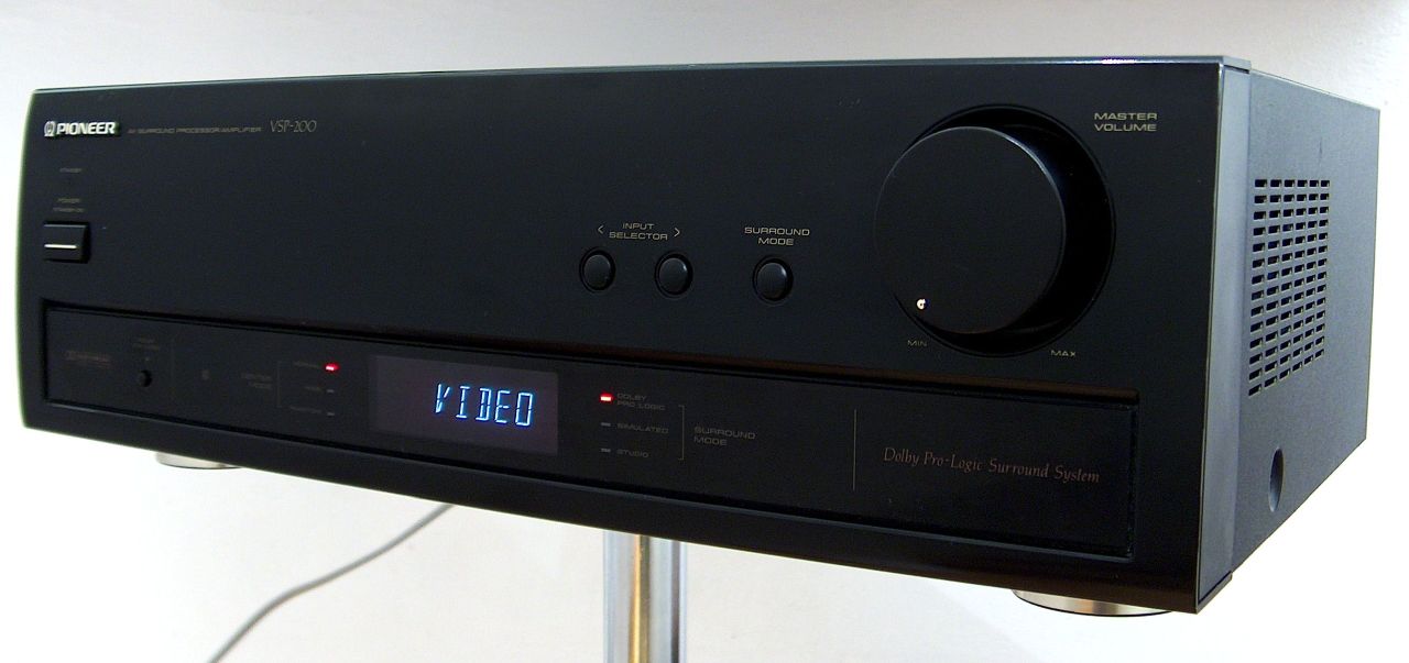

Das gab's mal von Pioneer. Der VSP-200 war ein zusätzlicher Verstärker für Center und Rear.
Front wurde an den "Haupt"-Verstärker/Receiver durchgeschleift.
Mehr als eine Notlösung wurde es nie.
